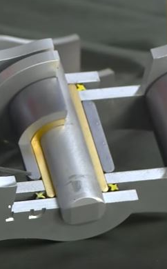

Hier ein Bildchen von DID zur Veanschaulichung:

Top Andreas !! Wichtiger Hinweis, so eine Kette hat 2 Schmiersysteme:
Fett innen auf der Achse abgedichtet das drin bleibt und außen das Kettenfett für die Rollen etc , das ist vielen nicht bewusst ;) sieht man schön in der Schnittzeichnung

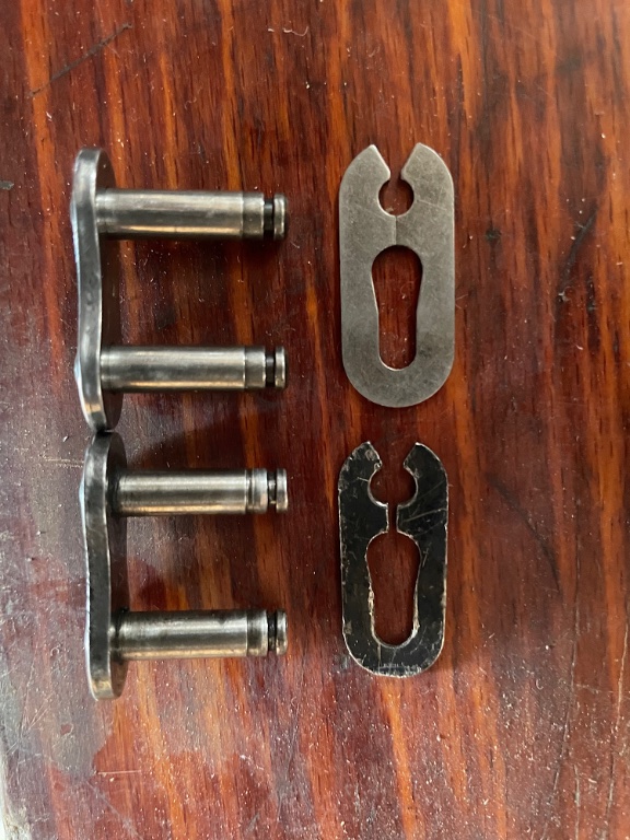

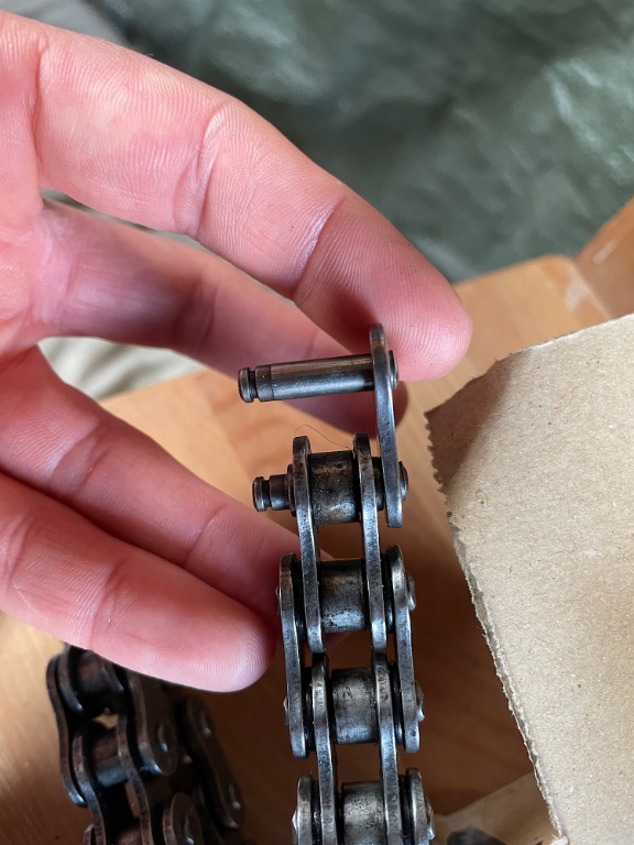

Mein neues Schloss ist heute angekommen. Bin allerdings leicht ernüchtert. Es stimmt leider nicht zu 100% mit dem alten Schloss überein.
Die Bolzen sind augenscheinlich ein kleines bisschen länger und die Öffnung vom Clip minimal kleiner.
Wenn man es in die Kette steckt, steht es auch weiter ab.
Zeit zum genauen messen hatte ich noch nicht…

Ich würde das testweise verbauen, eventuell die X-Ringe aus dem alten Schloss statt der neuen O-Ringe probieren. Die Abweichungen sind ja minimal.
Zum "genauen messen" würde ich kein Kunststoffwerkzeug oder welches mit Skala auf einem Abziehbild nehmen. Brauchbare aus Metall gibts ab einem Zehner beim Diskonter oder online, das rechnet sich ... ich würde auf eine feine gravierte/geätzte Skala achten und dass da nix wackelt.

Das Schloss passt ! 8-)
Zumindest wackelt es nicht, die ORinge sind brav in Position gerutscht und der Clip sitzt sauber in der Nut. Ordentlich eingefettet habe ich es auch. War ja im kleinen Tütchen dabei. Ich denke so kann ich erstmal fahren… :mrgreen:

Fein! Trotzdem beobachten, gell? Vor allem ob es gut beweglich bleibt. Ist es zu locker werden die Dichtringe unterwandert und es rostet im Gelenk.
