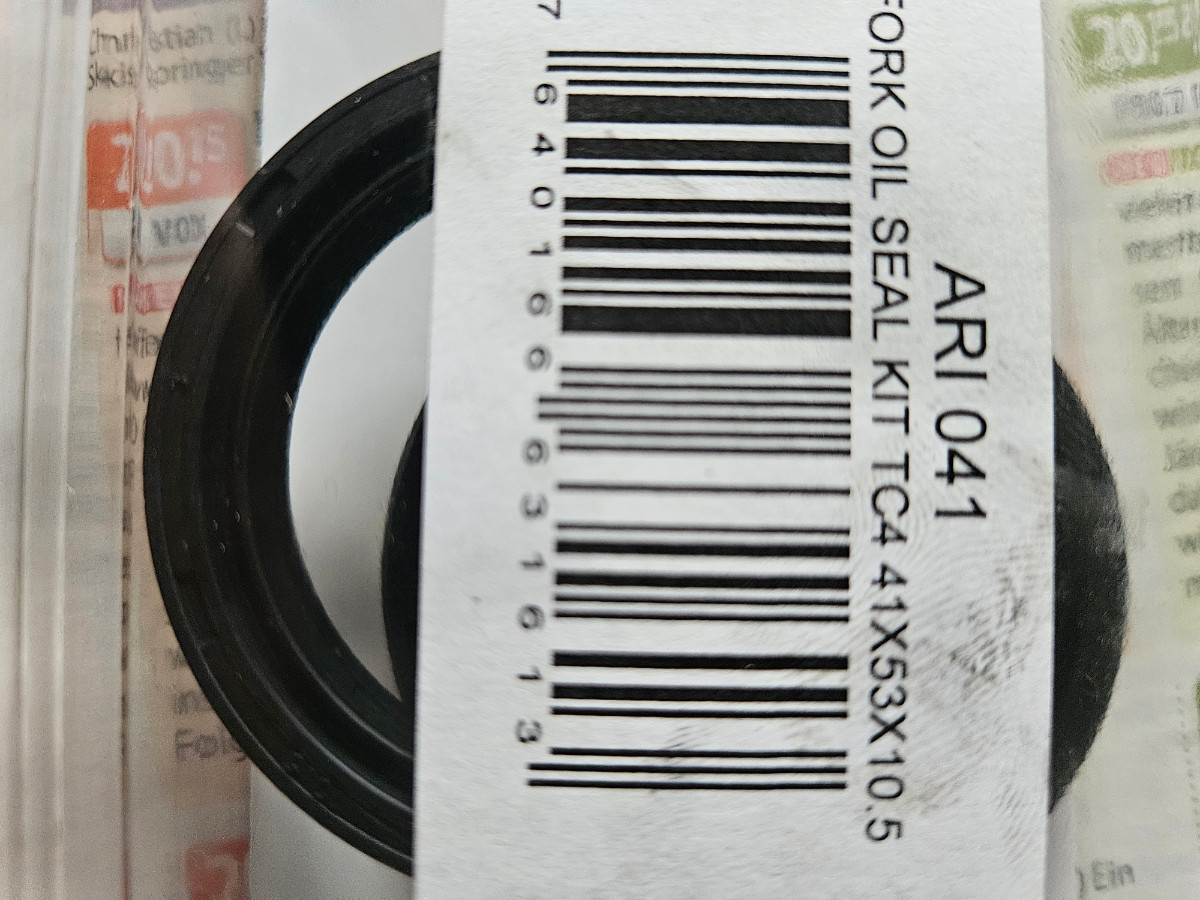

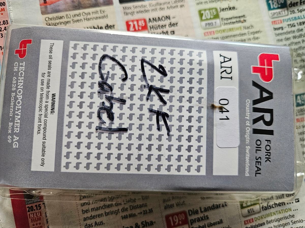

so, ich hatte für meine 43F eine 2KF-Gabel fit gemacht.
Für 2KF Gabel, K-TECH GLEITBUCHSEN 41.7x20x1.0 - 1 SATZ (2 ST.), K-TECH GLEITBUCHSEN 41x12x2.0 - 1 SATZ (2 ST.)
Simmeringe, gibts aber bei S-Tech auch.
Maße habe ich gerade nicht parat, in der Onlinerechning nicht mehr aufzurufen.
Vor dem Ausbau mal die Staubkappen und Sprengringe checken. Die Sprengringe sind gerne mal angerostet.
Ich mach unter die Staubkappe immer Silikonfett beim Zusammenbau.
Gruß IXTEneu

War nochmal in der Garage, Nachtrag Simmeringe
Gruß IXTEneu
