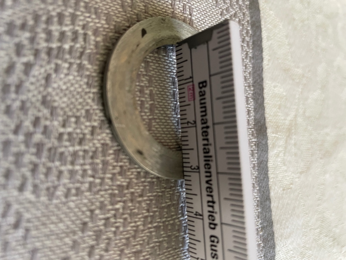

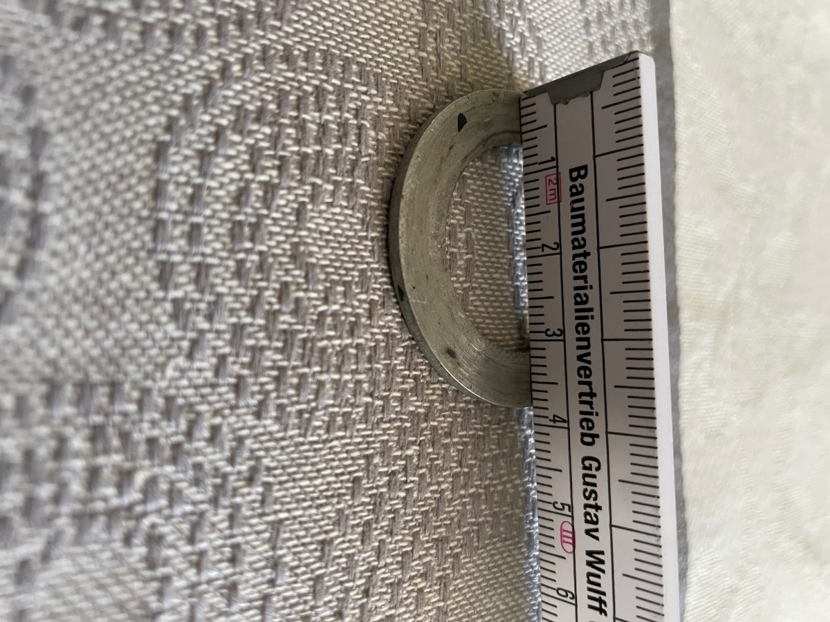

Hier mal die Scheibe Nr. 8: Ist größer als das Lager selbst.
Aber keine Ahnung ob es so richtig ist und ich es so lassen sollte. Wie gesagt die Schwinge ist auch mit dem richtigen Drehmoment beweglich und man hat beim bewegen nicht das Gefühl das zu starkes Spiel vorhanden ist. Ich weiß aber auch nicht wie ich das jetzt feststellen soll. Zwischen Staubkappe und Rahmen ist zumindest kein Spalt mit den bloßen Augen zu erkennen…

Dann sind es die falschen Scheiben. Denn mit dem falschen Maß MUSS sich die Schwinge zwangsweise festklemmen.
Frage zu den Nadellagern: sind die bündig mit der Schwinge eingepresst?

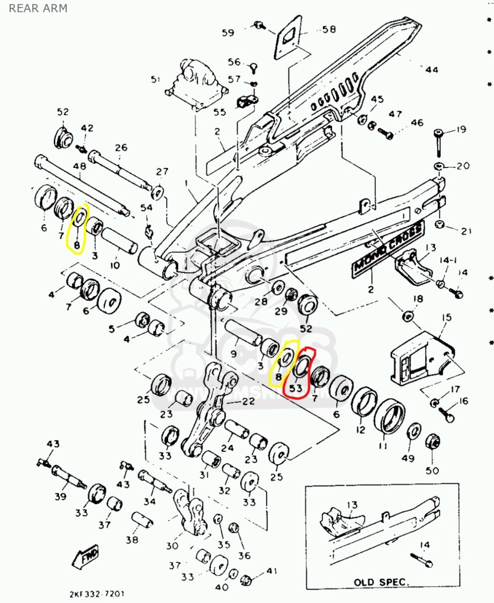

Bist du dir sicher? Die Scheibe die ich fotografiert habe ist meiner Meinung nach die Nummer 8 in der Explosionszeichnung.
Auch bei einer Recherche im Netz Stimmen meine Abmessungen überein:
Maße für die Yamaha-Unterlegscheibe mit der Teilenummer 90201-244A8:
• Innendurchmesser: 25,2 mm
• Außendurchmesser: 37,8 mm
• Dicke: 1,9 mm
Was du meinst mit 0,3mm ist Nr. 53, aber die ist ja scheinbar auch nur dafür da das Spiel einzustellen und bei Bedarf wegzunehmen oder zu verdoppeln wie bei Cyrus. Sie ist auch größer im Durchmesser und wird auf Nr. 8 aufgelegt.
Ich vermute die Hülsen die ja durch den Rahmen zusammengedrückt werden liegen dann bei Bedarf auf den Scheiben auf und verringern den Abstand.
Einen Fettdeckel scheint es gem. Explosionszeichnung nicht zu geben.
Ich könnte mir vorstellen das die Hülsen aus dem Repsatz minimal von den Originalen abweisen.
