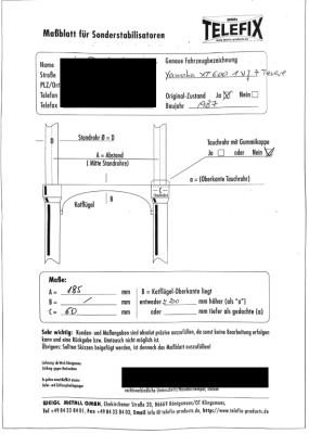

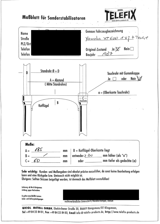

Danke für die Antworten, anbei schonmal das maßblatt für telefix falls jemand das ebenfalls brauchen sollte.
Ich kann nicht genau sagen mit welchen kräften ich drücke aber die biegung der tauchrohre beginnt eigentlichh schon recht früh. Ich kann aber nicht sagen ob das normal ist, was solls den sein? Materialermüdung? Alles andere ist aber soweit i.O. kein spiel oder das die gabel verzogen ist.

Hier das maßblatt (hoffentlich kann man es lesen): gruss
