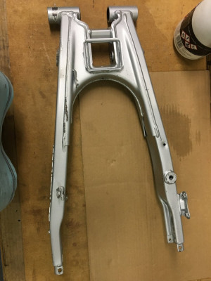

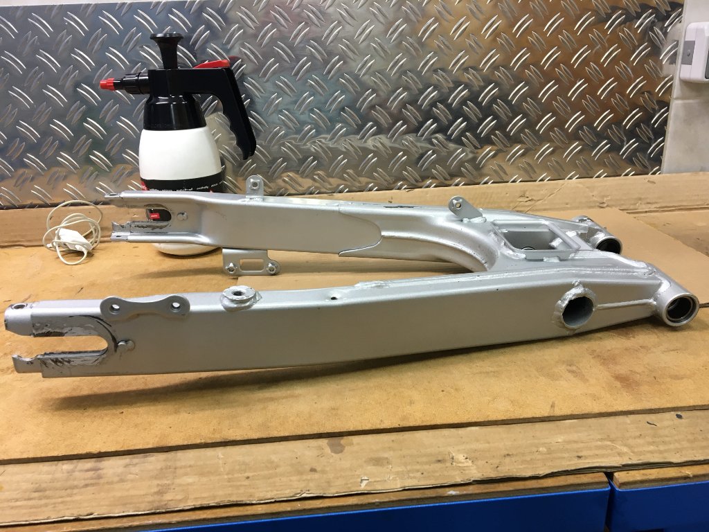

So letzte Woche habe ich also die Schwinge samt Umlenkung komplett zerlegt und gereinigt (Laufleistung 26.000 km, Baujahr 1999 und an der Schwinge war wohl noch nie jemand dran)
Hier das Ergebnis:

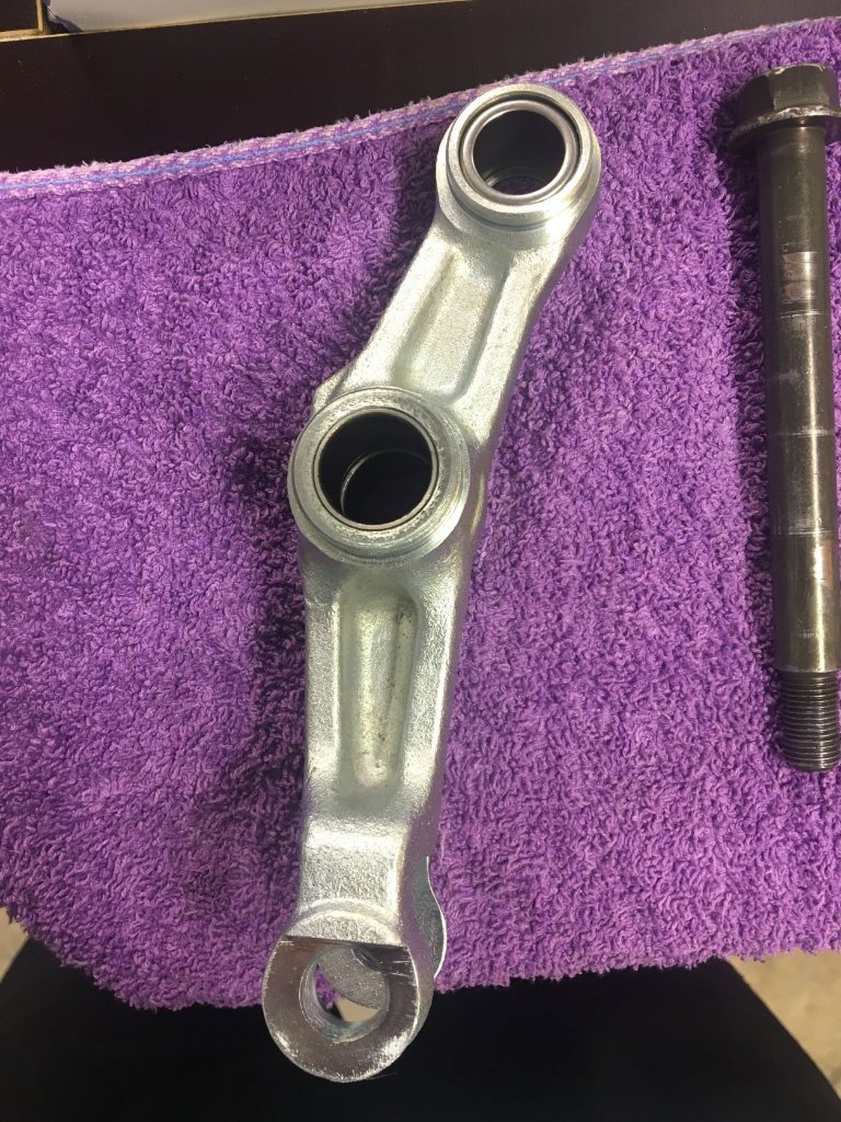

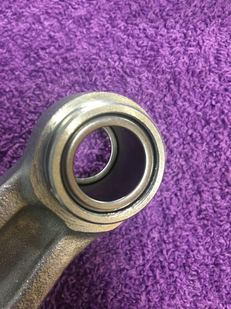

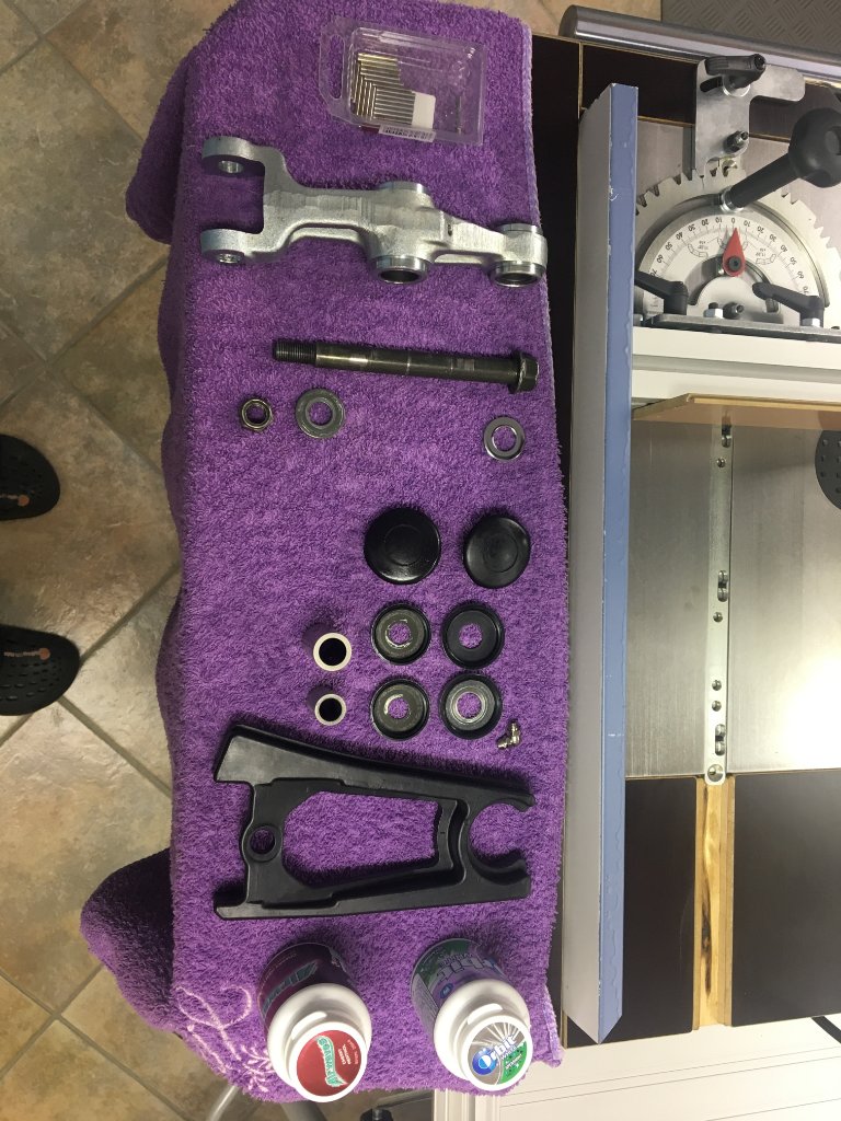

An den Gleitlagerstellen der Umlenkung sind Schmiernippel zum Abschmieren angebracht, dort war reichlich intaktes Fett drin und dementsprechend super sehen die Gleitbuchsen auch aus (sind wohl Teflonbeschichtet wie man das aus jenen in den Gabelholmen kennt), eigentlich wie neu:
Am großen Umlenkknochen befindet sich ein Nadellager und an den beiden "Armen" der Schwinge jeweils auch. Die sind nicht von außen abschmierbar und dort auch das große Erschrecken:

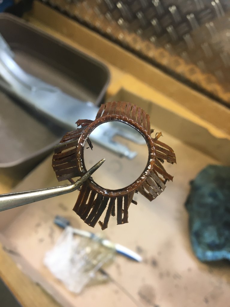

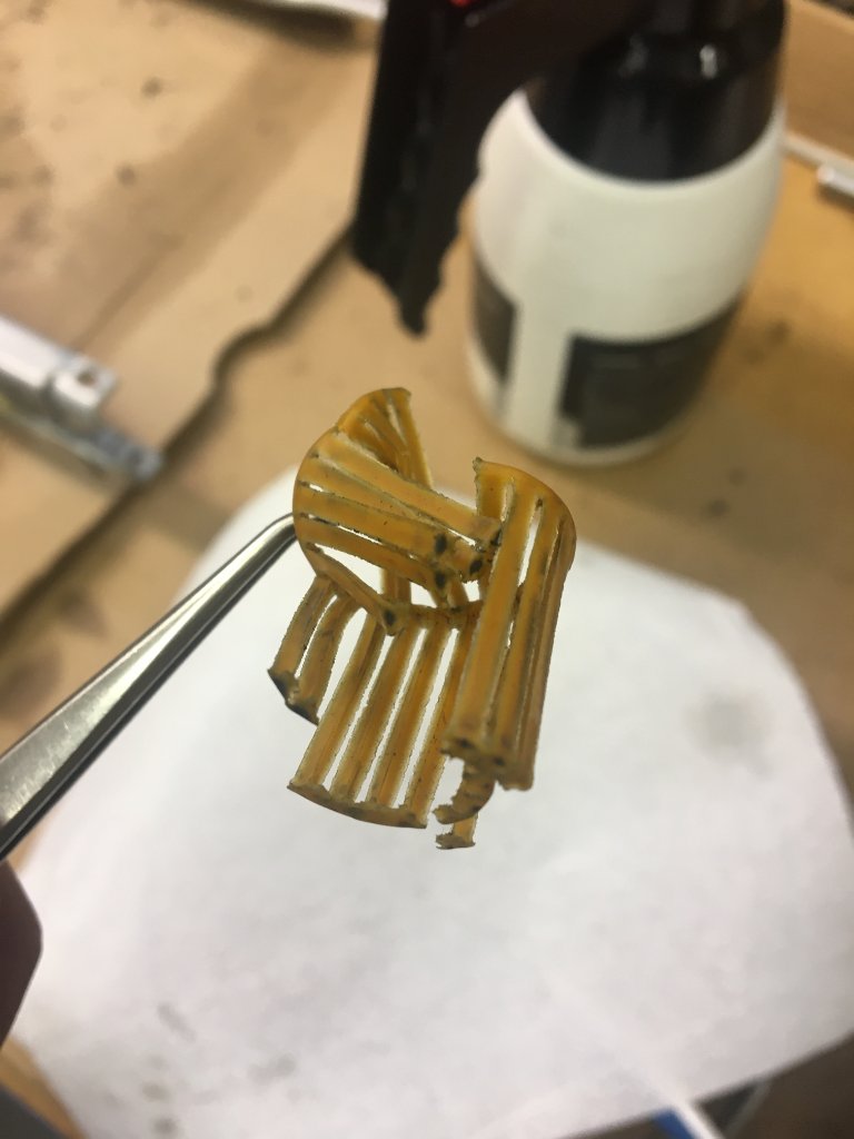

Das uralte Fett dort drin war nicht mehr als Fett zu erkennen, von der Konsistenz her eher schon wie eine Art weicher Kunststoff, Fett sollte man wohl nicht am Stück herausziehen können :lol: :
Die Nadellager sind ohne Käfig ausgeführt, man kann also alle Nadeln entnehmen und alles super sauber machen. Die Lager haben trotz eigentlich gar keiner Schmierung mehr keinen Schaden, keine Einlaufspuren oder ähnliches:

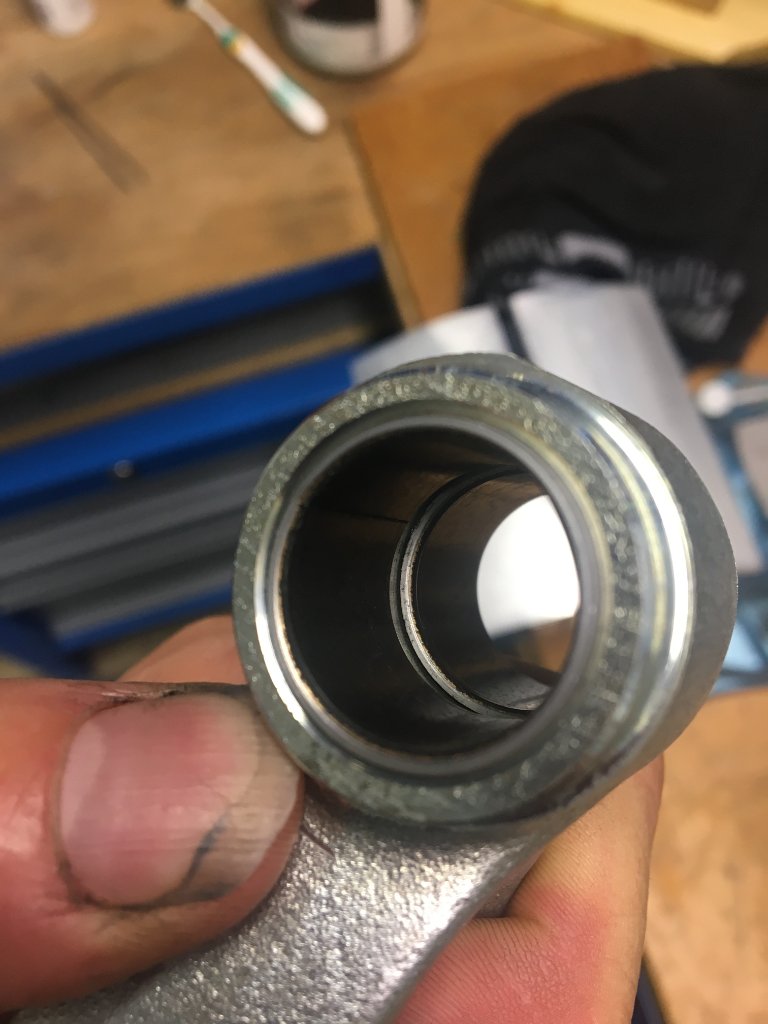

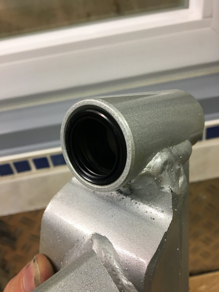

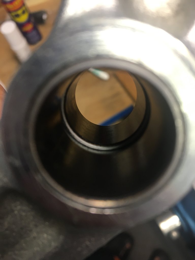

Die beiden Lagerstellen der Schwinge haben sowohl Nadellager als auch Gleitbuchsen. An den älteren 3TBs sind dort noch Schmiernippel angebracht, diese gibts ab BJ 1995 also 4PT und DJ02 nicht mehr, kann man also ohne Zerlegung nicht mehr nachschmieren.
Evtl ein Grund dafür könnte das eigentliche Thema dieses Threads sein: Es drückt wohl die geriffelten Dichtungen, die auf die Schwinge geschoben werden beim Abschmieren gelegentlich raus weil sie sich nicht gegen einen Deckel abstützen können wie bei den Gleitbuchsen der Umlenkung.
Also lässt man als Ingenieur die Schmiernippel einfach weg.
Diese Gleitbuchsen waren viel schlechter geschmiert als die der Umlenkung und zeigen mehr Verschleiß, allerdings auch nicht so stark dass sie zu ersetzen wären.
Ich habe auch überlegt einfach Schmiernippel an der Schwinge zu setzen wie bei der 3TB. Dann habe ich beim Schmieren mit der Fettpresse aber auch das Problem mit dem Rauswandern der Dichtungen.

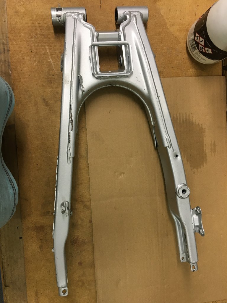

Insgesamt sind alle Gummis nach der Reinigung in 1A Zustand, ebenso wie die Schwinge selbst, die Umlenkungen und alle Lager.
Also jetzt alles wieder zusammenbauen und neu fetten, einbauen und wieder lange Ruhe haben ;)

Bist du dir sicher, dass das was du als Fett erkennst nicht doch Lagerkäfige aus Kunststoff sind?

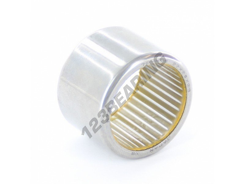

Ich bin mir eigentlich ziemlich sicher ja. Für einen Käfig ist das ganze dann doch zu weich und eigentlich ist auch kein Platz dafür, auf Bildern aus dem Internet sieht das auch nicht nach Käfig aus.
Die Lager sind dann wohl sogenannte vollrollige Lager, sprich einfach ein Rollkörper (hier halt Nadeln) direkt neben dem anderen bis das Lager voll ist (ohne Käfig). Dadurch hat man eine hohe Anzahl an Rollkörpern was die Tragfähigkeit des Lagers erhöht, allerdings kann man solche Lager nicht für hohe Drehzahlen verwenden wenn ich das aus dem Studium noch korrekt im Kopf habe. All das passt aber zur Anwendung an einer Schwinge.
Ohne Fett kann man das ganze auch gar nicht zusammenbauen weil die Nadeln rauspurzeln.

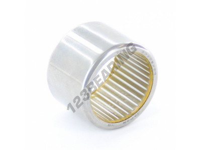

Die Bezeichnungen für DJ02 und 4PT also ab BJ 1995 sind:
Umlenkung: Nadellager 7E-HVS 17x24x25-1 NTN 1x
# Nadeln: 24
Schwinge: Nadellager 7E-HVS 22x28x20 NTN 2x
# Nadeln: 38
Neu sehen die Lager dann wohl so aus (Bild vom Online-Lagershop):
Das Problem mit den rausgedrückten Dichtringen kann man wohl nur durch festkleben eliminieren, oder man schmiert es händisch wie mans bei den neueren XTs machen muss. Wie gut sich das von Hand fetten lässt wird sich aber erst zeigen :)

Schaut ja aus wie neu :-)
Re: Schwinge abschmieren: Dichtung kommt raus
Unter dem ganzen Dreck von 23 Jahren kommen gut erhaltene Teile zum Vorschein ja.
Hat aber schon einige Zeit gedauert das Reinigen :)
