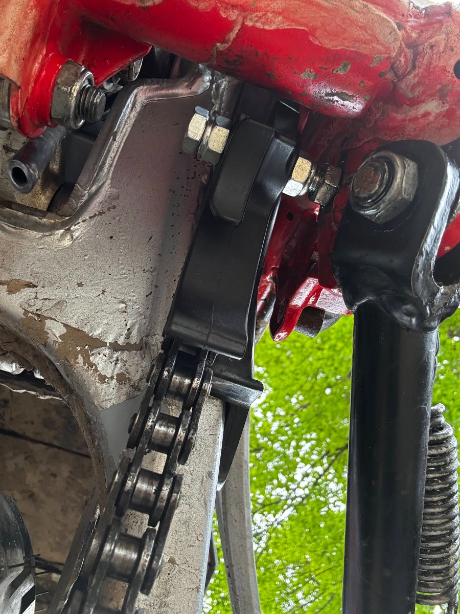

Ich bin froh um die ganzen Tipps hier im Forum. Nachdem mehrere Versuche mit der original Kettenspannerrolle misslangen (erst original Bolzen mit original Rollen, dann eigne gedrehte PVC-Rolle, dann eigener Bolzen) und ich alles nach kürzester Zeit entweder verloren habe oder es viel zu laut rasselte, bin ich nun auf die Kettenführungs-Schiene von KTM gewechselt (von der KTM SX 250 2017-23, die gab's beim lokalen KTM Händler).
Die erten Versuche zeigen, dass diese Lösung wunderschön leise ist und ruhig läuft.Wie lange sie hält, wird sich zeigen.
Ich habe dafür eine M8 x 65mm Schraube genommen, die Schiene zwischen 2 selbstsichernden Muttern gesetzt und zuvor noch mit Fett geschmiert, dann die Schraube ganz durch den Rahmen geführt und von beiden Seiten jeweils mit einer M8 Mutter gesichert. Die insgesamt 4 Muttern bieten hoffentlich noch zusätzliche Stabilität. Siehe dieses Bild:
https://photos.gegesloewl.com/share/7Oy ... 11rEDjHq_w
Mod lowrider82: Ich habe mir erlaubt, dein Bild am Beitrag anzuhängen. Bei Filehoster kann sowas mal verloren gehen.
