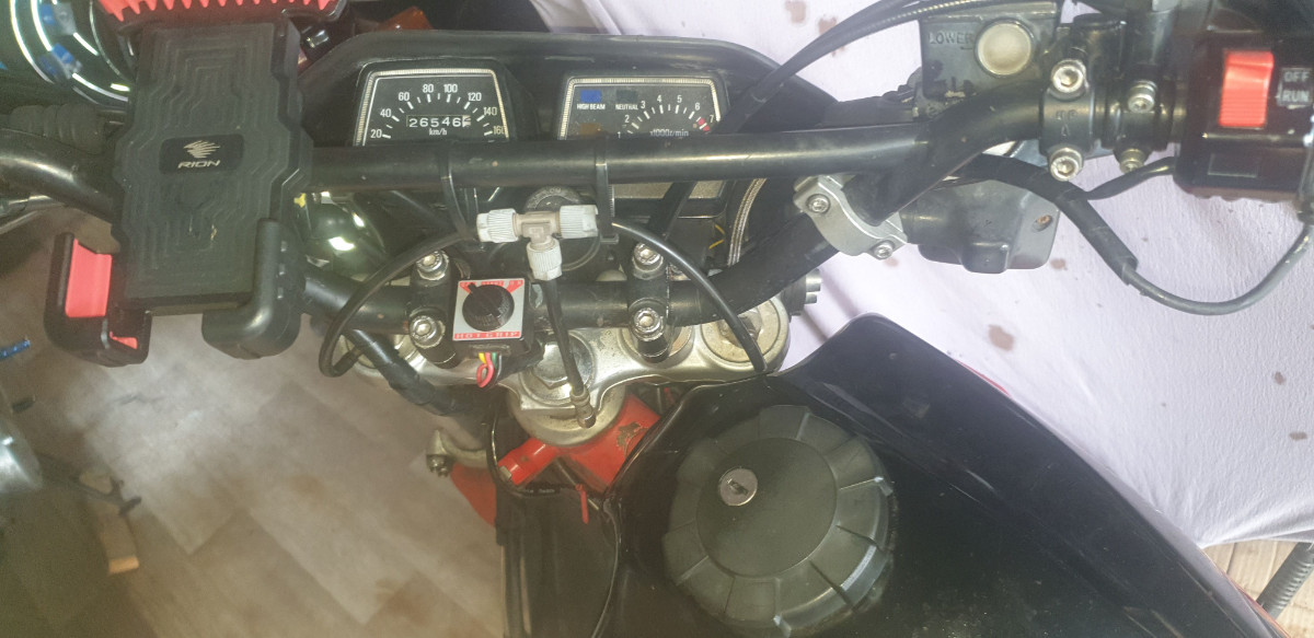

Menno, und ich dachte ich könnte es mir einfach machen. Was ich bis jetzt herausgefunden habe: Die Dinger gabs bei Louis und hießen 'GAS Shock Trimmer'. Die gibt es aber nicht mehr. Bleibt wohl nur DIY.
Re: Luftunterstützung Vorderradgabel
Fast richtig. Der "Gas shock trimmer" war enorm lang und für Doppelfederbeine hinten gedacht - Marzocchi hatte die glaube ich bei einer roten Strassenserie mit Ventilen, Louis hat die danals vertrieben. Die Konis waren aber besser
Du suchst den "Luftverbinder mit T-Stück für Telegabeln". Den gibts abe rnicht mehr. Ich hab' Dir ein paar Bilder hochgeladen. Länge der Schläuche ist 10 bzw 23 cm.
Pneumatikschlauch, Y-Verteiler und Sicherungen gibts beim Industrie-Vertrieb von Festo und Co (Druckluft), schwieriger wird der Aufsatz, der auf das Ventil Deiner Pumpe passt. Aber auch das wird sich finden. Wenn Du die bekommst, bring mir bitte zwei mit, ich kauf' sie Dir ab.

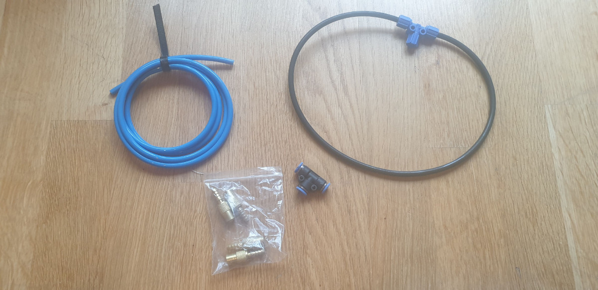

So, und hier die versprochenen Pics:
Das kannst Du beim Pneumatik-Händler kaufen. Schlauch, Anschlüsse fürs Autoventil, T-Verteiler. Die Schlauchdicke ergibt sich aus dem jeweiligen Anschluss fürs Ventil, das T-Stück dann aus dem Schlauch-Aussendurchmesser:

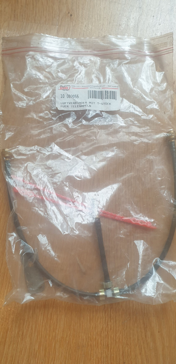

so sieht der Louis-Luftverbinder aus:

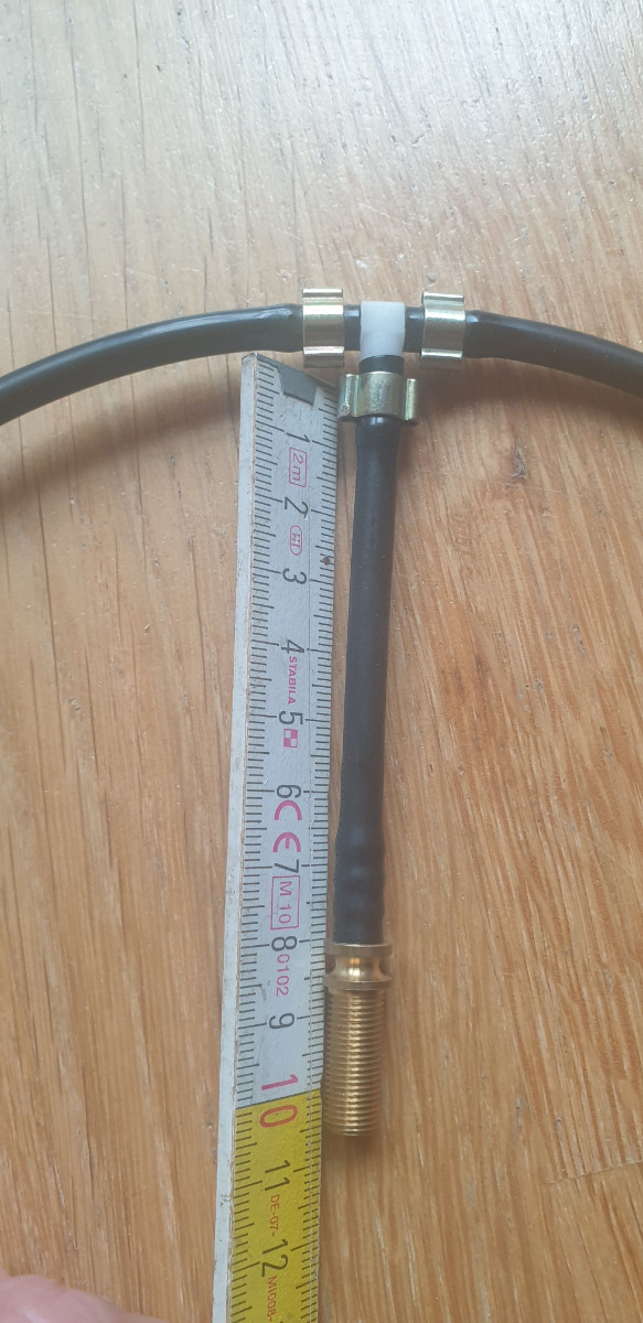

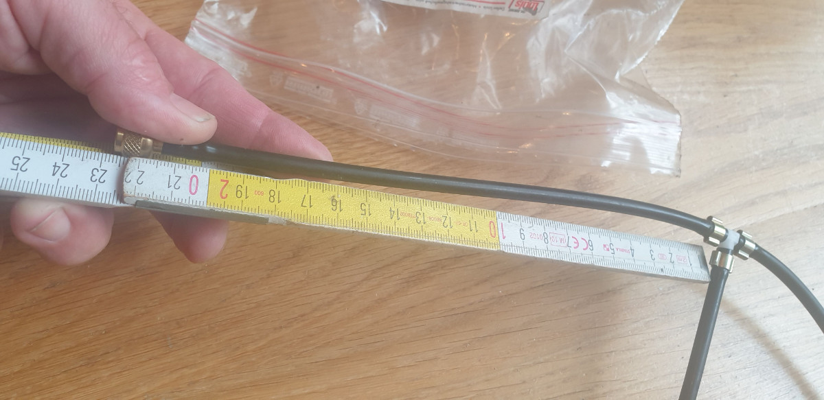

Maße:

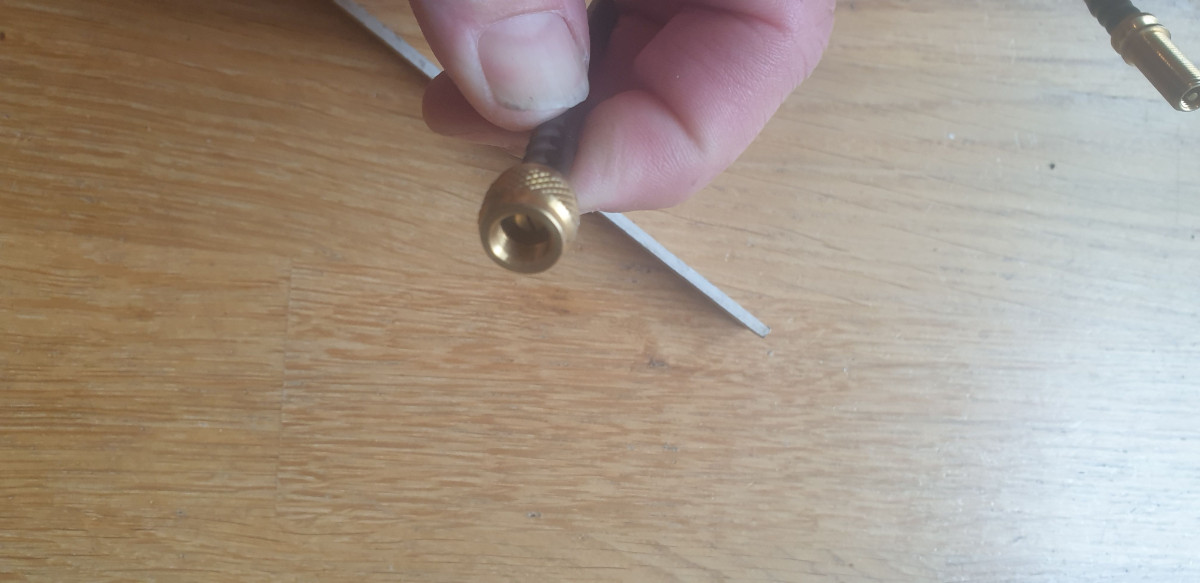

Anschluss an die Gabel mit drehbarer Überwurfmutter. Die macht die Montage einfacher, muss aber nicht sein:

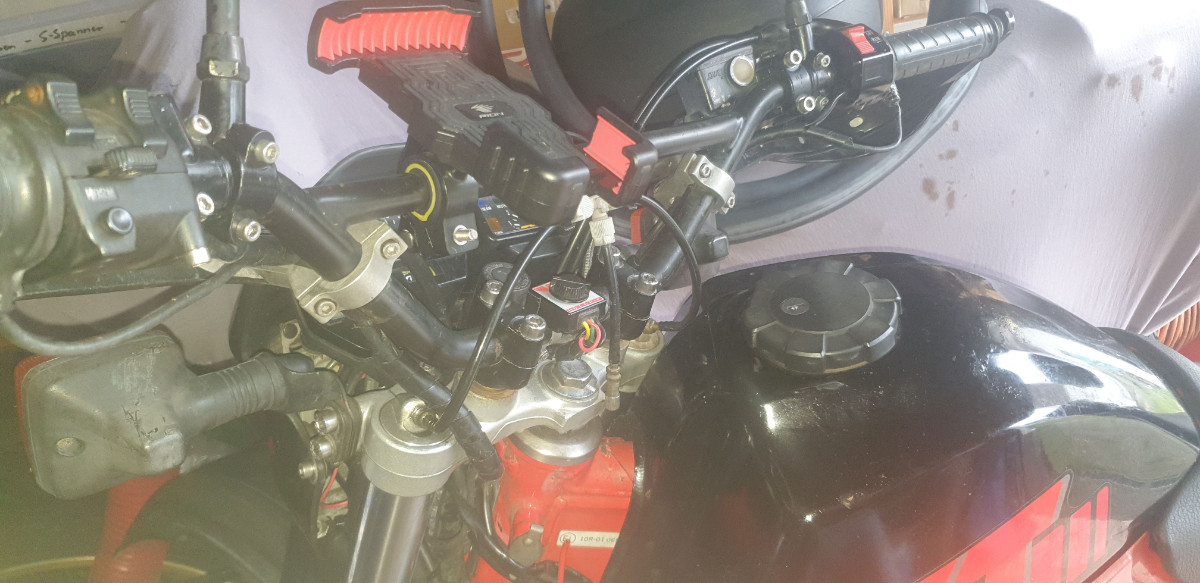

montiert:
Gutes Gelingen
Maße:
montiert:
Das ist durchaus gut gelöst.
Ich persönlich würde aber nicht so viel Kohle dafür ausgeben und mir so viel Arbeit machen.
Es gibt ordentliche neue Gabelfedern mit ABE im Zubehör, die sind schnell getauscht und man muss nicht andauernd den Druck prüfen und anpassen.
Ich hab schon einige Federn durchprobiert und für mein (geringes) Gewicht passen bisher die Wilbers ProMoto am Besten.
ich würd' mit ca. 20 Euro Materialkosten rechnen und ner halben Stunde Arbet. Das ist billiger als ein (oder drei) Satz Gabelfedern, und auch schneller. Aber das Eine ersetzt das Andere ja auch nicht. Die Gabel der XT 2KF ist übrigens von Haus aus progressiv. Genauso wie das Federbein.
