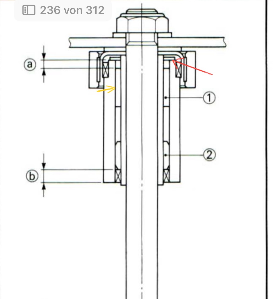

Ich meinte schon die Nr. 8. Die darf im Außendurchmesser nicht größer sein, als der Außendurchmesser des Nadellagers. Denn diese Scheibe liegt AM Nadellager dran und IN der Schwinge. Deswegen muß die Schwinge 4mm Überstand beim Nadellager haben. Hat sie das nicht, dann drückst du mit dem Rahmen auf die Scheiben Nr. 8 und diese auf den Außenkäfig des Lagers. Sind die Scheiben im Außendurchmesser größer als das Nadellager, liegen sie ebenso an der Schwinge an und du verspannst wieder alles. So schwer ist das jetzt aber auch wieder nicht.
Beiträge: 1190
Re: Schwingenlager Instandsetzung
Also laut WHB liegt Nr. 8 AN der Svwinge (roter Pfeil)
Und das Lager (gelber Pfeil) entsprechend 4 mm innerhalb der Schwinge.
Im WHB ist eine Formel mit der man das Spiel genau ausrechnen kann. Ich vermute die Hülsen des AllBalls Set weichen von den Originalen minimal ab, daher das Problem mit den Distanzscheiben. Die Hülsen drücken ja auch links und rechts gegen die Staubkappen bzw. Wenn man Distanzscheibe drin hat gegen die Scheiben innerhalb der Kappen. Habe mir jetzt eine gescheite Schieblehre bestellt und dann berechne ich das mit der Formel.

Das ist ein schönes Bild.
Ok. Dann ist die Nr. 8 tatsächlich passend. Aber dann sind die Hülsen 9 und 10 zu kurz. Und die Hülsen müssen die Staubkappen mitfixieren. Die sind auch fest.

Also ich werde ja eh alles nochmal vermessen, sobald meine neue Schieblehre da ist. Aber wieso meinst du die Hülsen sind zu kurz?
Verstehe das nicht so ganz weil die Hülsen ja wie bereits gesagt, gegen die Staubkappen drücken und bei mir das Problem ja besteht das es nur ohne die Nr. 8 Distanzscheiben sich mit dem vorgegebenen Drehmoment anziehen lässt…
Wären sie dann bei dem AllBalls Set nicht eher etwas länger als die Origbalen Hülsen?

Wenn die Hülsen kürzer sind, dann haben die Scheiben Nr.8 keine Luft mehr zwischen Schwinge und Staubkappe.

Glaubt ihr das es problematisch wäre sie dann einfach wegzulassen? Vorausgesetzt mit der Berechnungsmethode aus dem WHB passt es ohne die Nr.8 Scheiben?

Wenn es wirklich die rot markierte Scheibe ist, hat die keinerlei Einfluss auf die Breite der Schwinge Rahmen. Das geht nur, wenn die Hülse zu kurz ist. Das sollte dann aber auch nicht verbaut werden. Die Scheibe darf nicht geklemmt sein.
Du hast Hülsen aus dem Repsatz verbaut?
Wo sind die alten, messe bei beiden die Länge und vergleiche

D.h. sollten die originalen, gebrauchten Hülsen tatsächlich länger sein, würdet ihr diese mit den Distanzscheiben noch einmal verbauen? Voraussetzung wäre ja das diese überhaupt mit den anderen Komponenten des AllBalls Set kompatibel sind.
Meine Frage ist daher, ob ihr meint das es schädlich wäre die (höchstwahrscheinlich) kürzeren AllBalls Hülsen komplett OHNE Distanzscheiben zu verbauen?

Die Hülsen müssen die richtige Länge haben, wenn du nur die Distanzscheiben weg lässt, klemmst du damit die Schwinge fest.
Die Schwinge hat immer Spiel, muss sie auch. Du ziehst nur den Rahmen auf die Hülsen und die drücken auf den Motor. Die Hülsen sind dann fest und die Schwinge dreht über die Lager frei auf den Hülsen.
Kurz: Wenn die Hülsen zu kurz sind, ist das nix und darf nicht verbaut werden :!:
