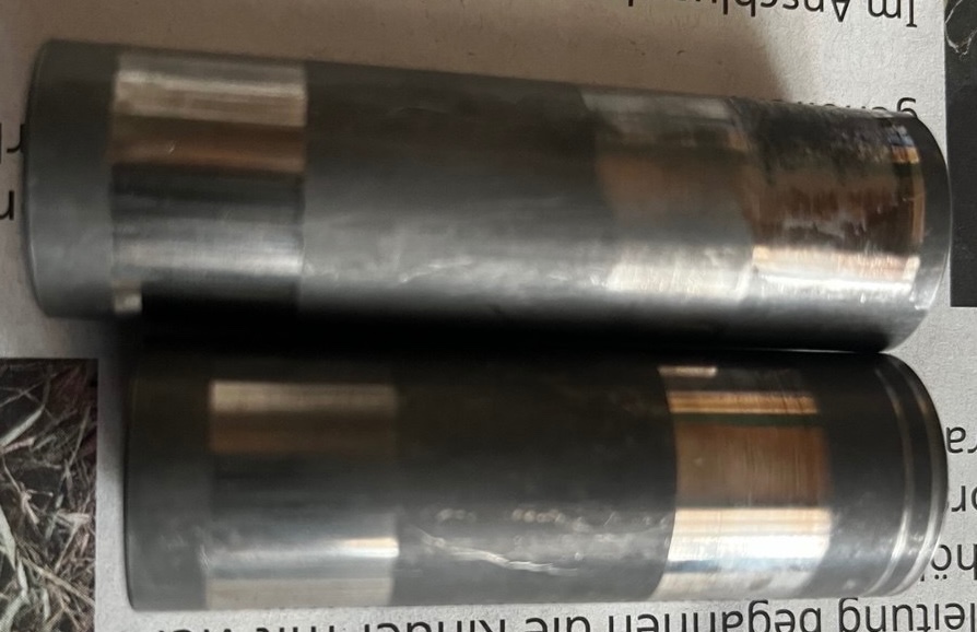

Die Hülsen müssen die richtige Länge haben, wenn du nur die Distanzscheiben weg lässt, klemmst du damit die Schwinge fest.
Okay das leuchtet ein. Bei mir ist es allerdings so, dass die Schwinge mit den AllBalls Hülsen beim Anziehen festklemmt wenn die Distanzscheiben drin sind. Nehme ich sie raus klemmt sie nicht.
Ich werde selbstverständlich originale Hülsen und AllBalls noch messen und dann die Daten zur Verfügung stellen, sobald ich kann. Dennoch würde ich für mich gerne wissen wie ich dann verfahren soll.
Als ich die Schwinge auseinandergenommen habe waren jeweils die 2 Scheiben verbaut. Dementsprechend passte es ja mit den originalen Hülsen wie es soll. Also sollte ich diese Hülsen noch einmal wiederverwenden sofern sie keine Beschädigungen aufweisen? Ist halt die Frage ob die mit den AllBalls Lagern kompatibel sind…
Beiträge: 1309
Re: Schwingenlager Instandsetzung
Also die originalen Hülsen sind exakt im Soll gemäß WHB: 73 mm u 65 mm.
Habe jetzt die INA Lager bestellt, von denen hier schon einmal positiv berichtet wurde und dann schmeiße ich die AllBalls wieder raus.
Werde trotzdem nochmal die Maße von den AllBalls Hülsen hier durchgeben.
Beiträge: 1309
So jetzt des Rätsels Lösung: Die kleinere Hülse aus dem AllBalls Set ist tatsächlich 0,5-0,6 mm kürzer als sie soll.
Ansonsten sind die Hülsen jedoch identisch und passen ebenso mit den originalen Lagern. Auch die Lager selbst sind HK2220, also entsprechend der originalen Lager.
Ich hatte sie jedoch nur bündig eingetrieben. Laut WHB sollen sie jedoch 4mm innen sitzen. Genauso wie die Kunstoffhülsen auf beiden Seiten nicht mit den vorgegebenen Maßen (4mm und 8mm) eingetrieben werden sollen.
Dies habe ich jetzt nachgebessert und die eine kurze Hülse gegen die Originale getauscht. Die andere längere Originale habe ich nicht verbaut, da sie an einer Stelle zerkratzt ist.
Dann habe ich noch anhand der Formel im WHB alles vermessen und ein Spiel von 0,5 mm ermittelt, welche so passt. Alles wieder zusammen gebaut mit den 2mm Diszanzscheiben und mit 85NM angezogen, kein Klemmen!
Sollte so passen 8-)
