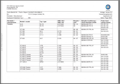

bei mir in der ABE fehlen alle 3TB-Baujahre vor 1995.
Ist das bei Dir anders?
Da man hier keine Fotos anhängen kann, lade ich das Foto mal im Thema hoch.
Beste Grüße
Ralf

:shock: Hast recht, die ersten Jahre sind ja 3UW *Topf->Tisch* ist bei mir auch nicht anderst :lol:
