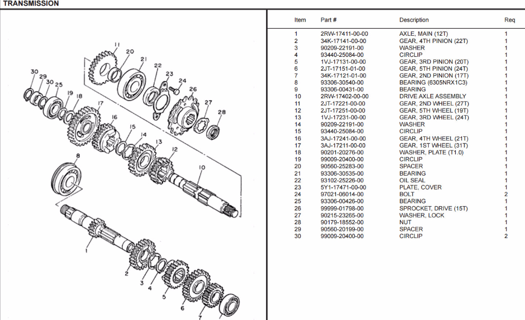

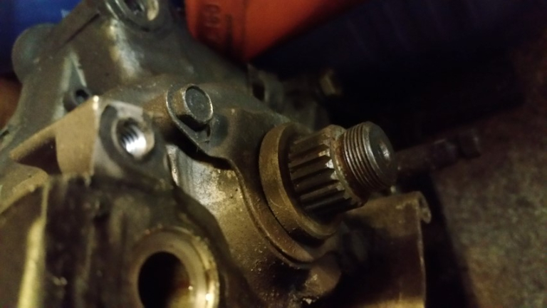

Der Vorbesitzer hat den Kettensatz komisch eingebaut. Zwischen Motor und Ritzel (Nummer 26 im Anhang der Explosionszeichnung) war ein Abstandhalter, eine ca 5mm dicke Unterlegscheibe mit dem Mitnehmermuster der Achse die da raus kommt (Nummer 10)
Darauf hin hat er das Ritzel so eingebaut, wie auf dem Bild, mit der eingebauten "Abstandsscheibe" nach aussen.
Nun war durch diese "eingebaute Scheibe" die Achse zu kurz, die Sicherungsscheibe (27) kann nicht mehr in die Achsenfräsungen fassen und ist damit nutzlos, die Mutter (28) hatte sich abgedreht und es endete damit, dass ich auf der Autobahn auf den Abschleppdienst warten durfte.

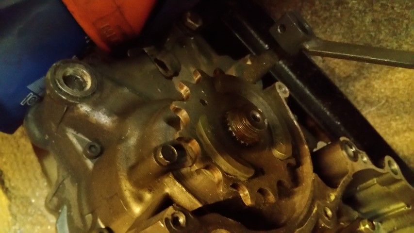

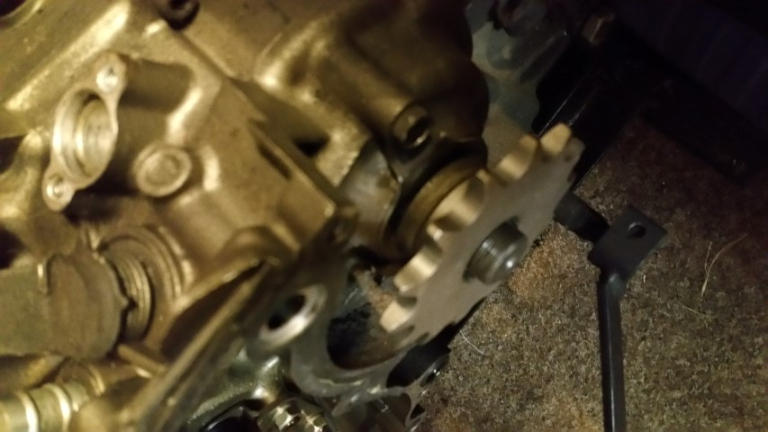

Nun habe ich das Ritzel (26) einfach umgedreht, die eingebaute "Scheibe" nach innen. Habe ich keinen Abstandhalter, schleift die Kette/das Ritzel an irgendwelchen Schrauben innen.

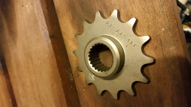

Nun liegt hier eine nagelneue Kette nebst Ritzel und Kettenrad und ich hätte es gerne, dass sie lange hält.
Lange Rede, kurzer Sinn: Wie bau ich den Kram richtig ein und stelle Sicher, dass Ritzel und Kettenrad in einer Flucht sind?

Das mit der Zusatzsscheibe unter dem Ritzel war Erstausrüstung. Die neuen Kettensätze haben das nicht mehr, da diese richtig dimensioniert sind.
Der Verschleiss ist klar, die Kette war nicht mehr in der Flucht. Yamaha hatte sich damals schon was bei gedacht.

Die Ritzel haben einen ca doppelt so dicken Abstandhalter wie diese Zusatzscheibe. Es kann also zumindest auf Hinblick dieses originalen Abstandhalters nicht richtig dimensioniert sein.Henner hat geschrieben:Das mit der Zusatzsscheibe unter dem Ritzel war Erstausrüstung. Die neuen Kettensätze haben das nicht mehr, da diese richtig dimensioniert sind.
Den Verschleiss hatte ich, als ich den Abstandhalter raus nahm und das Ritzel mit dem eingebauten Abstandhalter nach Innen, zum Motor hin einbaute.

Aber wenn ich das Ritzel mit dem eingebauten "Noppel", den man als Abstandhalter sehen kann, nach aussen einbaue wie in der Explosionszeichnung, schleift die Kette irgendwo am Motor.
Dreh ich das Ritzel um, dass dieser "Noppel" als Abstandhalter dient, so ist dieser "Noppel" doppelt so dick wie der originale Abstandhalter.

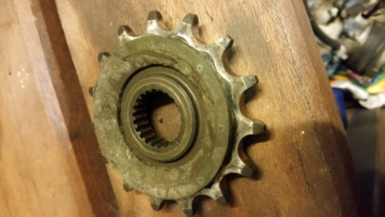

Mit "Noppel" oder "eingebauter Abstandhalter" meine ich diese Wulst, die man auf dem Bild hier gut sieht:
http://i.ebayimg.com/00/s/NzY4WDEwMjQ=/ ... 880000500F
(Nicht meineAuktion, war das erste Bild)
Auf der Explosionszeichnung von Yamaha zeigt diese Wulst nach aussen, vom Motor weg.
Nehme ich sie als Abstandhalter, also packe sie nach Innen zum Motor hin, so ist der Abstand damit doppelt so weit vom Motor aus gesehen, wie mit dem kleinen Abstandhalter, der noch dabei war.
Jetzt klar?

Weiss schon was Du meinst. Aber das alte Ritzel hat ja auch noch etwas Futter in Richtung Ring.
Die Zubehörsätze sind ohne den Ring passend. Den dicken Wulst zum Motor hin. Hier kannst die Zeichnung vergessen, weil ja der Ring dann weg fällt.
Ausser ein Vorbesitzer hat da etwas verändert.

Was mich zur Frage führt, wie ich prüfen kann, ob da alles passt.Henner hat geschrieben:Weiss schon was Du meinst. Aber das alte Ritzel hat ja auch noch etwas Futter in Richtung Ring.
Den extremen Verschleiss am Kettenrad hatte ich erst, nachdem ich das Ritzel umgedreht habe und den Wulst zum Motor hin gedreht habe, ohne den Zwischenring.
Es kann nun sein, dass die Kette einen mitbekommen hatte, als das Ritzel von der Achse rutschte und daher dann die folgenden Kilometer das Kettenrad so verbraucht hat.
Da bin ich aber nicht sicher. Und da so ein Kettensatz halt auch 100 Euro kostet, wäre ich gerne sicher, dass er nicht wieder nur 3000 Kilometer hält, trotz intensiver Schmierung

Ich habe einen Kettensatz für die XT 600, ich will nur wissen, wie ich prüfen kann, ob das passt mit allem, es kann ja sein, dass der Vorbesitzer was verändert hat (z.B. auch am Hinterrad könnten andere Abstandshalter drin sein)
