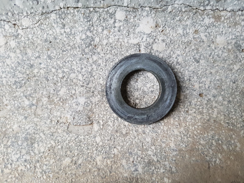

Habe mein Hinterrad zwecks Reifenerneuerung ausgebaut, beim Reifenhändler einen neuen Reifen montieren lassen und habe jetz beim Einbau einen Unterlegscheibe / Distanzscheibe "übrig" (siehe Bild anbei, ca. 2mm dick), die ich nicht in der Explosionszeichnung (= Reparaturanleitung fuer XT) finden kann und somit nicht weiss, wo die hin muss oder sogar überfluessig ist??
Frage:
Kann mir jemand helfen ob:
a) diese Scheibe tatsächlich "überfluessig" ist (vom Vorbesitzer aus welchen Gründen auch montiert)?
b) diese Scheibe nötig ist und wo genau die hingehört?
Danke schon mal im Voraus!

Also hier noch zusatzinfos:
Scheibe sieht nach Stahl aus.
Abmessungen:
Durchmesser aussen 32mm
Durchmesser innen 17mm
Dicke 2.7mm
Model: xt 600 E DJ02 von 2001.
Zur Vermutung von Henner: Sicherlich nicht direkt unter der Achsmutter. Die ist auf der einen Seite schon wie eine unterlegscheibe geformt und liegt direkt an dem spann- exenter auf.

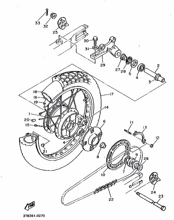

Re: Hinterrad Ein /Ausbau
Laut Zeichnung nicht, aber ich bin auch der Meinung, daß bei meiner eine genau an dieser Stelle war.
Tut mir ja leid, daß ich meine 4PT (die 98er zwischen 3TB und DJ02) schon verkauft habe und nicht mehr nachschauen kann ;-)

Doe Zeichnung von Henner ist auch meine Referenz - da existiert besagte Distanz / Unterlegscheibe nicht.
Natürlich kann man die Scheibe unter die Achsmutter legen, wo sie nicht weiter stoert... aber eigentlich auch keine Funktion hat...
Hat nicht jemand doch ein XT 600 Model: xt 600 E DJ02 wo man mal nachschauen kann / foto von der hinterachse ??

die Scheibe kommt unter die Mutter.
Nr. 33 im 4PT Microfiche
XT600E HINTERRAD.pdf
(587.36 KiB) 451-mal heruntergeladen
DJ02/99

Klasse - das ist doch sehr eindeutig!
Und dem microfiche von Yamaha vertraue ich auch mehr, als die Zeichnung in der Reparatur Anleitung.
