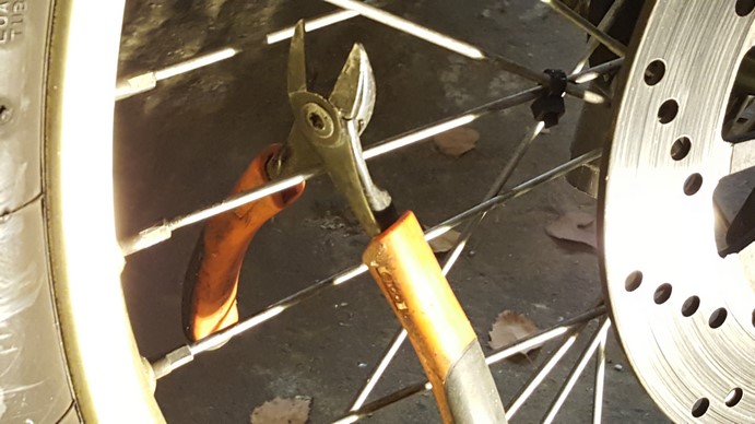

Hi, im Vorderrad meiner kf2 ist eine Speiche kaputt, nicht gebrochen, sondern das Gewinde ist kaputt, und die Speiche rutscht aus dem Nippel.
Motoritz meint ich müsste einen ganzen Satz Speichen kaufen, hat jemand vielleicht eine, oder mehrere Speichen für mich, oder eine Quelle?
Grüße Klaus

Dass das Gewinde runter ist, hab ich noch nie gehört, kann ich mir auch nicht vorstellen. Aber egal, ich müsste noch ein paar Reste rumliegen haben, die muss ich allerdings suchen. Evtl ein Foto der Speiche (Nippelwinkel) wäre hilfreich.

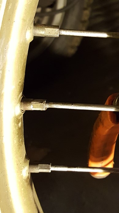

Ich glaub eher dass der Nippel kein Gewinde mehr hat. Der ist üblicherweise weicher als die Speiche - und leichter zu tauschen

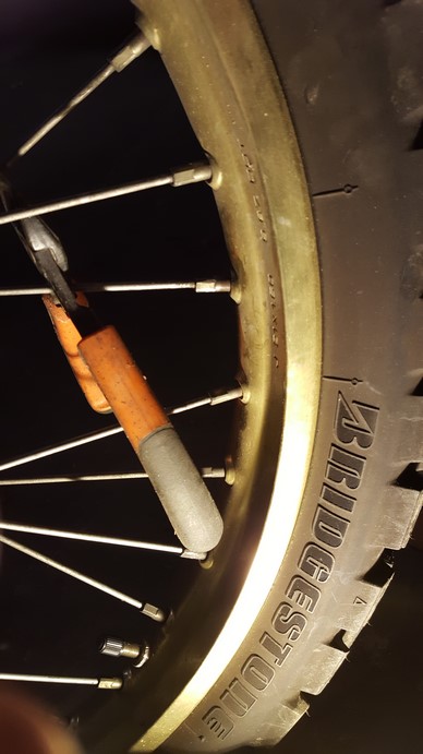

ja es scheint wohl so das das Gewinde auf der Speiche noch OK ist, aber im Nippel keinen halt mehr findet.
Die Speiche geht von der Felge Richtung zur Bremsscheibe, also linke Fahrzeugseite.
Fotos habe ich gemacht, versuche mal was einzufügen, beim letzten mal hat das nicht funktioniert.
Ist die Speiche wo der Seitenschneider drüber hängt.
Grüße Klaus

Reifen runter, Felgenband runter, alter Nippel raus, neuer Nippel rein - wenn die Speiche selbst ok ist - festziehen ggf. nachzentrieren.
Sind alle anderen Speichen OK? Manchmal ist es nicht nur eine...

Hi, mangels Ersatznippel ist das noch nicht passiert, einen ganzen Satz Speichen wollte ich jetzt nicht bestellen, hat wer einzelne Nippel, oder besser mit Speiche, weil ob das Gewinde auf der Speiche ganz ist sehe ich ja auch erst nach Demontage.

Wie gesagt, ich schau mal. So mit Kabelbinder wie im Bild kann man seeeeeeeeehr lange fahren

Kuck mal, ob die Speiche nicht doch abgerissen ist - dass das Gewinde ausreisst, ist seltsam!
Oder hast dus überdreht?
Speichen sind mehrere längen verbaut.
Hinten warens 4 Längen, vorne glaub ich nur 2.
Hab vor 15 jahren mal eingespeicht.
Hab das alles in ne Kiste und im Elternhaus auf dem Dachboden gepackt - da komme ich erst wieder in 3-4 Monaten hin... sonst hätt ich dir Speichen angeboten. Glaub nicht, dass ich die weggeworfen hab.
Es auch gibt Firmen, die machen dir Speichen.
Pass auf beim Nachzentrieren, du musst die Nippel gegebenenfalls geduldig warm machen.
Alte Räder zentrieren ist meistens undankbar...

Und fein ist auch ein Speichen-Drehmomentschlüssel. Moment 3,8 Nm.

Mindestens nen passenden Speichenschlüssel braucht man - Zange am Nippel ist ein Nogo.
