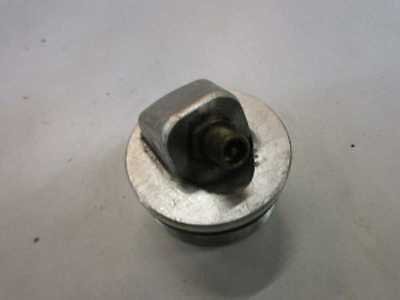

in meiner 43F sind Gabelstopfen mit Ventilen verbaut. Die beiden Gabelrohre sind mit einem Y Verteiler miteinander verbunden. Über ein Ventil kann man Luft in die Holme pumpen. Das ganze Zeug ist wohl schon seit 1985 drin, verrostet, vergammelt und undicht. Ich möchte gern die Luftunterstützung erneuern. Dazu habe ich Ventilverlängerungen gekauft. Die will ich über einen Y-Adapter so verbinden, das ich über ein Ventil beide Holme gleichzeitig befüllen kann. Auf jeden Fall soll das System wieder dicht werden.
Mir fehlen nun noch die Einschraubventile für die Gabelstopfen. Bei Ebay gibt es verschiedene mit unterschiedlichen Gewinden. Weiß das jemand welches Gewinde im Stopfen ist? Muss irgend etwas exotisches sein. Normal M8 passt da nicht.

Bau‘ ordentliche Gabelfedern ein und neues Gabelöl - die Luftunterstützung belastet nur die Dichtungen und bringt wenig.

Ist klar, aber ich muss die stopfen ja irgendwie dicht bekommen. Deshalb will ich das Gewinde wissen.

messen? ich vermute m8x1 oder m8x0,75. Sind zumindestens typ. Kayaba Größen.
