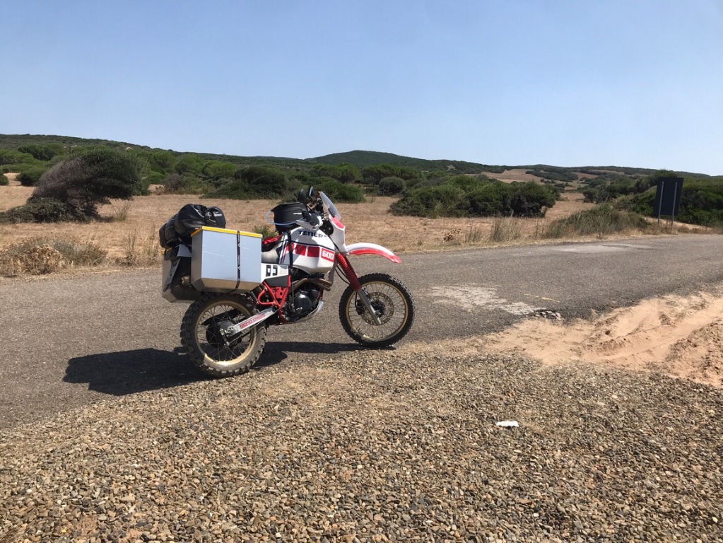

Moin, bei meiner 1VJ hat sich der Umbau auf alle Fälle gelohnt -bin gerade im Urlaub mit Gepäck unterwegs - da wackelt nichts, gautscht nichts, schlägt nix durch! Feldwege, Landstraße, Autobahn.
Wilbers 640 mit mechanischer Federvorspannung und 2cm länger - obwohl ich 190cm messe ist das Aufsteigen mit vollem Gerödel leicht akrobatisch - hoch das Bein... Gestern auf Sardinien...

Respekt, dass du sie noch dafür nutzt für das sie gebaut wurde. Danke für die Info und viel Spaß damit.

Pfööööön, das Photo. Dafür wurde sie gebaut.
Was machen die Temperaturen. Aussen vs. Öl ?
Re: Montage Wilbers Federbein
Dürfte sich nicht von denen in Deutschland die letzten Wochen unterscheiden. Genauso trocken ist es hier auch.Spätstarter hat geschrieben: ↑Fr 31. Aug 2018, 22:07Pfööööön, das Photo. Dafür wurde sie gebaut.

Keine Ahnung wie hoch die Motortemperatur ist.
Fakt ist auf jeden Fall , dass es heiss war
Momentan am Idro-See - eher kühl und nass - und Richtung Landeck wird’s nicht besser.
Und sie läuft sehr gut, wendig, springt an (Kicker mit Hand-Deko), braucht wenig Benzin, macht Spaß UND ganz wichtig - ist keine GS, keine AT! Eine Seuche hier in Italia - überall fahrende Burgen in Vollausstattung, Horror. Aber mit ultra-abgepolsterten Sitzbänken - sehen aus wie durchgeschnitten
Einzig zwei Dinge, die auffallen:
- Sitzbank ist auf Verbindungsetappen der Horror, sobald Landstraße oder Schotter aber kein Thema.
Da muss ich was machen.
- Vibrationen haben den Super-Spezial-TT-Handy-Navi-Halter gekillt
Der Anakee Wild ist ein klasse Reifen.
Gruß, Frederik
