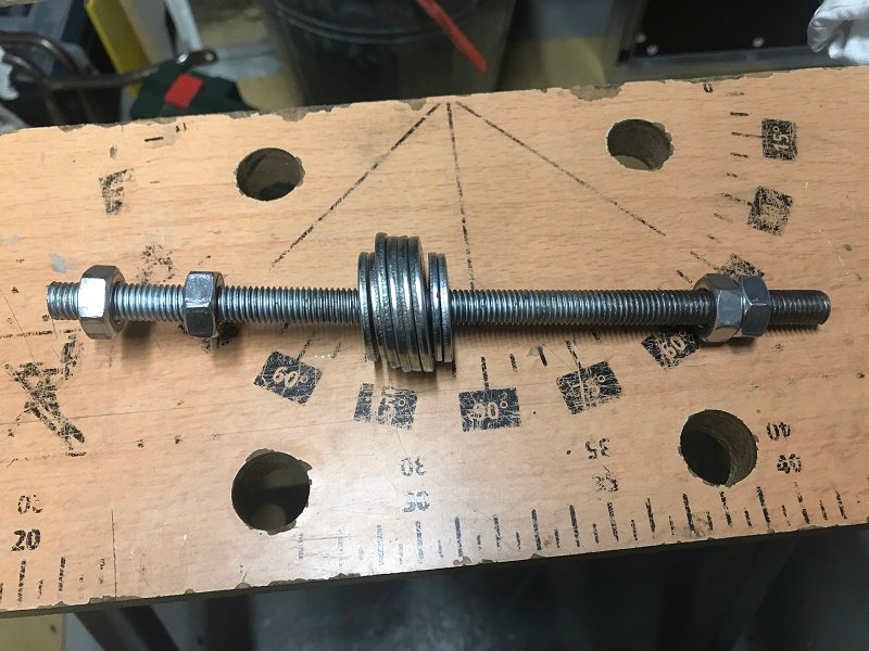

Moin Jörg, ich stand vor dem selben Problem - und habe mir ein passendes Werkzeug gebaut. Geht ganz einfach:
- 8er oder 10er Gewindstange mit ein paar passenen Muttern
- ein paar passende, große, dicke (stabile) Karrosseriescheiben (verbiegen sich sonst)
- eine Nuss aus einem alten Ratschenkasten, die einen etwas kleineren Durchmesser als das Nadellager hat
Damit kann man dann die alten Nadellagerbuchsen ganz einfach herausziehen und die neuen einpressen.
Leider habe ich kein Foto gemacht, auf dem man sieht wie es im Einsatz ist.

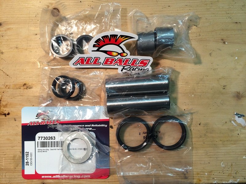

Die Massivbuchen gibt es nicht mehr neu (wenn du Glück hast findest du noch die längere Buchse original YAM) - ich habe das Schwingenset 7730263 von AllBalls genommen und habe eine der beiden Buchsen (eigentlich sind es ja Achsen ;) ) auf Maß abdrehen lassen (Achtung: gehärtet).
Ich habe zusätzlich noch die beiden Kunststofflager rausgeschmissen und habe auf jeder Seite eine weitere Nadellagerbuchse eingebaut - dazu muss man aber die Schmiernippel so versetzen, dass auch wieder Fett durchgedrückt werden kann, denn die neuen Nadellagerbuchsen verschließen die original Bohrung...

Der Kit ist 3TB.
Verstehe ich das richtig: Die beiden Achsen/Langbuchsen muß ich dabei etwas kürzen, weil sie länger sind als die der 1VJ?
Würde etwas dagegen sprechen, wenn man die Massivbuchse gegen ein Nadellager tauscht und in der Mitte das Plastiklager anpaßt? Dann würde der Schmiernippel weiterhin funktionieren und man müßte ihn nicht umsetzen? Und man hätte trotzdem 4 Nadellager drin.

hab grad mal in den Online Ersatzteilkatalogen geschaut. Die rechte Hülse/Buchse ist bei 1VJ und 43F gleich (Teilenr 34L-22124), die linke Buchse ist bei 1VJ und 3TB gleich (Teilenr. 1VJ-22123).
Da es irgendwie die 1VJ Radlagersätze nur ohne diese Buchse gibt könnte man sich mit einem Satz 43f und einem 3TB behelfen. Bleibt halt bissl was übrig. Aber man kann dann gleich 4 Lager einbauen.
Die beiden Massivbuchsen gibt's online noch bei Yamaha: Teilenr. 90380221100 zu 15,91 Euro/Stück
