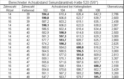

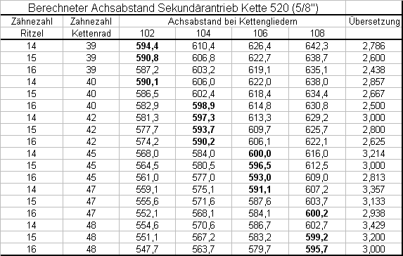

Hi
ist seit der Servermigration leider verloren gegangen - Günthers Übersetzungstabelle.
Alter Fred: viewtopic.php?f=293&t=83478&p=83479
Ich dachte mir ich lade sie einfach nochmal hoch ...
Sehr hilfreich um zu sehen, welche Kombinationen mit derselben Kettenlänge verwendet werden können.
Übersetzungstabelle 520er Kette
