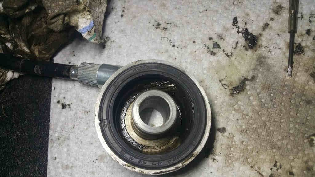

bei meiner letzten Tour ist nach 2000 km der Tacho stehen geblieben. Leider ist nicht einfach die Welle gebrochen. Nun hab ich den Tachoantrieb mal zerlegt und festgestellt, dass dieser längliche Gewindestift fest ist. Ich häng mal ein Foto ran, dort ist die Längsverzahnung gut zu sehen.
Neu kostet das Teil um die 120€. Das fällt aus.
meine Frage:
wie bekomme ich das Teil raus? Ich bin ja immer lieber für reparieren, als neu kaufen.
Hatte jemand so etwas schon mal? Das ist richtig fest, wenn ich da die Welle raufschraube, bewegt sich nichts.
Hat jemand Reparaturtipps?
meine Frage:

Ich mag auch diese Clouds/Links nicht.
Ich würde mal Motoritz nach Gebrauchtteilen fragen.
Tachoschnecke und Tachoritzel - das gegenstück fehlt auf dem Bild.
Das Ritzel sollte sich in Richtung der Welle demontieren lassen. Oder nach entfernen der Welle nach innen.
Evtl mal den Simmerring entfernen, dass man mehr erkennt.

Re: Tachoantrieb Tachoschnecke
Ein neuer Tachoantrieb hält ungefettet auch nur von 12 bis mittag.
Das Häusl gehört mit Fett aufgefüllt, dann hats das ewige Leben.
Danke erstmal für die Anregungen.
Genug fett war drin
Das Gegenstück, was auf dem Bild fehlt hab ich ausgebaut um an die Ursache zu kommen.
Ich demontiere mal den Dichtungsring. Evtl. eh ich dann wie die Schnecke rausgeht.
Genug fett war drin
