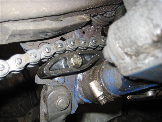

Ich hab das Teil, wenn auch in einer etwas anderen Ausführung an schon zwei 3TBs verbaut. Da ich es auch an XTZ 660 und 750 verbaut hab, kann ich nicht mehr genau sagen, was ich für die 3TB ändern musst. Bei irgendeinem Umbau hab ich auf jeden Fall ein Teil vom Gleiter mit einer Fächerscheibe entfernt, damit er sauber sitzt, siehe Bild. Bei meiner Version war da noch mehr dran, so eine Art Stütze, die wohl bei KTM sich gegen ein Rahmenrohr abstützt, es kann auch sein, dass deiner so passt.
Das lange Ende gehört in Richtung Ritzel, damit sich das Teil selbst in Postion drückt und sich nicht aufstellen kann.
Als Abstandshülse hab ich einfach mehrere Edelstahl M8 Unterlegscheiben benutzt, damit kann man schön den Abstand einstellen und Gammeln tut auch nix.
Sven
Sven
- Kettengleiter.JPG (17.13 KiB) 12450 mal betrachtet

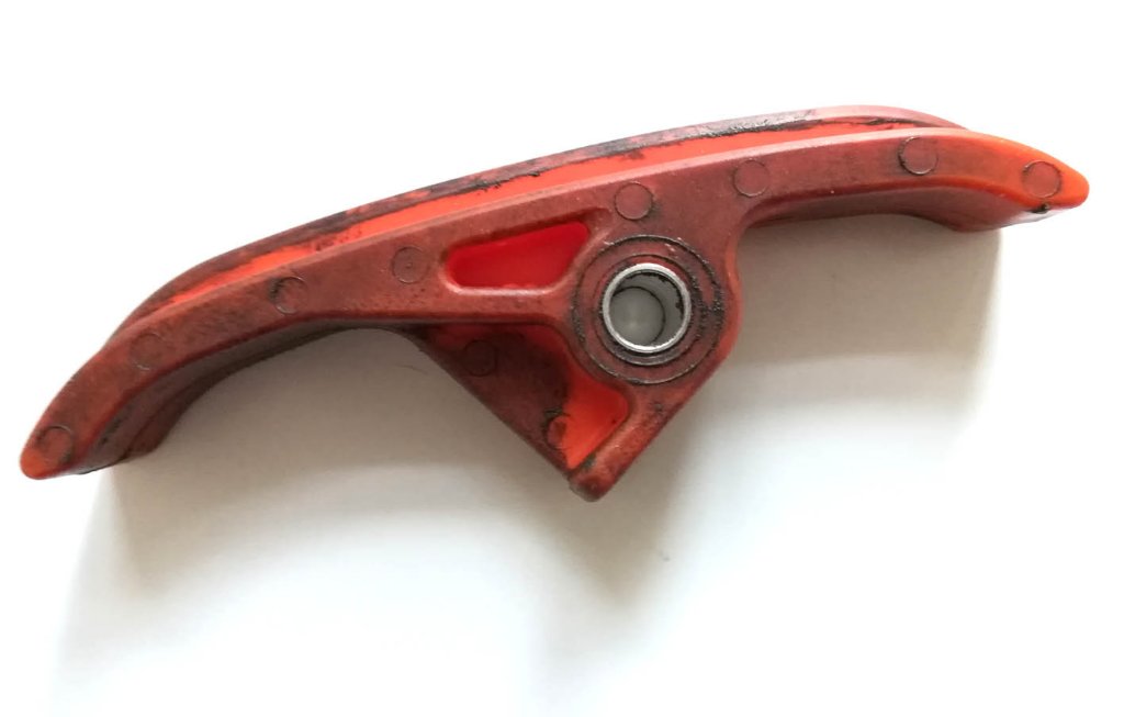

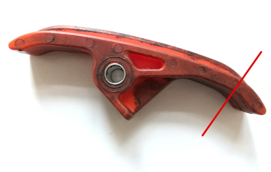

Danke Sven. Hast recht, Unterlegscheiben sind am besten zu dosieren. Bei der 3Tb sieht es so aus, als müsste – egal was nach hinten zeigt – hinten etwas weggeflext werden, damit es sitzt. Bevor ich schneide, sehe ich es mir nochmal genau an und poste dann eine Bastelanleitung.
Okay, demnach passt es nicht mal eben so, sondern es muss gefummelt werden. Danke für den Tipp.

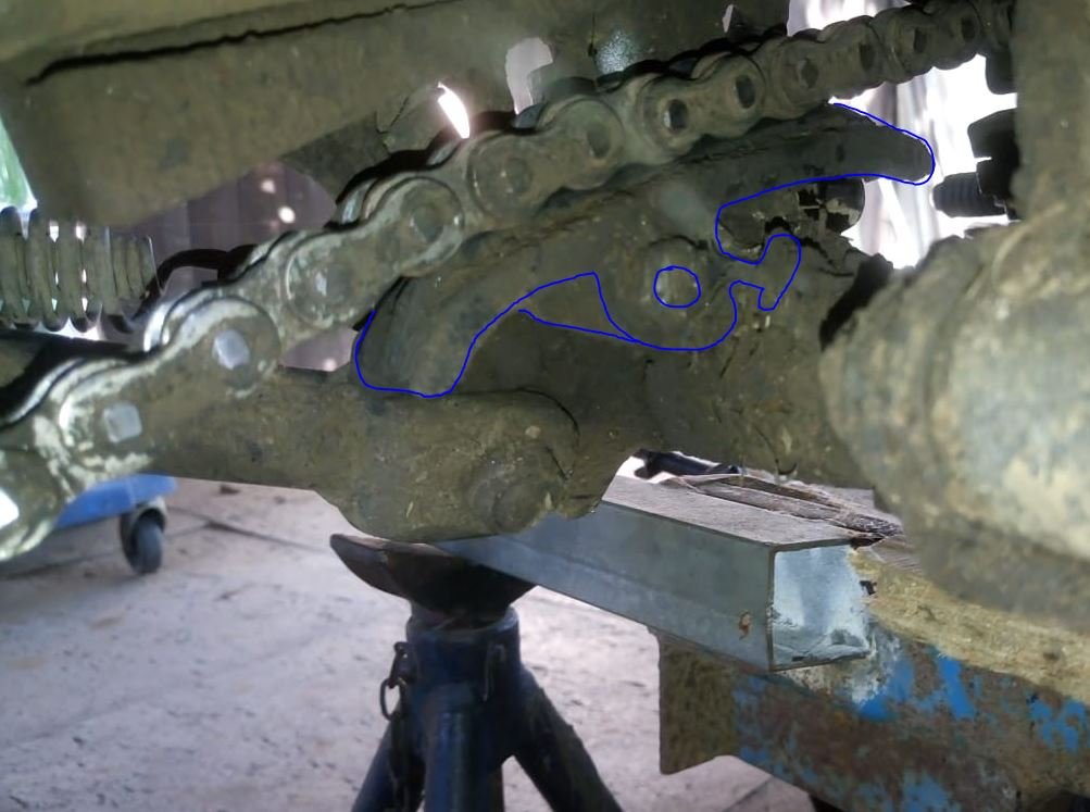

Der Thomas hat Recht! Ich habe den von ihm genannten dran - der Einschnitt liegt fast genau über dem Rahmenrohr, wie bei Motorang auf der Seite gezeigt -siehe Bild - zumindest bei der 1VJ. Kettenlinie mit Unterlegscheiben ausdistanzieren. Fertig.
Ausprobieren was passt.
