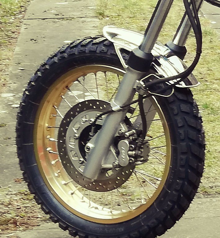

Baue gerade eine 97er 3TB in Richtung Flattracker um. Das Vorderrad (110/80 18") ist das Hinterrad der 2KF. Hatte gehofft, dass die Tachoschnecke der SRX600 (die ja ein 18" VR hat) passen würde. Das ist aber leider nicht der Fall (etwas zu breit). Weiß jemand, ob ein älteres Yamaha-Modell mit einem 18" Vorderrad eine Tachoschnecke hat, die an die XT600 passt?
Wenn diese einfache Option über eine Fremd-Tachoschnecke nicht möglich ist und ich kein Digitaltacho verwenden möchte, gibt es andere Möglichkeiten die Tachoschnecke oder den Tacho von 21" auf 18" anzupassen? Falls Ihr einmal vor einem ähnlichen Problem standet und es gelöst habt, wäre ich über Tipps dankbar.

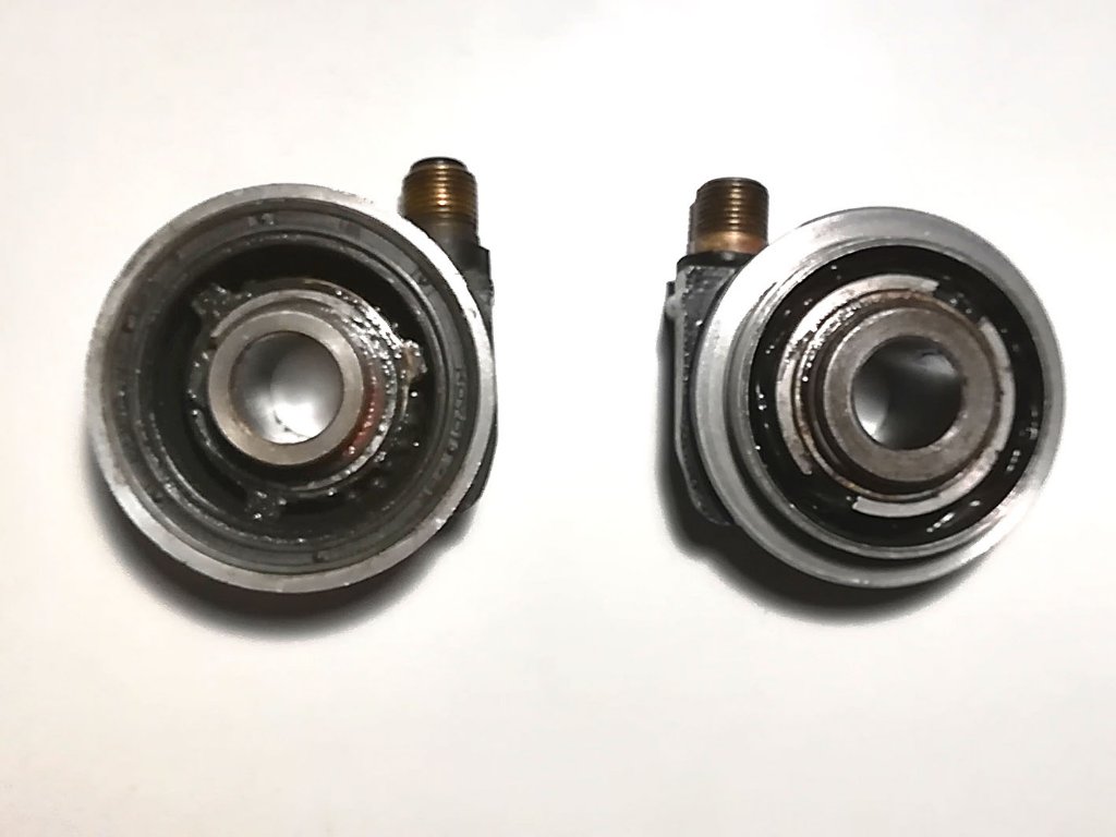

Die Tachoantriebe der SR500 und SRX600 scheinen äußerlich baugleich, aber sie sind vom Innenleben als auch von der Breite des Gehäuses unterschiedlich zum Antrieb der XT600.
Könnte man das Innenleben des SRX600 Tachoantriebs in das Gehäuse des XT600 Tachoantriebs verpflanzen? Habe noch nie einen auseinander genommen. Kompliziert sieht es nicht aus...
links XT600 rechts SRX600

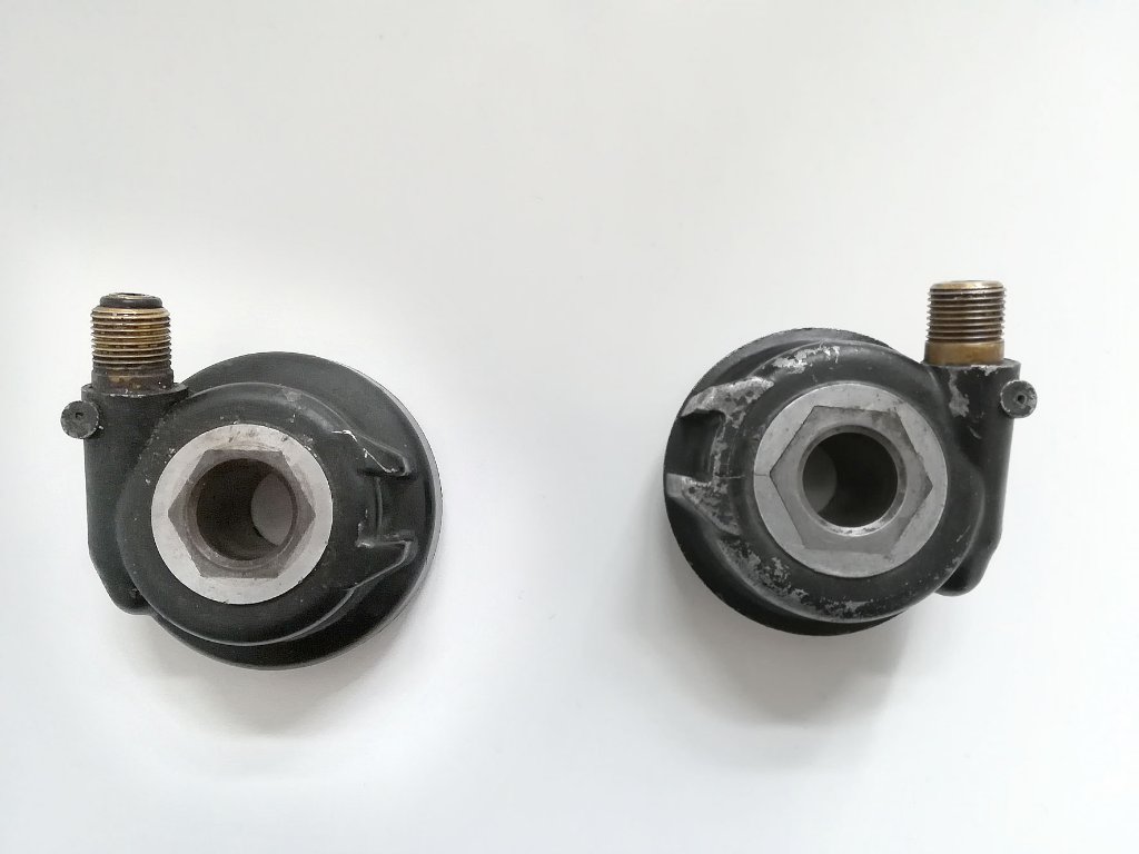

zeig doch bitte noch mal die Kehrseite der beiden Antriebe.
Aus dem Gedächtnis (f. SR500 und XS250/360/400): dort müsste ein Spannstift sein, in einem Sackloch. Um den auszutreiben, musst Du auf der anderen Seite eine Bohrung setzen und versuchen, ihn mit einem Splinttreiber raus zu holen. Erst dann kannst Du das alles zerlegen. Vorsicht beim Austreiben, mir ist schon mal einer geplatzt (Alu-Guss oder sowas)!
