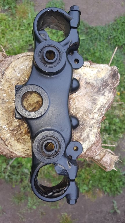

ich wollte nach dem dritten leichten Sturz und einem merklichen schiefstands des Lenkers mal die Brücken tauschen. Habe leider die falsche bekommen :o .
Kann es aber auch sein das nur die Lenkerhalter verbogen sind? Tauchrohre sind laut Stahllineal gerade. Bin auch immer auf Sand gestürzt und das auch noch langsam. Nie schneller als 5 km/h.
Meine Gabelbrücke hat keine Lenkermutter sonder eine Lenkerschraube, desweiteren fehlt das Auge für das Zündschloss. Was wurde mir da verkauft?
Das Bild zeigt das gekaufte Teil.
Gruß Christian

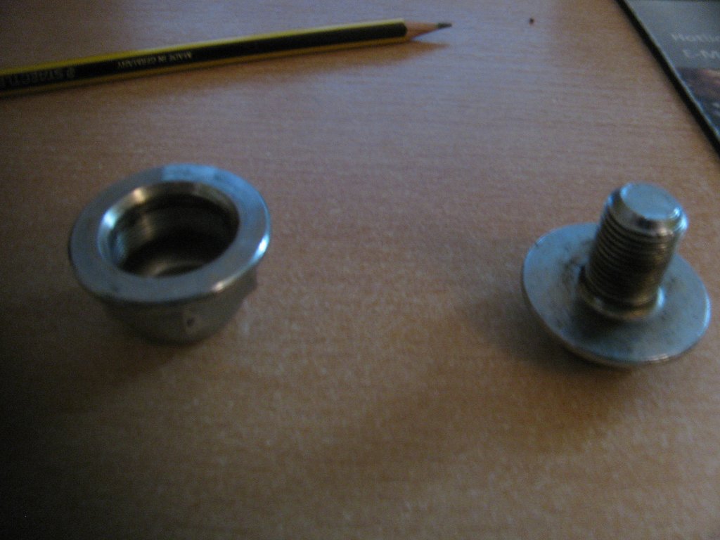

Bild von Mutter und Schraube
Links hat meine XT eine Mutter an der oberen Brücke und rechts es ,eine Schraube für die obere Brücke. Selbst wenn es passt fehlt das Auge für das Zündschloß an der oberern Brücke.

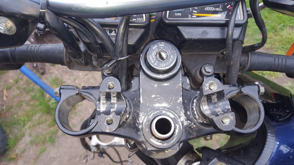

hier die Bilder von den Brückenoberteilen.
Oben ist die die ich bekommen habe ohne Zündschloßloch.
Gruß Christian

dann noch zum besseren Verständnis die Schraube bzw. Mutter von der oberen Gabelbrücke.
Mit der Schraube wird meine Gabelbrücke festgeschraubt und die Mutter ist auf der anderen Gabelbrücke drauf.

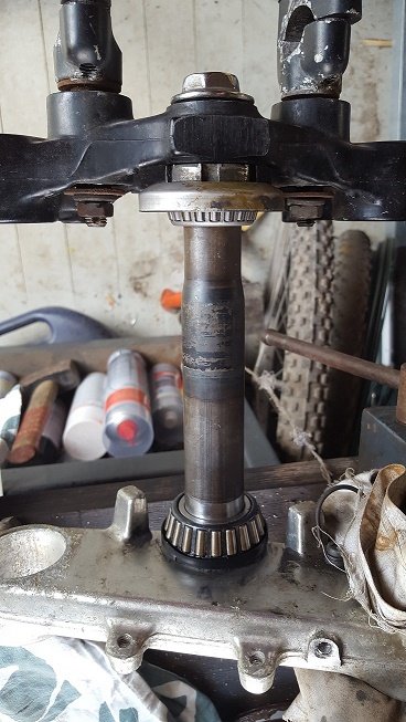

bin schon ganz confused mit dem Brücken erraten.
Meine untere Gabelbrücke wird mit der Mutter geklemmt und die andere die ich gekauft habe mit einer Schraube.
Die Brücken sind auch unterschiedlich dick!1 meine obere Brücke ist 22m dick und die andere obere Brücke ist 25mm dick??
Leider habe ich schon das untere Lager von der gekauften Brücke abgemacht und kann nun nicht probieren ob es trotzdem passen würde. Da die Lagerfestziehmutter bei meiner Brücke dünner ist als die von der gebrauchten.Meine Feststellmutter ist zweiteilig die andere einteilig, ist das evtl der Höhenausgleich?
Muss dann wohl doch mal mit Motoritz telefonieren.
