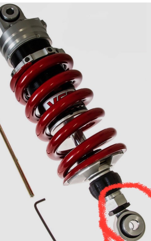

Dacapo
Beiträge: 77
Registriert: Mi 9. Okt 2019, 21:14
Re: XT600 43f soll sich mit einer TT600 59x Schwinge verbinden
Beitrag von Dacapo »
Keine Ahnung wie es genau heißt.
Aufnahme zum Knochen?
Das rot umrandete ist gemeint

Beiträge: 1416
Dacapo hat geschrieben:
Mi 9. Dez 2020, 18:28
Unteres Dämpferauge.

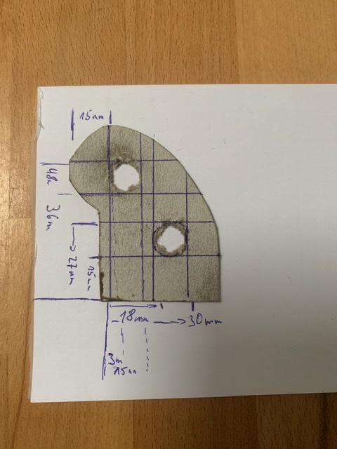

Dacapo
Beiträge: 77
Nur für die Nachwelt- es geht.
Danke Henning für die Bilder.
Im Anhang eine Schablone mit Daten. Sollte aber nachgemessen werden wegen Streuung.
Damit habt ihr die Möglichkeit die TT600 Schwinge einzubauen.
