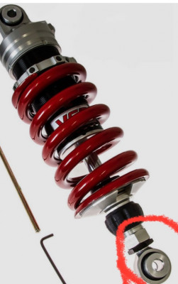

Der "Knochen" der Umlenkung ist wsh gemeint ? :)
Re: XT600 43f soll sich mit einer TT600 59x Schwinge verbinden
Verfasst: Mi 9. Dez 2020, 18:28
von Dacapo
Keine Ahnung wie es genau heißt.
Aufnahme zum Knochen?
Das rot umrandete ist gemeint

Unteres Dämpferauge.
