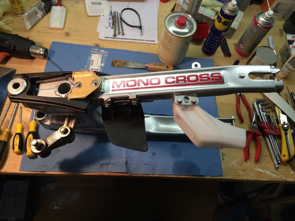

Hi Andreas, ich habe einen anderen Weg eingeschlagen und habe den originalen Schwingenschleifschutz durch den der 3TB ersetzt http://kedo.de/produkte/29020.html. Mit etwas Schnitzerei am Schutz und eine kleine Modifikation an der Schwinge (damit die "Kettenlinie" passt) passt er hervorragend - und man wird gleichzeitig die nervende Umlenkrolle auf der Schwinge los... funzt bei mir seit fast 15tkm...
Sieht dann so aus:
Sieht dann so aus:
