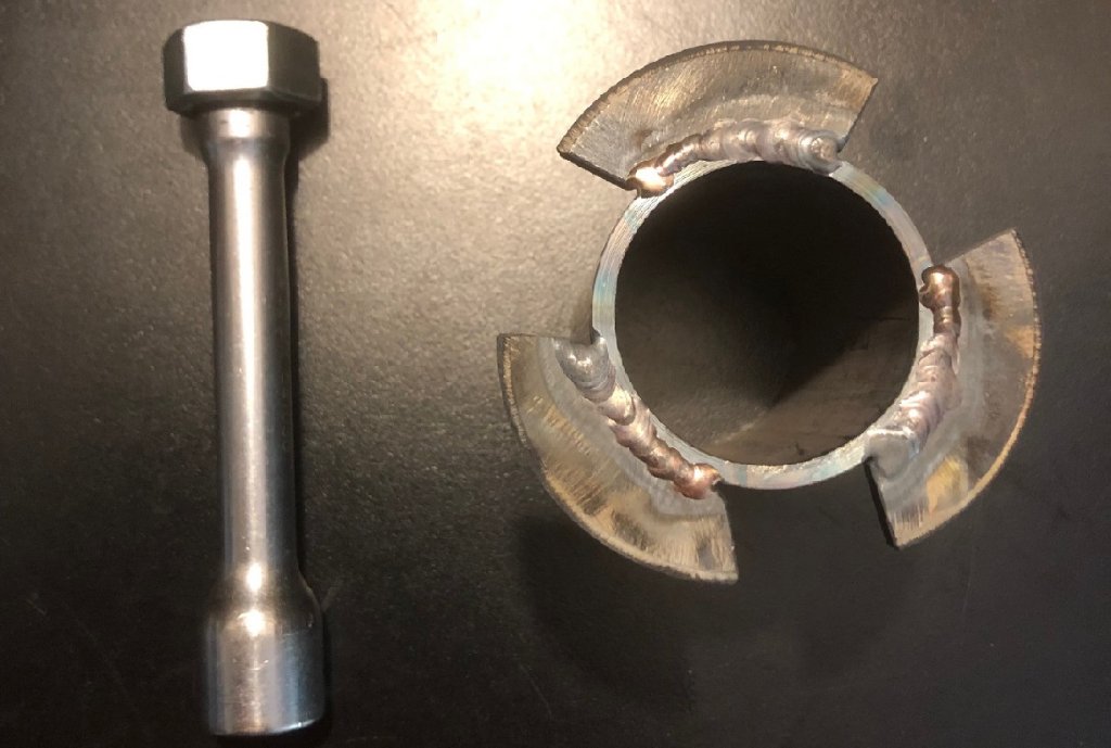

Also pro Gabelholm kommen 538 ml rein. Beim zerlegen hilft der Schlagschrauber enorm.
Wenn sich die untere Schraube im Holm (je nach Baujahr verschiedene SW) mitdreht muss man von innen gegen halten. Ich habe dazu eine alte 1/2 Zoll Steckschlüsselverlängerung genommen und mit dem Fäustel eine M 18 Mutter (SW 27) aufgeschlagen. Zur Sicherheit hab ich noch 2 Schweißpunkte dran gesetzt. Das hat den Vorteil das man hinterher nicht eine riesen Gewindestange umher stehen hat und sich das Werkzeug ordentlich weg legen kann. Bei der Arbeit selber muss man das ganze natürlich verlängern.
Beim wieder zusammen setzen stellt sich natürlich die Frage wie man die Gleitbuchse wieder zerstörrungsfrei montieren kann. Dazu sucht man sich ein Rohr das einen minimal größeren Durchmesser als 41mm hat. Dann befestigt man sich noch irgendwas zum eintreiben. Meine Lösung war da eher Zeit orientiert, man kann das natürlich noch ordentlicher gestalten.
Viel Spaß beim basteln!

Danke für den Tipp!
Meine Variante ist etwas arachischer :-)

Alles gut, viele Wege führen nach Rom! ;)
Man kann das sicherlich alles noch viel schicker bauen, aber es muß halt meistens schnell gehen.

Deine Variante schaut ziemlich gut aus!
