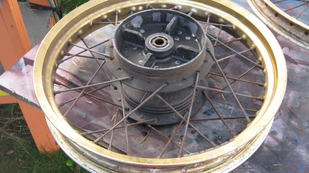

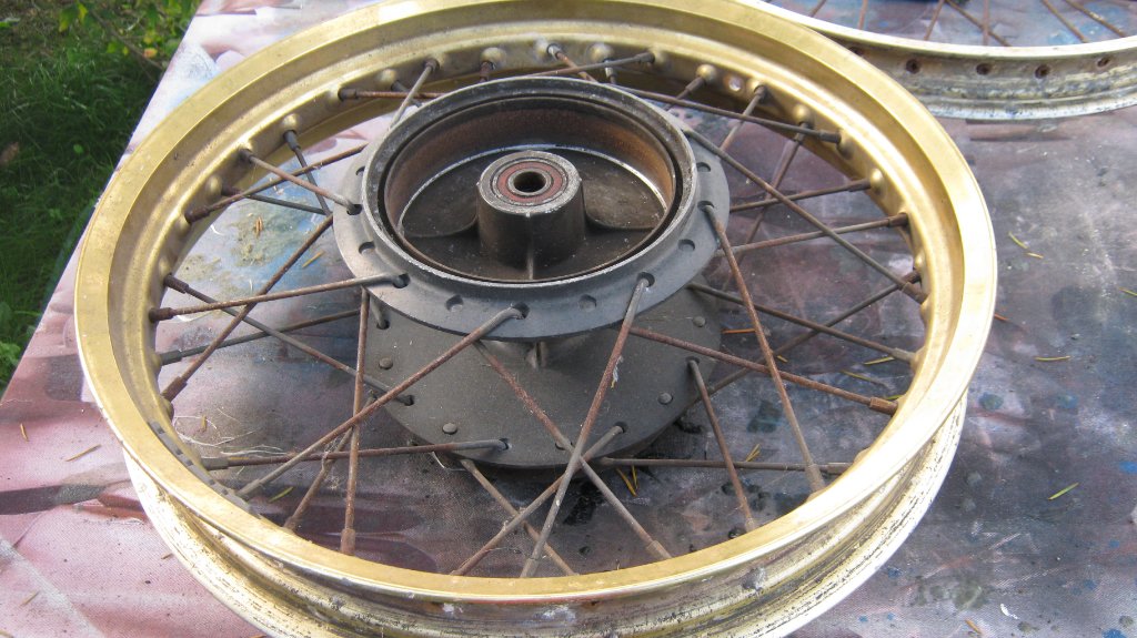

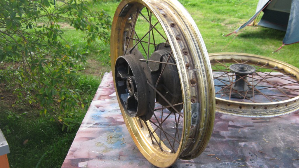

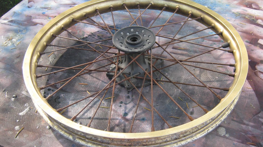

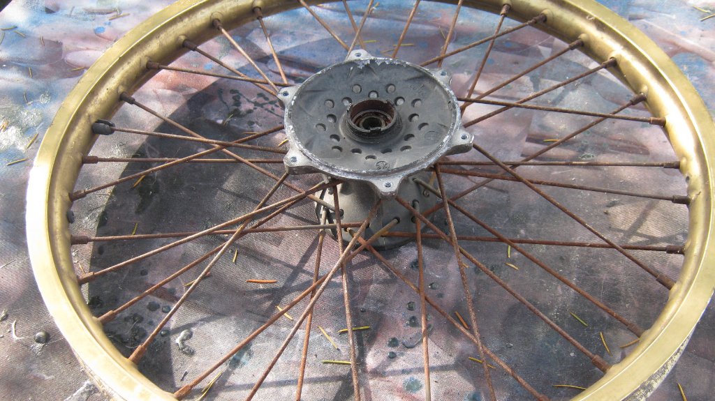

hab hier ein Paar Felgen, aber welches Modell ?

Tenere 1VJ, 34L, 55W

... und 2KF

Re: Welches Modell? Goldfelgen 18" / 21"
Danke.
Nur dieses eine Modell?
P.S.: Jetzt erst gelesen...
Das sind ja doch einige Modelle.

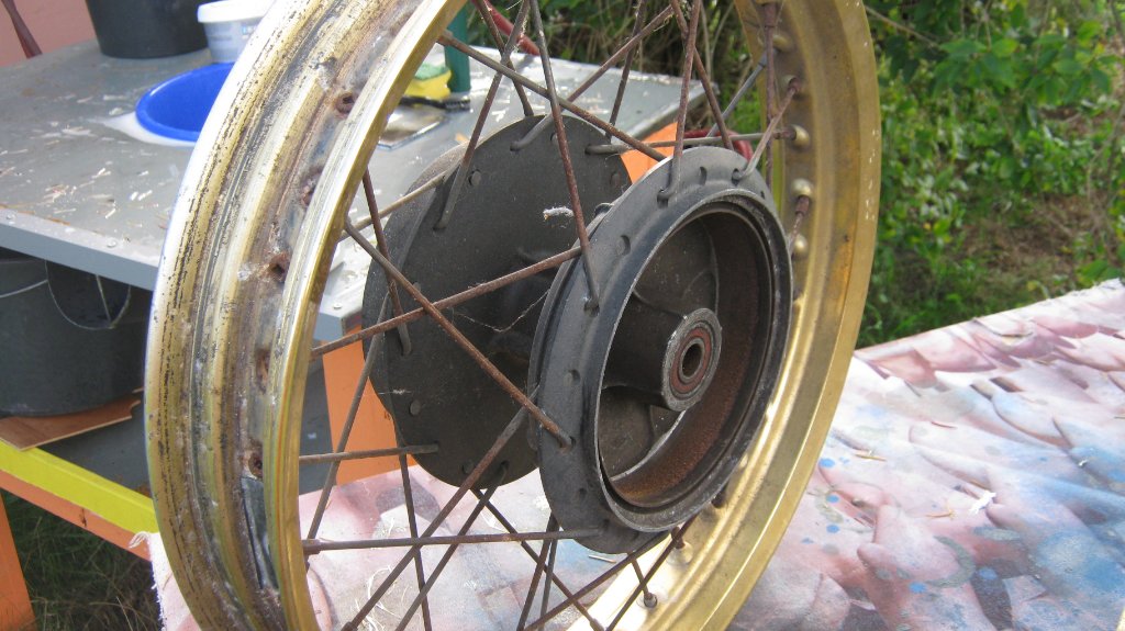

Ist das hinten für eine Trommelbremse?

Ja, ist für die Trommelbremse. Haben alle genannten, außer die 2KF.

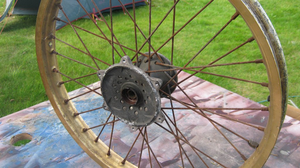

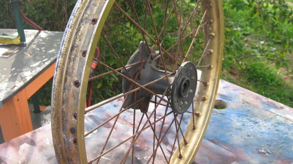

Die vorderen Felgen der "alten" Modelle haben auch eine andere bezeichnung als die der ab 1986 oder 1987. Wenn Du die hier rein schreibst, kann ich nachsehen gehen. Ich habe vordere felgen der 2KF - die "neueren" und die der 43F, der Generation davor bis 1986.

Hallo Steffen,
hier die genauen Bezeichnungen:
Vorne: TAKASAGO J21X1.60 DOT 222 Japan 1185
Hinten:TAKASAGO J18XMT2.50 DOT 252 Japan 1285
Georg
Georg

Also ich habe jetzt bei mir nachgesehen:
die 2KF hat
vorne
D.I.D. JAPAN 1.60 X 18 96 -- 08 -- 09
hinten
D.I.D. JAPAN 2.50 X 18 96 -- 23 -- 17
Eine Felge vorne mit
TAGASAGO J 21X1.60 DOT 222 JAPAN I 86
stammt aus einer 43F
Was mich stutzig macht, ist dass...
- ich dachte, die 43F hätte eine identische Bremsscheibengröße zur 2KF , allerdings eine andere Form - geschlitzt statt gelocht - gehabt. Auf meiner 43F-Felge ist aber die selbe Scheibe wie auf meiner 2KF.
- ich dachte, dass die Felgen der alten Modelle gering schmaler waren - 1.50 statt 1.60. Aber anscheinend habe ich mich bei beidem getäuscht oder es gibt noch mehr Varianten.
Fest steht allerdings, dass ich hier eine Felge aus einer 43F habe, die nicht von DID sondern von Tagasago stammt. Vermutlich hat Yamaha ab der Baureihe 1VJ und 2KF die Hersteller der Felgen gewechselt (wie auch den des Vergasers).
