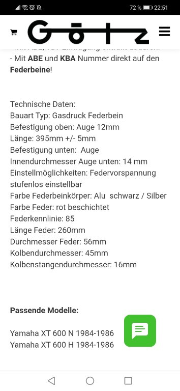

Würde mir gern das Federbein bei Götz von YSS bestellen aber weiß leider nicht ob es passt.
Die Augen haben denselben Durchmesser, oben 12 unteren 14mm
Die Länge von Auge zu Auge stimmt auch 395mm
Oben steht für alle XT aber unten schreiben sie für
Yamaha XT 600 N 1984-1986
Yamaha XT 600 H 1984-1986
Habe nachgefragt und die meinten es passt nicht bei der 2kf. Ohne Angabe von Gründen.
Bin jetzt ziemlich verwirrt den was kann denn noch falsch sein?
Hat das jemand von euch eingebaut?

Hmm echt komisch. Also jetzt bin ich noch mehr verwirrt
Das obere vom Götz, das ich gepostet habe hat 395 mm so wie mein originales.
Das untere YSS bei Wirth in deinem Link hat 390 mm. Da steht aber dabei 1984 bis '91 und N H Z
Meine hat in den Papieren ein H . Auch wenn die Bezeichnung eigentlich 2kf ist, müsste das YSS von Wirth doch passen mit dem H
Aber von den 395 mm müsste eher das bin Götz passen.....
