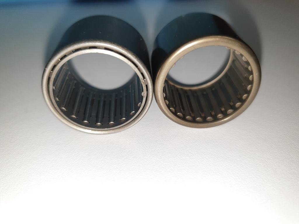

wen es interessiert, links ALLBALLS/Made in China, rechts INA/Made in Germany.
Werkstoff,Fertigung jeweils unbekannt.
INA hat mehr Nadeln/Fläche und einen gelschlossenen Blechkörper.
Gruß IXTEneu

Hallo
danke für die Info. Ich bin auch immer am zweifeln, welches Zubehörteil ich einbaue. All Balls läuft einem oft über den Weg, aber ich habe noch keine Qualitätsaussage erhalten.
Danke, jetzt hab ich eine, aber keine positive.
Ich mache öfters Vergaser, da gibt es ein klare Ansage: Kein Zubehör, kein rep-Satz, nur original. Weil es funktioniert, und über längere Zeit.

Die 2220er gibts auch vollnadlig, heissen dann z.B. HN, aber m.W. nur vom Chinesen. Würde ich für die Schwingenlagerung und Umlenkung jedenfalls vorziehen.

Also das von INA hat aber mehr Wälzkörper als das von Allballs.

Ja, hab ich gesehen, aber vollnadlig hat NOCH mehr Nadeln.

Die Serienlager der späten XTs sind auch vollnadelig

Danke, wusste ich nicht!
Re: Schwingenlager HK2220
Ich auch nicht bis vor kurzem als ich die Schwinge meiner 99er zerlegt habe :mrgreen:
