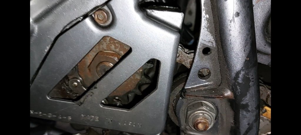

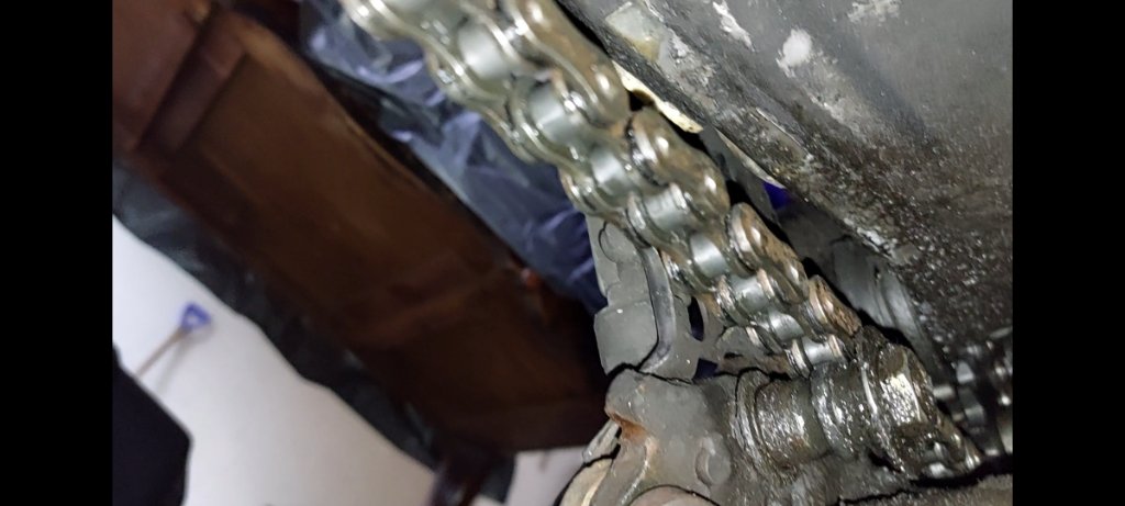

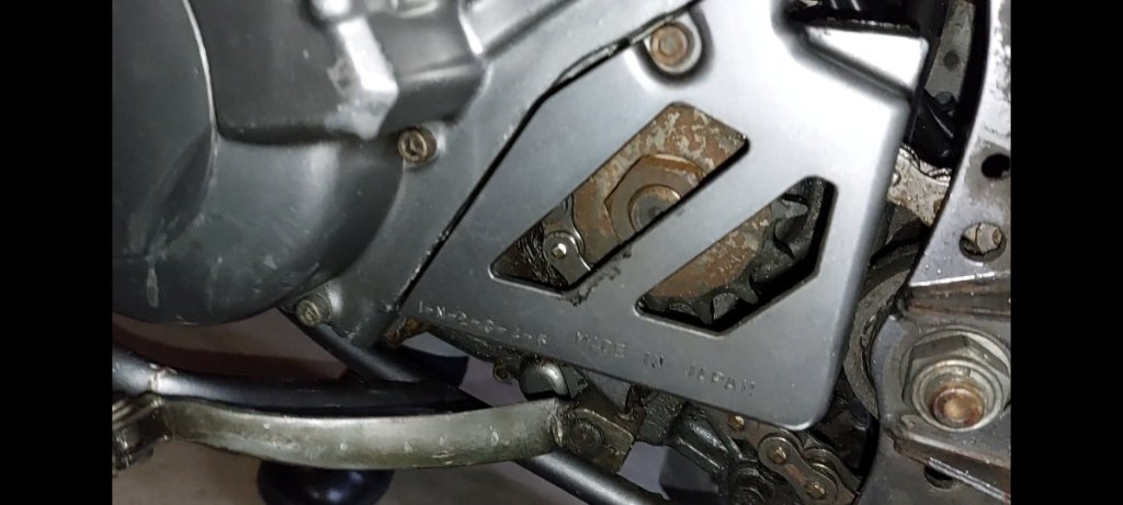

Der Schwingschleifenschutz ist bei meiner 3tb gebrochen. Dabei fielen mir die Rollen auf.
Mir ist unklar ob die Rollen so richtig sind oder ob die auch neu müssen?

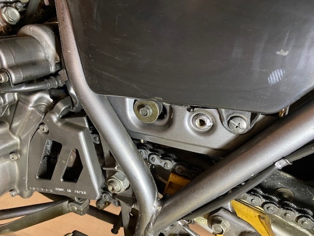

Re: Kette welche Rollen neu?
Die obere Kettenrolle sitzt im Gewinde links neben der Schraube vom Seitendeckel:
