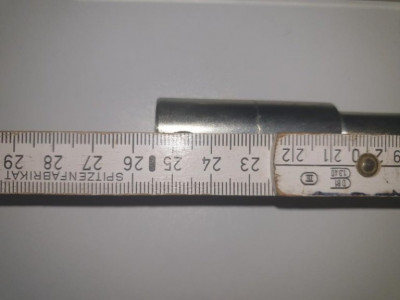

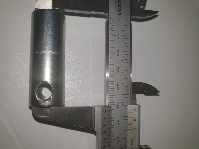

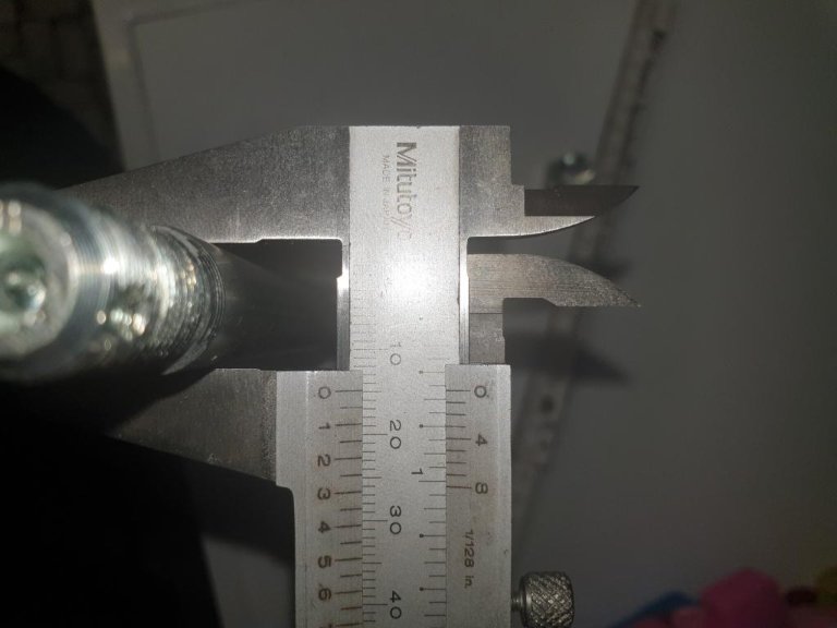

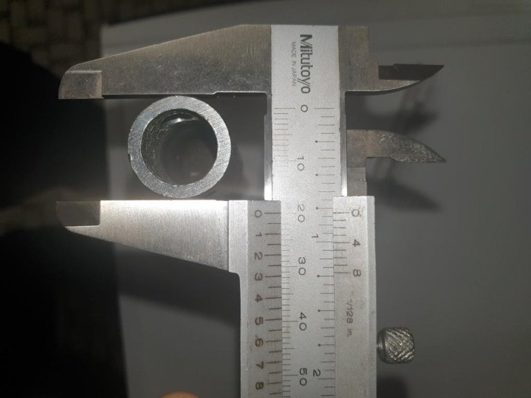

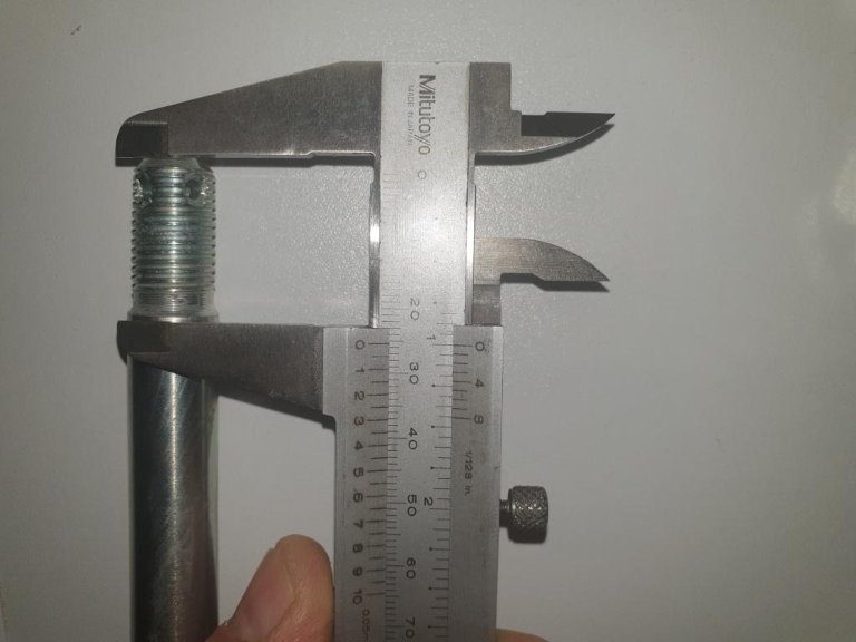

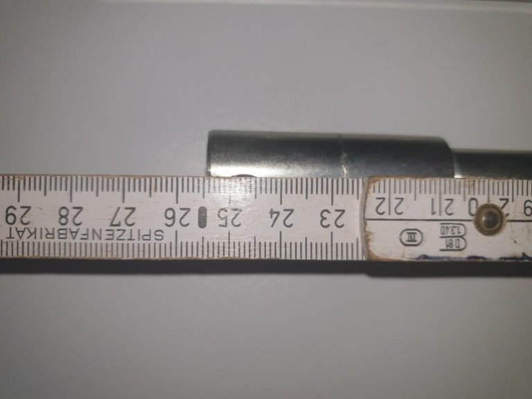

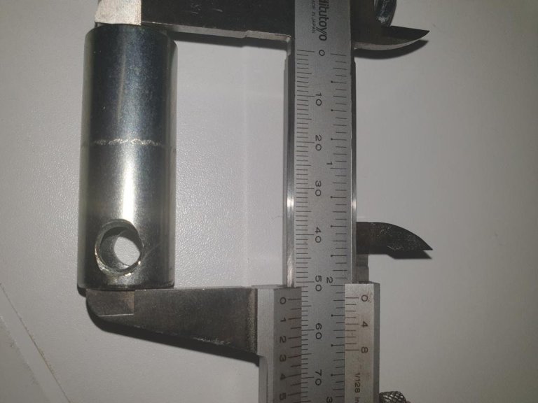

Maße von frisch verzinkter Achse.
viel Erfolg!
IXTEneu

super danke dir!!
ich weiss nicht, ob das erste bild komplett auf dem handy angezeigt wird, aber die gesamtlänge der achse bzw der lauffläche ist noch nicht ganz klar.
das gewinde ist M14?
die tachoschnecke gibt es noch, aber die distanzhülse auf der (in fahrtrichtung) rechten seite fehlt uU. kann mir jemand noch die länge sagen?

Gesamtlänge ist 255mm, der Abschnitt (d 15mm) zwischen Durchmesser/Klemmung(20mm) und Anfang Gewinde 172mm.
Das Gewinde hat einen Durchmesser ~13,5mm, ob das klassisch M14 sein soll oder eine japanische Zwischengrösse kann ich nicht sagen.
Die Länge der Hülse kann ich nicht liefern.
Aber evtl. kann jemand anders weiter helfen.

M14x1,5 sollte das sein.
