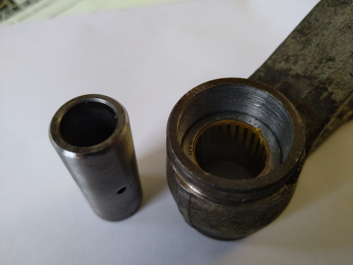

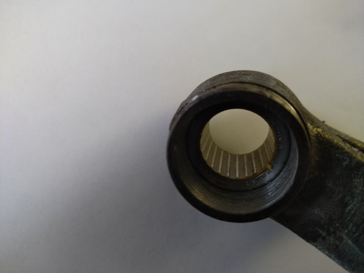

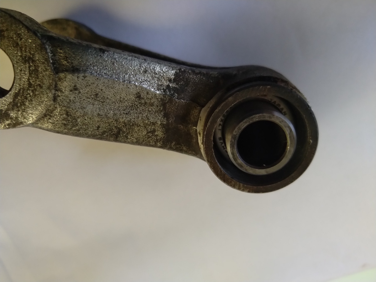

Das Gleitlager an der Stoßdämpfer Aufnahme unten , an meiner XT 600 von 1988 war fest gerottet und nicht mehr zu benutzen. Daher habe ich mir den Reperatursatz von der XT 660 von Kedo besorgt und eingepasst. Ich habe den alten, verrosteten Bolzen auf 17mm abgedreht und den Umlenkknochen auf 24mm aufgedreht. Jetzt habe ich dort ein vernünftiges Nadellager mit ordentlicher,seitlichen Abdichtung durch Simmerringe plus die Abdeckkappen drin.

Re: Federbein-Lager (TT600 59x) .. Pendellager ersetzen durch Gleitlager / Bronzebuchsen ???
Hm,
lange Reisen oder artgerechtes TT-fahren würde ich damit nicht machen wollen, falls du das vorhast.
kurzfristig mag das ja eine "Verbesserung" des Ausgangszustandes sein, lange halten wird das aber nicht.
Nadellager sind empfindlich was die Passungen, Oberflächenhärte/rauheiten, Werkstoffe und Geometrien angeht.
Tribologisch betrachtet ist das jetzt nicht soo optimal was du da gefertigt hast.
Eine bessere Abdichtung hilft da auch nicht.
Da das Gelenk jetzt auch keinen passenden Durchmesser mehr hat
fällt mir dazu auch leider auch kein Verbesserungsvorschlag ein.
Sorry für die Kritik.
das Lagerkit ist ja für XT 660 gedacht und beinhaltet natürlich noch 2 Simmerringe die das Nadellager seitlich abdichten. Was soll daran nicht tauglich sein? Selbst Federbeinlager von MX Maschinen sind kleiner als dieses Lager und die müssen mehr Belastungen aushalten. Ich denke dieses Lager wird bei ordentlicher Schmierung mich überleben und das reicht mir.
Die Oberfläche auf denen die Nadeln von Nadellagern ohne Innenring wie hier (also sog. „Nadelhülsen“ oder „Nadelbuchsen“) laufen sollte eig gehärtet sein.
Trotzdem kann das durchaus halten denke ich, und besser als ein verrottetes Original mit dem sicher auch viele herumfahren ist das sicher
