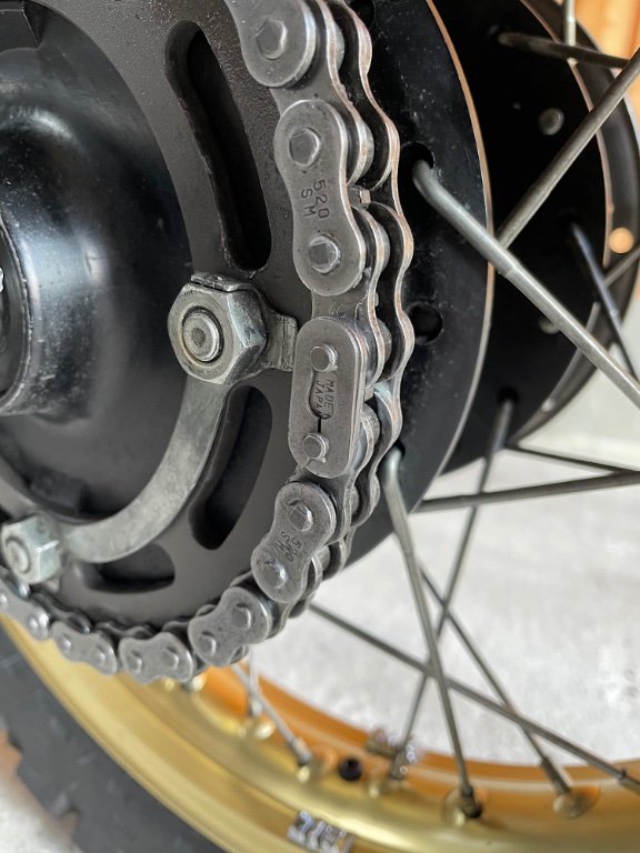

Mal eine Frage zum Thema Kettenschloss. Bei meiner neuen 2KF ist eine alte Kette: RK 520 SM verbaut. Diese scheint im Handel nicht mehr gängig zu sein. Zumindest findet man bei Google nur ein Angebot und kein separates Kettenschloss.
Zur eigentlichen Frage:
Meine Kette inklusive Ritzel sind wirklich noch gut Schuss und können meines Erachtens nach noch gefahren werden. Leider ist mir bei der Demontage die Sicherung für das Kettenschloss ausgenudelt, sodass es nicht mehr ordentlich drauf sitzt. Zudem sind mir 2 Gummiringe kaputtgegangen.

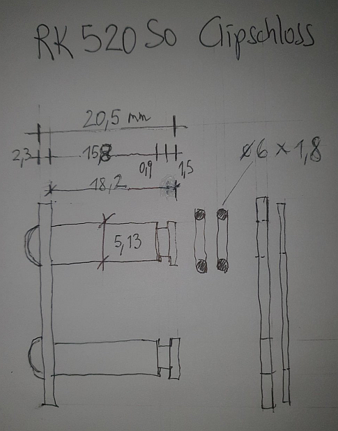

Genormt sind nämlich nur die Kontaktflächen zum Ritzel. Wie dick die Achsen sind und wie die Abdichtung läuft, da kocht jeder Hersteller sein eigenes Süppchen. Kannst Du die Länge und Durchmesser der Stifte sowie die Lage der Nut fürs Sicherungsblech genau (!) abmessen? Dann könnte man vergleichen ... Was für Dichtringe sind das denn (im Querschnitt)?

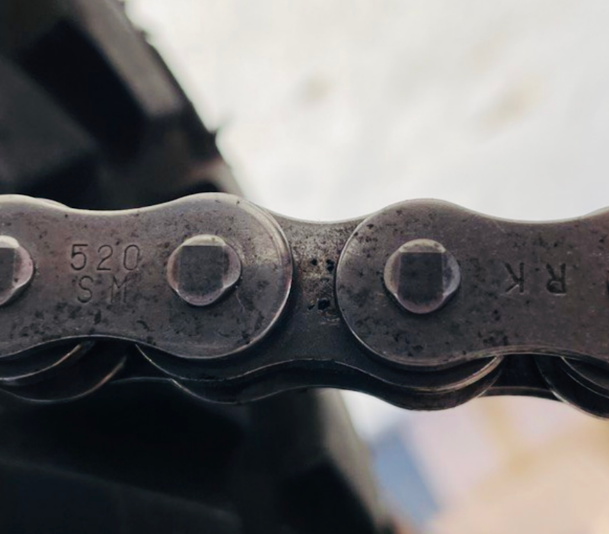

Bei dem Händer „Stein Dinse“ hab ich grad angerufen. Der könnte eins für die „SM“ besorgen. Lieferzeit 3 Wochen.
Er meint aber das jedes RK 520er Schloss passen müsste.
Ich glaube ich bestelle jetzt einfach eins bei KEDO.

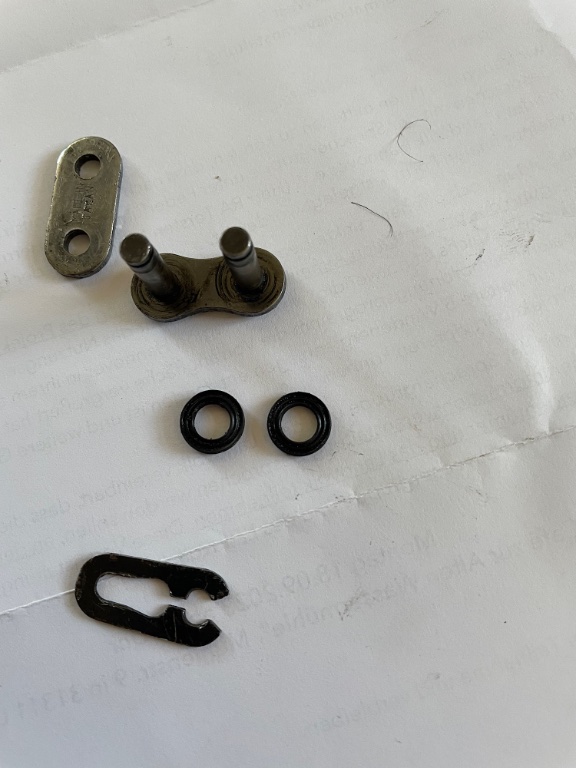

Scheint jedenfalls keine normale Oring-Kette zu sein. Hier nochmal ein paar Bilder: Oder kann man den Clip wieder umbiegen?
Ergänzung: Auf dem Kettenschloss steht „520 SMO“

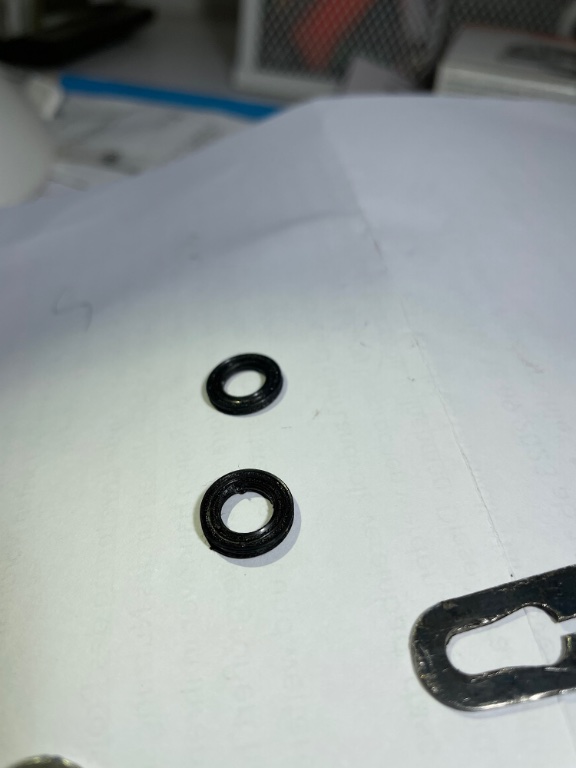

Schwer zu sehen aber auf den BIldern schaut das aus wie ein X-Ring (also Querschnitt X-förmig). Den Clip wieder zubiegen würd ich nicht, der ist schon überdehnt. Der ist zwischen den RK-Schlössern aber ziemlich sicher gleich (nur kriegt man ihn nicht einzeln zu kaufen).

Ja das wird nix. Gerade versucht.
Das Problem ist auch, dass ich das Plättchen nicht weit genug auf die Bolzen geschoben bekomme, sodass die Nuten frei werden. Der Clip sitzt nicht richtig in den Nuten und verbiegt sich wieder.

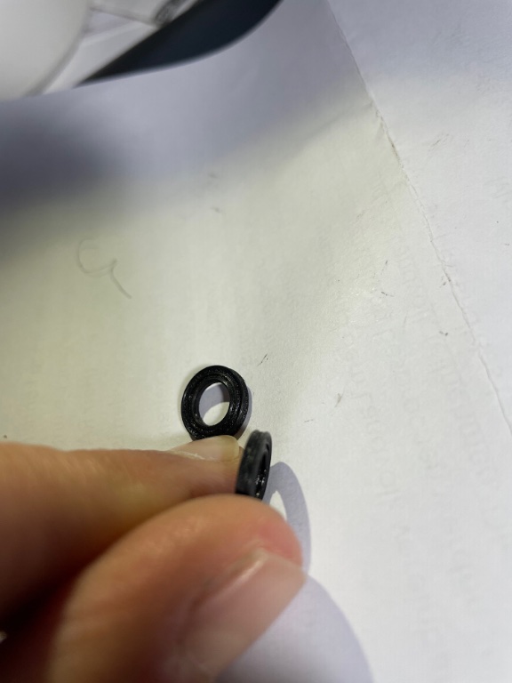

Die Gummiringe sind definitiv keine normalen O-Ringe sondern haben mehrere Leisten. An der äußeren Kante haben sie 2. Wenn ich das richtig beschreibe…Wahrscheinlich dann X-Ring?
