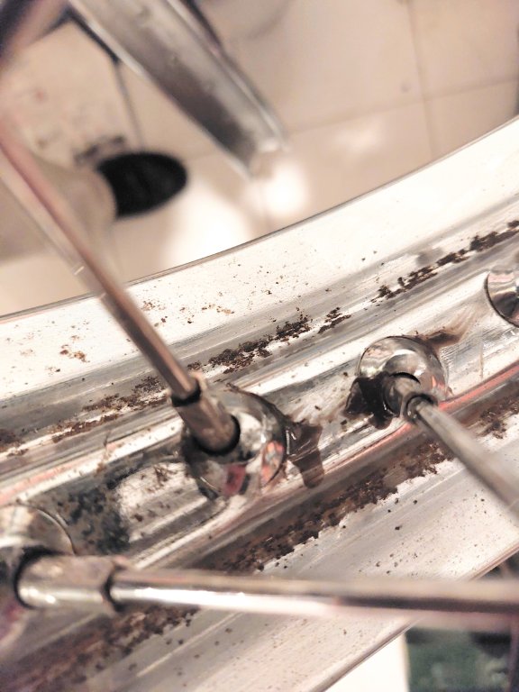

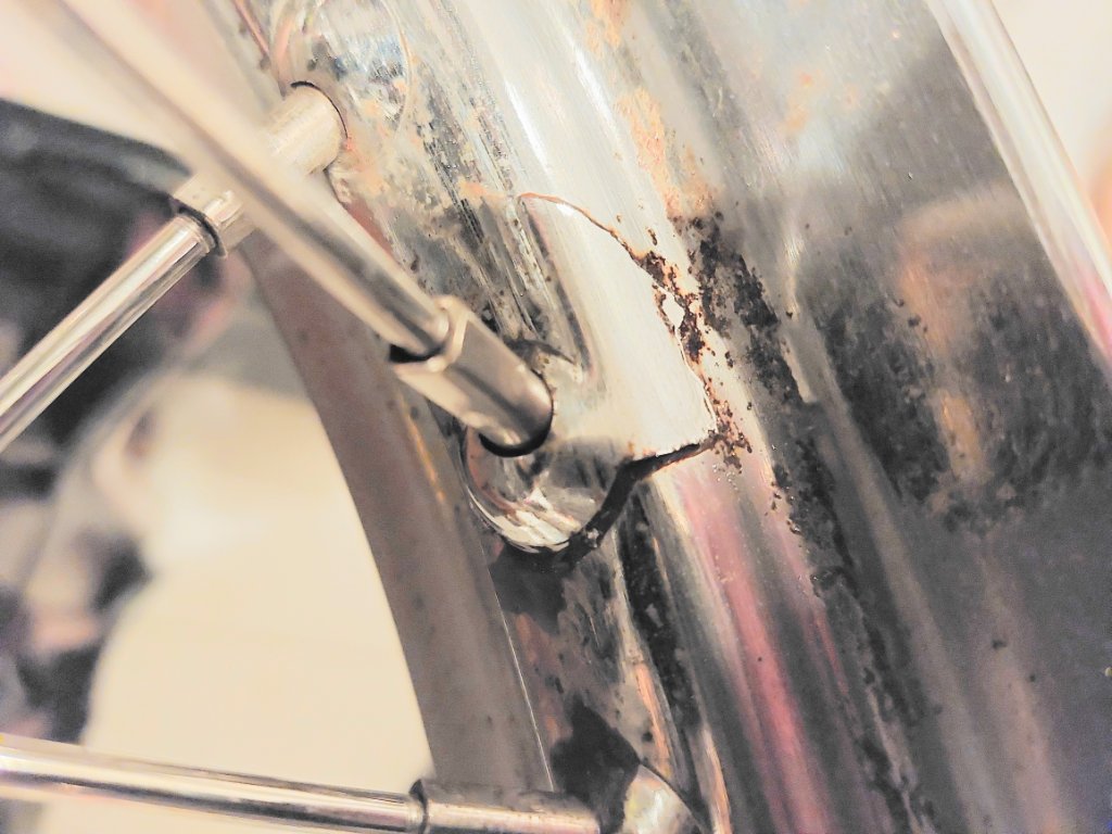

ich habe einen Riss in der Felge um eine Speiche am Hinterrad gefunden.
Wegignorieren, austauschen, reparieren?
Kann man so etwas schweissen?
Am Rande, wo gibts neue Felgen günstig?

Sicher nicht ignorieren. Stahlfelge, oder?
Felgen/Räder gibt es gebraucht.

Bei den (meist eh ziemlich rostigen) Stahlfelgen würd ich das nicht Schweißen, besonders nicht an der Stelle. Fahren kann man damit schon, zumindest bis man eine neue Felge hat, nur würde ich Speiche und Nippel aus Sicherheitsgründen ausbauen, oder zumindest die Speiche mit Draht oder Kabelbinder am Kreuzungspunkt an die andere Speiche anzwirbeln/kabelbinden...

Gebrauchte Stahlfelgen sind nicht so leicht zu kriegen, vor allem meistens nicht in besserer Qualität als die eigenen sind. Die rosten ja alle...

Weg damit, das ist lebensgefährlich!!

Naja, das musst Du mir aber erklären. Wenn das die einzige ausgerissene Stelle ist, passiert da noch lange nix. Klar, ersetzen schon, aber lebensgefährlich?

Das Material reißt dann, wenn es "müde" ist.
Am Riss sind die Spannungen sehr groß => das reißt weiter bei jeder Umdrehung.
Der Riss ist ja schon fast über die halbe Fläche. :shock:
Muss jeder selber wissen.
Mir wäre das zu heiß.
Das ist nicht wie ein alter Reifen - das weiß man vorher.
Wenn die Felge aufgeht, ist Achterbahn.
Es reicht schon schlagartiger Luftverlust.
Der Riss muss nicht bis aussen hin. Die Felge ist ja an der Stelle sowieso schon geschwächt - die bricht irgendwann ganz.
Das ist ein EM ganz klar.

ICH würde so nicht weiterfahren

Meine Meinung: Rost sorgt für Wasserstoffversprödung, Verchromung tut ein Übriges, dazu die Kerbe um die Punzung. Leichte Überlastung reicht da fürs Reissen. Aber: Selbst eine ganz durchgebrochene Felge, von der die hier noch weit entfernt ist, wird von den Drahtringen in den Reifen, und von den anderen Speichen zusammengehalten. IMHO besteht -falls mans nicht bemerkt hat und der Schaden fortschreitet- keine akute Gefahr. Wenn, dann von einer sich querstellenden Speiche, die ich am Vorderrad schon mal hatte. Das ist minder lustig...

Erheblicher Mangel bei der HU.
