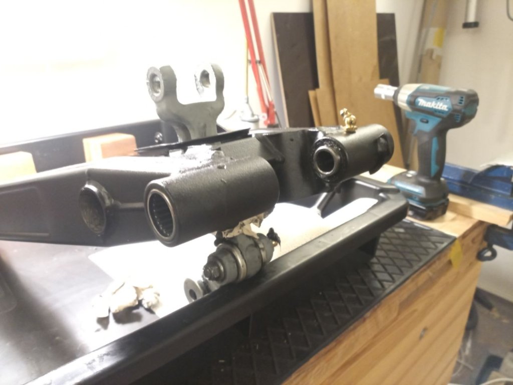

es hat super funktioniert. Das Lager ist drin, sitzt fest und alles dreht sich.

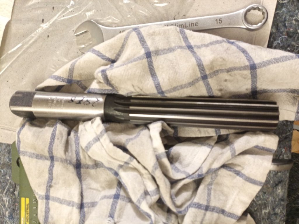

Auf der Reibahle steht zwar 28 mm. Aber wenn ich die komplett durch gejagt hätte, wäre der Sitz garantiert zu groß geworden. Auch ist die Reibahle im Bereich der Spitze dünner. Dadurch konnte ich mich sehr schön an das richtige Maß heran tasten. Wichtig ist auch das ganze zu schmieren. Ich habe einfach Motoröl genommen. Es soll aber auch spezielle Öle dafür geben.
Für alle Mitleser habe ich einmal ein Foto der Reibahle gemacht. Der Vierkant ist sehr groß. Ich habe die Reibahle mit einem Zangenschlüssel gedreht. Damit bekommt man die auch zwischendurch wieder raus, indem man gleichzeitig zieht und dreht. Wenn man nur zieht, bekommt Kerben im Lagersitz.

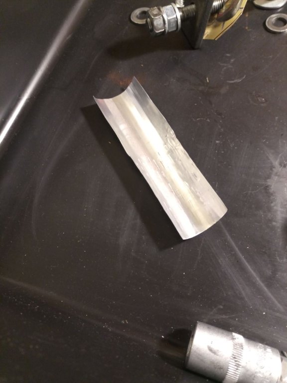

Um am Anfang möglichst nur die Delle zu bearbeitet, habe ich die der Delle gegenüber liegende Seite mit einem dünnen Alublech geschützt. Das Alublech habe ich aus einer Grillschale geschnitten, die einem Grillkäse beilag.
Mit dem Blech kann man natürlich erstmal nur so viertel bis halbe Drehungen machen, bevor man die Reibahle wieder rausziehen muss, um das Blech neu zu positionieren.

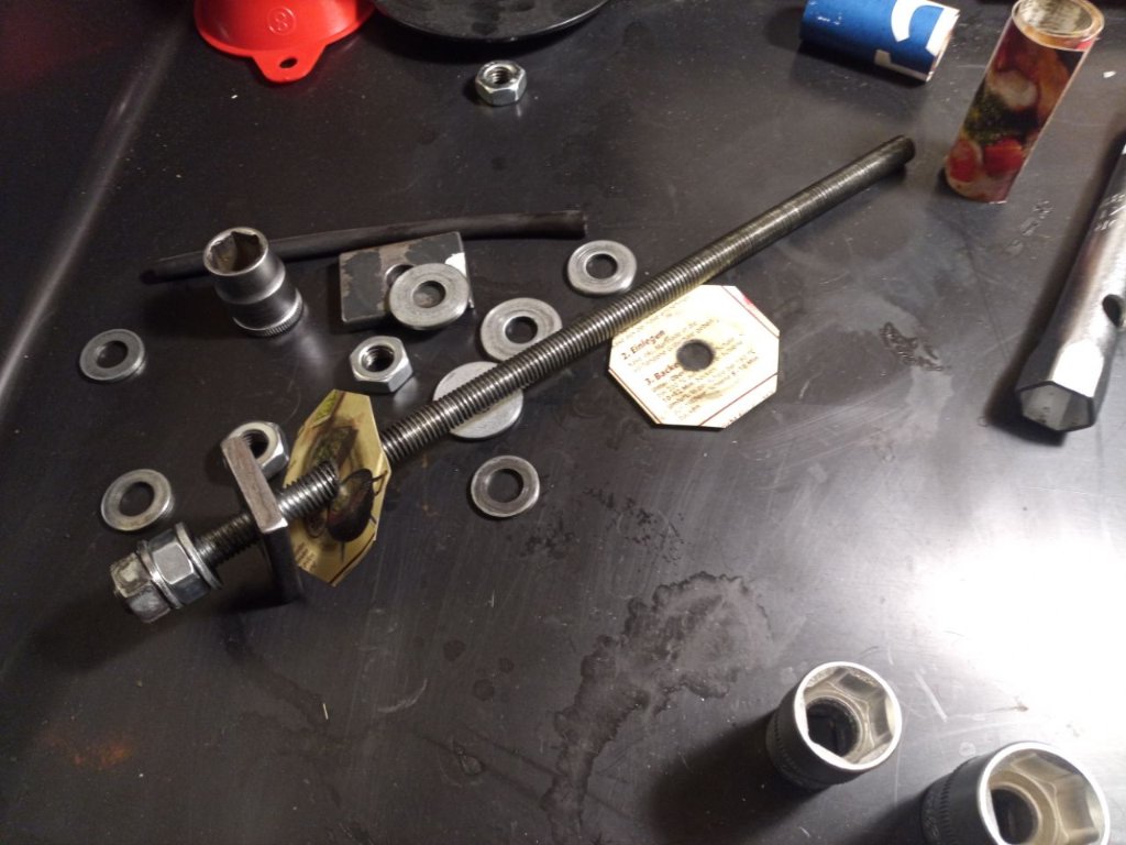

Zum Ein- und Auspressen habe ich eine M10 Gewindestange verwendet. Die Idee hatte ich hier im Forum gefunden. Auch dafür vielen Dank.

Zu groß wäre die Bohrung eigentlich nicht geworden, da die Reibahle eine Toleranz von ca. +0,02 bis +0,05mm hat und sogar passend für diese Nadellager ist. Der Übeltäter dürfte hier eher die fehlende Führung sein. Und eine Reibahle mag viel Öl. Am Besten Getriebeöl. Da rinnt nicht gleich weg.
