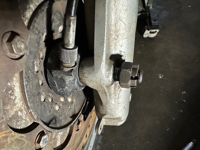

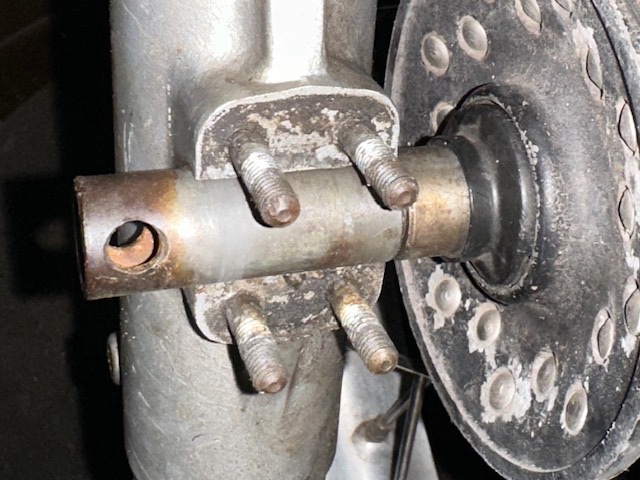

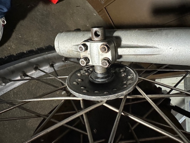

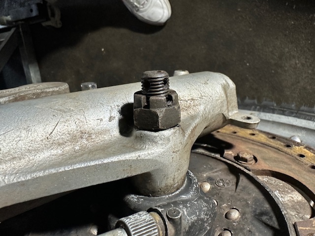

ich hoffe ihr könnt mir helfen.
Bei meiner XT 500 ist die Gabel von einer 600er verbaut.
Beim montieren habe ich das Problem das ich bevor ich das Drehmoment von
der Steckachse bekomme, die Kronenmutter schon viel zu weit auf dem Gewinde ist und ich
so nicht den Sicherungssplint richtig montiert bekomme.
Ist diie Steckachse zu lange oder wo liegt mein Fehler?

Gabelbrücken auch von der 600er?

Ja die Gabelbrücken sind auch von der 600er.
Das war auch alles mal zusammen, hab nur die Reifen gewechselt ... :roll:

Bei der 2KF-Gabel käme noch eine Unterlegscheibe vor die Kronenmutter.

Okay die Scheibe fehlt, werde sie mal besorgen und dann berichten.

So dick ist die Scheibe leider nicht, dass die diese Distanz überbrückt.
Magst DU mal alles Messen? Achslänge, Schaftlänge, Breite der Nabe, Breite der Buchsen? Dann vergleiche ich hier mal.
