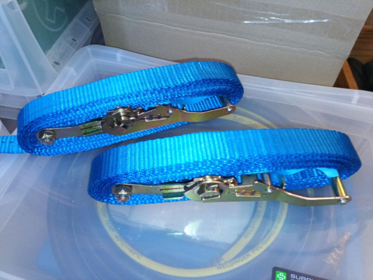

@Lindi, guter Punkt. Du arbeitest wohl im Telefonsupport. Hab ich auch mal. Das sind die Gurte: Meine Methode war, dass ich einen Balken quer über den Gepäckträger gelegt hatte. Man braucht für die Ratschen ja Raum um die hinterher auch wieder öffnen zu können. Und dann halt je links und rechts einen Gurt um Balken und Schwinge geschlungen. Und dann kam ich schließlich an einen Punkt wo noch mindestens 5cm fehlten, aber ich den Eindruck hatte, dass der Gepäcktrager den Rest nicht mit machen würde. Zum Glück scheint nichts krumm geworden zu sein. Die Gurte hätten gerne noch weiter gemacht. Leider habe ich davon kein Bild gemacht.

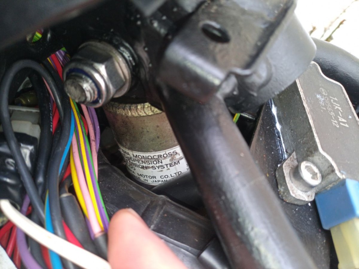

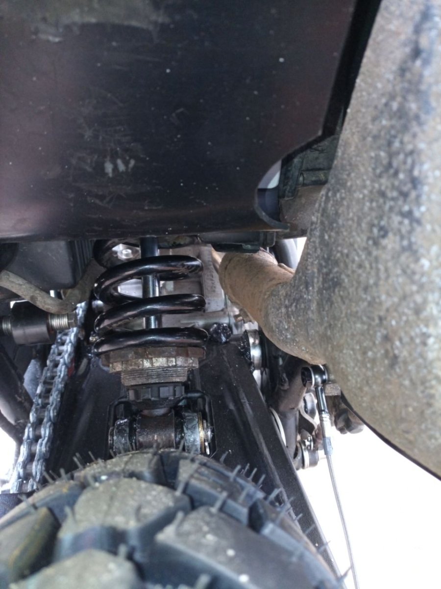

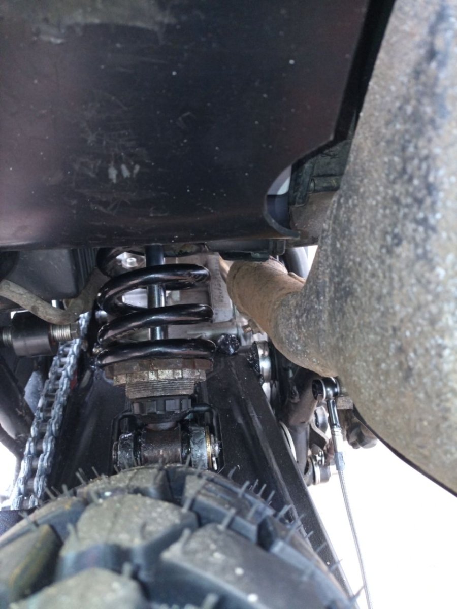

@Andreas, ob das Federbein original ist, weiß ich nicht. Ich habe mal versucht Bilder zu machen. Ich habe leider nie eine andere 2KF mit eigenen Augen gesehen, und bei mir wurde schon vorher viel verändert. Deswegen weiß ich oft nicht ob das so original ist.

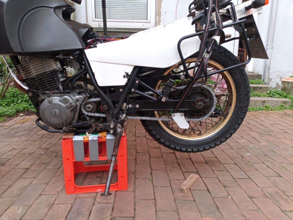

Auf diesem Bild war das Federbein ausgebaut. Hier sieht man auch die Strecke. Das obere Ende des Holzstücks liegt ziemlich genau unter dem Reifen und würde diesen berühren, wenn die Schwinge ausgefedert wäre. Am Ende ist es vielleicht auch egal. Ich habe das ursprüngliche Problem gelöst und es scheint ja nur bei mir so schwer zu gehen.

Der Dämpferkörper sieht original aus, aber die Feder könnte eine härtere aus dem Zubehör sein.

Auf der Fotos sehe ich das Abdeckgummi unten am Federbein und den Schmutzlappen nicht, der am Luftfilterkasten festgemacht wird.
Diese Teile schützen Federbein und die Gelenke in der Schwinge.
Falls es nicht nur um Wiederherstellung des optischen Originalzustands geht ...

Ja, das Gummiteil an dem Gelenk fehlt leider. Scheint es neu nicht mehr zu geben und gebraucht habe ich bisher nicht gesucht. Aber wäre besser wenn es da wäre. Gerade dort ist ja echt viel Dreck.
