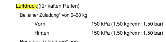

Im Fahrerhandbuch stehen sagenhaft niedrige Werte.
1-Personenbetrieb 1,5 / 1,5
2-Personenbetrieb 1,5 / 1,8
Geländefahrt 1,0 / 1,0
Hochgeschwindigkeitsfahrt 1,5 / 1,5
Letzteres scheint unplausibel,
aber generell find ich diese Drücke ziemlich am unteren Ende dessen was ich von anderen Modellen kenne.

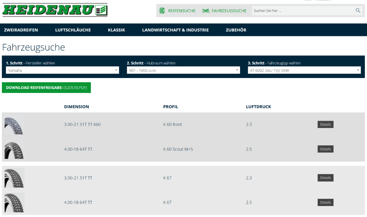

Hier ein Screenshot von der Heidenau Webseite. Ich habe mal die ganzen XT600er Modelle durchgeguckt und immer den gleichen Luftdruck gefunden.
Vorne 2,3 und hinten 2,5

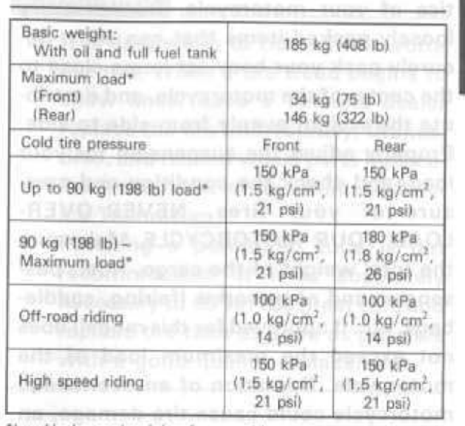

Angabe Reifendruck XT600 Fahrerhandbuch YAMAHA
Vielleicht ein Übersetzungsfehler?
Wobei, im UK-manual for XT600Z steht es auch so:
