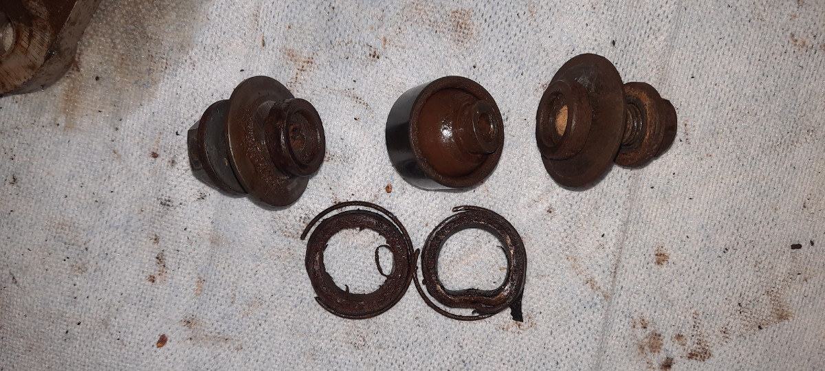

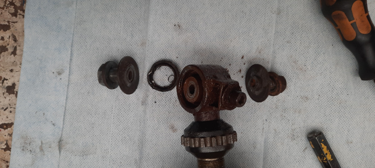

Servus Männer,
wenn euch jemand freudestrahlend erzählt das er mit dem Moped im Südfrankreich immer morgens am Strand rumgeheizt ist - lasst die Finger davon. Hatte ich schon einmal mit durchgerosteten Unterzügen an einem XT 500 Rahmen, und jetzt mit den vergammelten nicht-Alu-Teilen an der Aufhängung einer TT. Der Bolzen war so fest in das Pendellager gerostet das das ganze samt Schwinge und Federbein aus dem Rahmen operiert, und dann das Bölzchen mit der Eisensäge aus dem Umlenkhebel extrahiert wurde...
Das ganze Drumherum hab ich noch bekommen, das Pendellager bisher noch nicht. Gäb eins von Öhlins (das den Wert des Mopeds verdoppelt), aber mit 15 mm Innendurchmesser
Scan10-04-2024-145819.pdf
(385.06 KiB) 171-mal heruntergeladen
