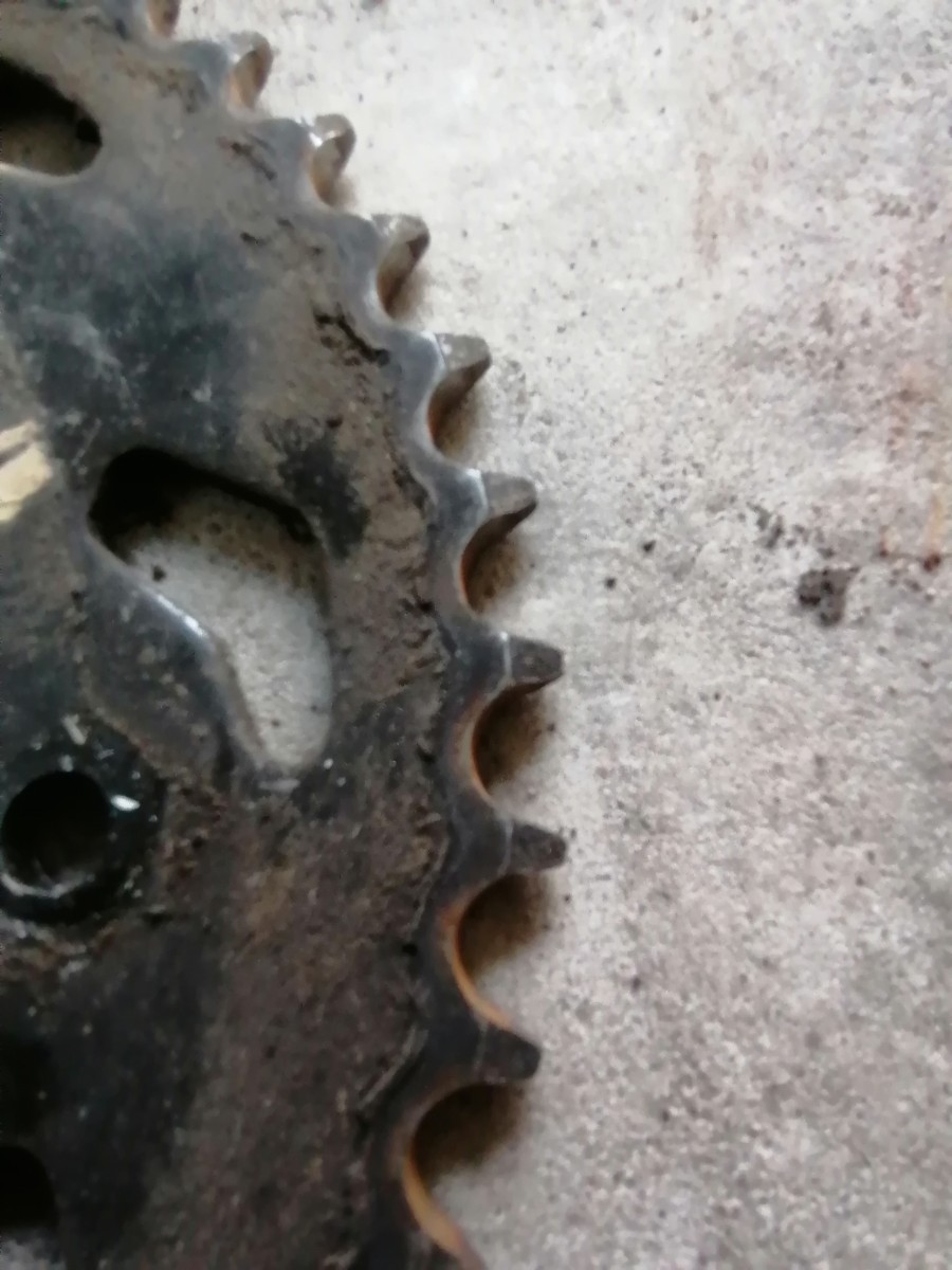

Zeigmal ein gescheites Foto des Kettenrades, und zieh mal an der Kette am hintersten Punkt des Kettenrades. Da darf man nicht viel abheben können.

Sägezahnprofil (also asymetrische Zähne) deutet auch auf Verschleiß hin. Oder ungleiche Längung der Kette.

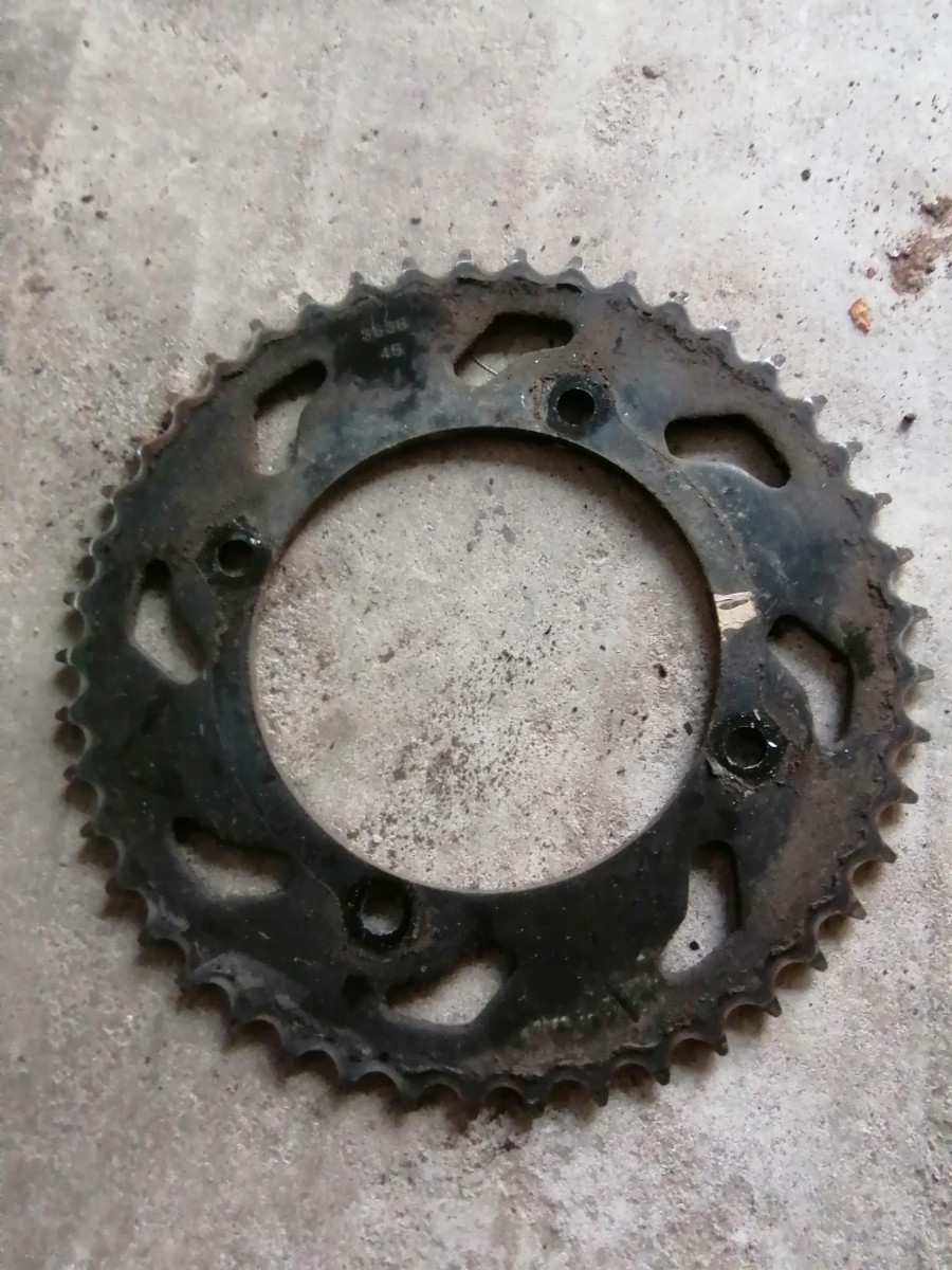

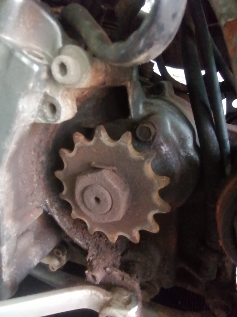

Leider kann ich mich erst jetzt dazu melden, musste mir erstmal einen Heber besorgen. Hier nun die Bilder
Mich wunder etwas dir Paarung der Ritzel. Das Antriebsritzel hat 14 Zähne, die Kette hat 53 Glieder und das Ritzel am Hinterrad 45 Zähne. So eine Kombi habe ich bisher im Netz nicht gefunden :/

14/45 106, das ist stark untersetzt. Schont die Zahnräder vom 5. Gang, vielleicht deshalb. Oder viel OffRoad gefahren.
Übersetzungsrechner.
Verschlissen, ja, aber nicht so sehr.
Wieweit konntest Du die Kette am Kettenblatt abheben?
Wenn der Kettenkit jetzt schon fast abgenommen ist, mach doch gleich einen neuen drauf.
Gibts komplett mit DID VX3 und JT-Ritzel, das hält lange.
Bei mir hatte der letzte Kettenkit über 40.000 km, dann hab ich wegen ungleichmäßiger Längung einen neuen verbaut.
Meine Kette öl ich alle paar hundert Kilometer.

Untersetzt bedeutet geringere vmax und bessere Beschleunigung nicht wahr? Das ist eigentlich ganz mein Geschmack, fahre eh nie Autobahn. Gibt's da noch ne bessere Kombi?
Ich konnte die Kette bestimmt so 5-6mm abheben, aber nachspannen wäre auch noch gegangen.
Ich schaue mal nach DID, danke für den Tipp!
