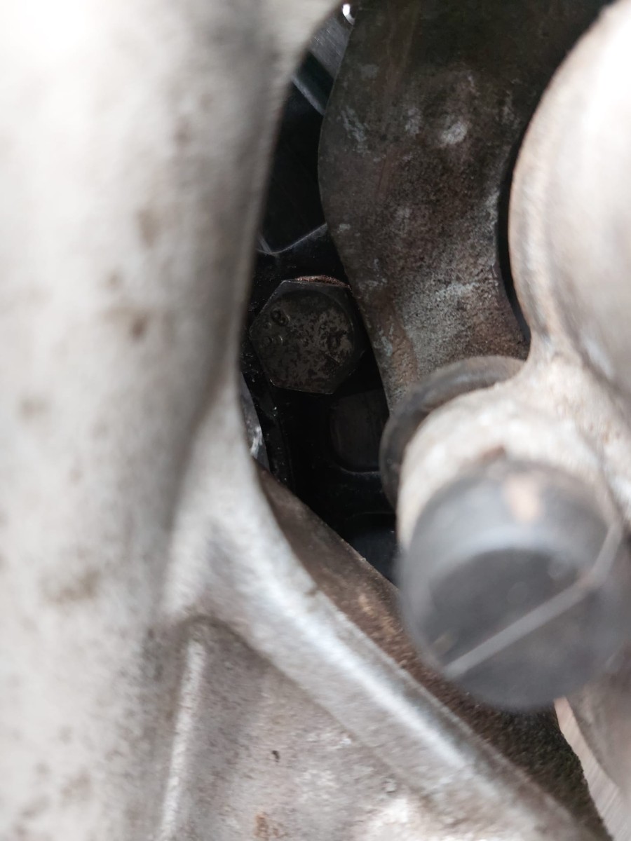

ich habe den besagten Umbau gemacht und habe jetzt meine erste erfolgreiche Tour mit einer XT 600 3TB von 1993 in Schweden hinter mir mit den Felgen der XTZ 660. Der Umbau ist wirklich einfach und man muss theoretisch nur, wie bereits beschrieben die Bremsscheibe der 3TB aufbohren (für die nötige Präzision empfehle ich eine Standbohrmaschine). Bei mir ist allerdings ein anderes Problem aufgetreten, welches ich hier gerne teilen möchte, da es schnell sicherheitsrelevant werden kann.
Die aufgebohrte Bremsscheibe der 3TB wird mit M8 Schrauben 20NM wieder befestigt. Die originalen M8 Schrauben der XTZ 660 sind aber deutlich höher und breiter als die der XT 600 3TB (M6 mit flachem Kopf). Aus diesem Grund berühren die originalen M8 Schrauben der XTZ 660 bei einer bestimmten Stellung und Verwendung an der Gabel der XT 600 3TB den Bremssattelträger und Scheuern dort. Es handelt sich um nicht viel, es fällt aber auch, ist hörbar und sichtbar für Menschen mit einem blauen Kittel. Deshalb entweder alle Schrauben mit einer flachen Seite nach außen festziehen oder alternative Schrauben beschaffen.

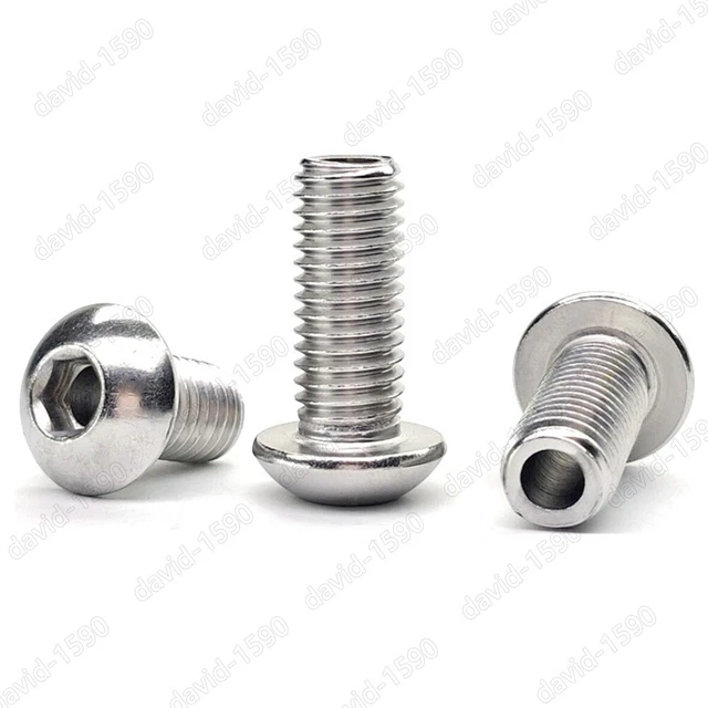

Dafür eignen sich sehr gut Linsenkopfschrauben(Hab ich bei meiner 3TB mit XTZ Felgen)
Gibt es auch in 10.9 und sollten daher keinen Graukittel stören.
Natürlich keine Edelstahl und auch keine hohlen wie im Bild verwenden, war nur das beste um die Form zu zeigen.

die Schraube auf dem Bild, die schleifen soll, ist gewiss nicht original von der XTZ660. In der sind auch Linsenkopfschrauben verbaut und nicht so ein 8.8ter Sechskantkopf. Ich würde die auch tauschen, dann schleift bestimmt nix mehr.
Grüße von Georg

Die originalen 660 Schrauben sind Yamaha eigene Linsenkopf Schrauben mit riesigem Kopf(ca 15-20mm). Die passen wirklich nicht rein.
