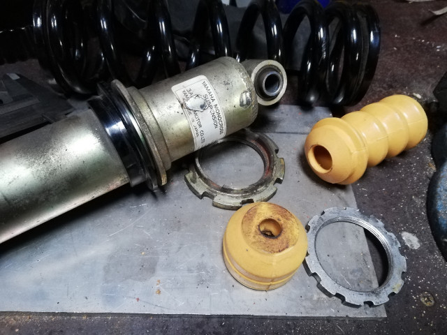

Hallo Zusammen,
hat jemand ein tipp für mich wie ich an dem hinteren Federbein den Anschlagspuffer tausche? Die Anleitung zum überholen geht erst an dieser stelle los.
Falls ich das Federbein doch überholen will, gibt es eine Quelle für das Öl und die Ersatzteile?

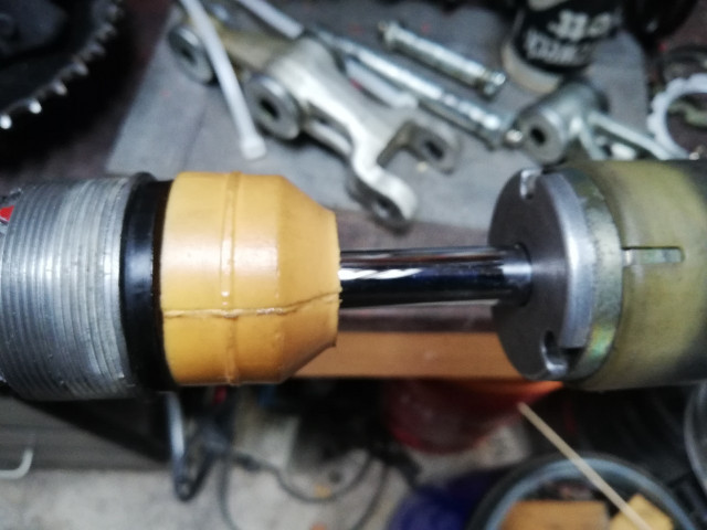

Ich hab da den Abschnitt von einem Auto-Federbein-Dildo reingebastelt. Müsste mal gelegentlich nachsehen, ob´s noch an seinem Platz ist
btw: wie wär´s ;)

danke für den tipp, das ist wohl der einfachste Weg, hält das auch im Gelände? Wenn ich keine möglichkeit finde das Federbein auseinander zu bekommen mach ichs auch so.

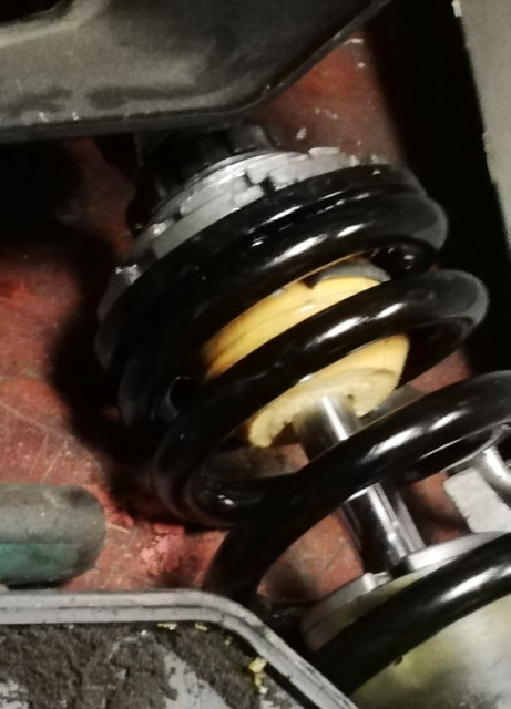

Hab ich noch nicht getestet, dafür würde ich was leichteres bevorzugen.
Das Material ist äußerst zäh und überhaupt schwer zu schneiden. Die Enden hab ich verklebt.
Hängt ja auch vom Fahrergewicht und der eingestellten Vorspannung ab, wie oft das wohl durchschlägt.

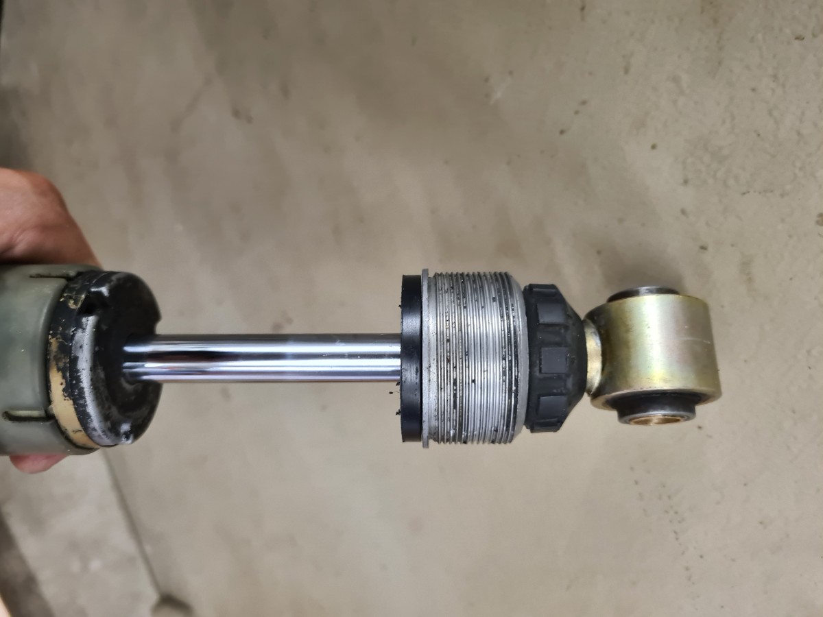

Meiner Meinung nach endet die Dämpferstange in einem Gewinde. Aber wie diese festzuhalten wäre und was mit dem Verstellrad werden soll, hat mich von weiteren Experimenten abgehalten. Ich bringe einen Doppelzentner auf die Wage, und auch mit Sozia schlug das FB noch nicht durch.
