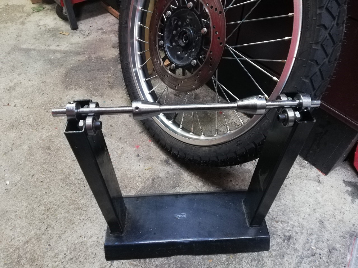

jetzt hab ich´s gefunden: ich mache das immer mit dem Wuchtbock.
Es ist btw kein Nachteil, alle Nippel mal zu bewegen.

Den gleichen Wuchtbock hab ich, auch einen Zentriertänder.

Ich spanne das im Zentrierständer komplett mit Achse, Kettenblatträger und Abstandshalter ein. Der Zentrierständer lässt sich einstellen/merkt sich die Position.
Und dann kontrolliere ich nochmal, ob die Felge mittig in der Schwinge läuft.
