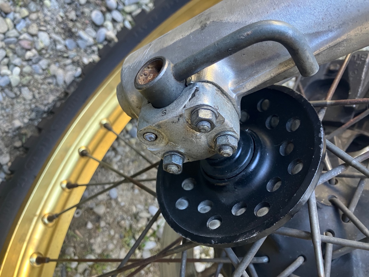

Leider war man mal wider zu optimistisch beim festziehen, schraube gebrochen. Leider finde ich diese Schrauben nicht online,
hat da jemand eine Idee?
- IMG_1583.jpeg (389.32 KiB) 3291 mal betrachtet

Selber machen. Das sind einfache M6x1 Gewinde. Am einfachsten ist es eine Vollgewindeschraube abzusägen. Man kann aber auch einen DIN 913 Gewindestift in der passenden Länge nehmen. Dann hat man nicht das Problem, dass an der Sägestelle keine Verzinkung ist.

Achtung, auf dem Deckel ist ein Pfeil, der muss nach oben weisen, was er auf Deinem Foto nicht tut. Der Deckel ist nämlich asymmetrisch.
Man zieht erst die oberen zwei Muttern fest, (8Nm sollten reichen, das passt zu M6. Solltest Du es genauer wissen wollen, such die Datenbank, da sollte es irgendwo eine geben) dann klemmt man mit den unteren Beiden die Achse, vermutlich auch mit 8Nm. Damit schafft man keinen Stehbolzenabriss, auch nicht mit 10Nm.

Den Luftspalt brauchst du damit eine Klemmung überhaupt erst vorliegt. Das Teil ist asymmetrisch sodass der Luftspalt unten vorgesehen ist, weshalb man zunächst oben anschraubt bis das Teil auf Block ist und dann erst unten klemmt, wo dann der Spalt bleibt. Wenn du kreuz und quer anziehst ist das evtl verspannt und der Klemmspalt ist nicht an korrekter Stelle.

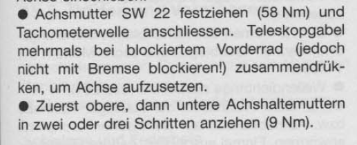

Im Bucheli stehts drin, hab grad geschaut, In der Liste aller Anzugsmomente nennen sie es "Vorderachsschalter" was natürlich blödsinn ist.
9Nm
