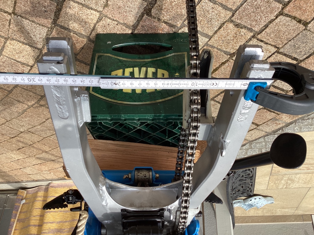

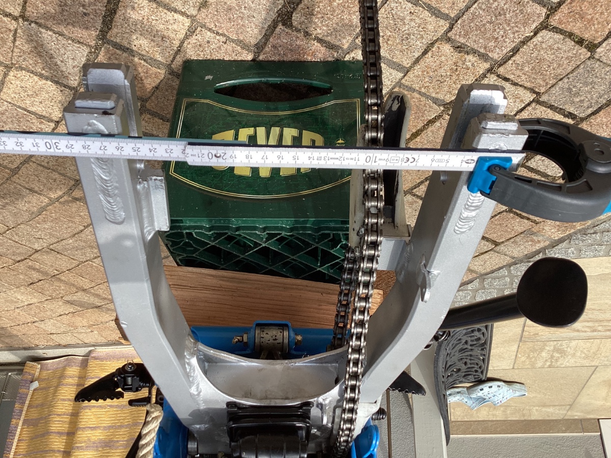

Das vom Vorbesitzer verbaute Hinterrad mit Achse und die Schwinge scheint mir nicht baugleich zu sein sind.

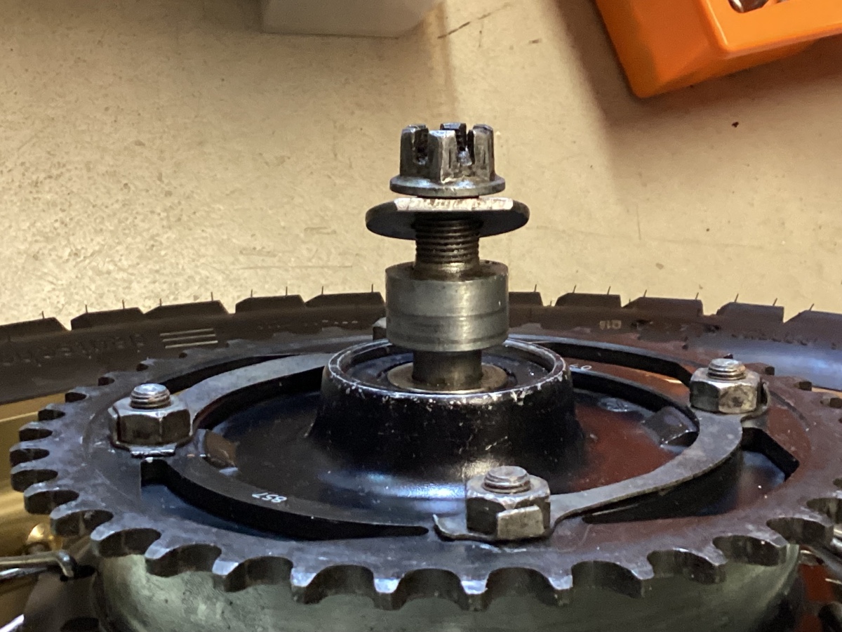

Die Achse hat einen Durchmesser von 17 mm und lediglich eine Abstandshülse (17 mm) zur Schwinge an der linken Seite.

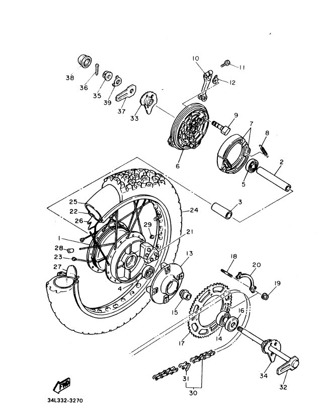

Die Explosionszeichnung der 34L zeigt neben innenliegenden Kettenspannern auch äußere Führungslaschen (Bild2).
Eine Lasche habe ich in der Ersatzteilkiste gefunden, die hat allerdings einen Durchmesser von 16 mm, passt also nicht auf die eingebaute Achse.
Also ist entweder das komplette Hinterrad von einem anderen Modell oder die gefundene Lasche gehört nicht zu dem Motorrad.
Kann mir vielleicht jemand bei der Lösung des Problems behilflich sein? Danke

Hier aus den Yamaha microfiche zum 34L-Modell, daraus kann man schon mal sehen was da sein müsste. Evtl. hilft das schon mal weiter.

sofern ich mich recht erinnere ist die linke Lasche an die Achse angeschweißt.
Falls es nicht 100% original sein muss empfiehlt es sich eh die Schwinge sowie Achse zu nehmen welche bei 34L 84, 55W 85 und 43F 84-86 verbaut wurde.
