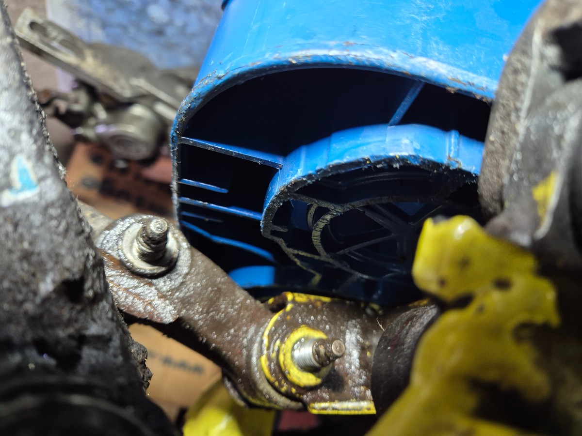

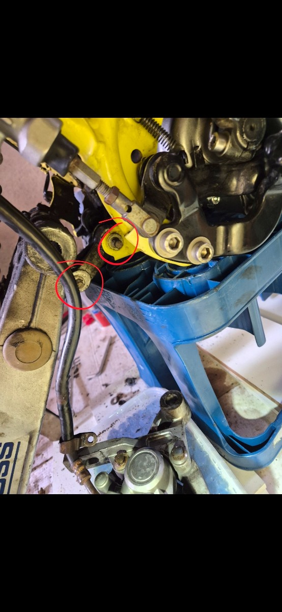

ich bin gerade dabei Kette, Kettenschleifer und die Umlenkrollen zu ersetzen.
Dabei bin ich irgendwie vom hundertsten ins tausende gekommen und hab mich entschieden die Schwinge rauszunehmen um alles ordentlich sauber zu kriegen.
Schwingenachse ist raus, das Federbein hab ich oben auch gelöst weil ich den Bolzen am Pleuel nicht rausgekriegt habe.
Jetzt hängt die Schwinge noch an der unteren Umlenkung (?).
Wie kriege ich die auf? Da sind zwei Bolzen drin die auf beiden Seiten ein Gewinde und auf beiden Seiten eine Mutter haben.. Muttern sind runter, aber die Bolzen rühren sich nicht haut man die einfach zur Seite raus?
Hab Angst zu viel Gewalt draufzugeben weil ich die Gewinde nicht beschädigen will.
Hoffe mir kann jemand einen Ratschlag geben.

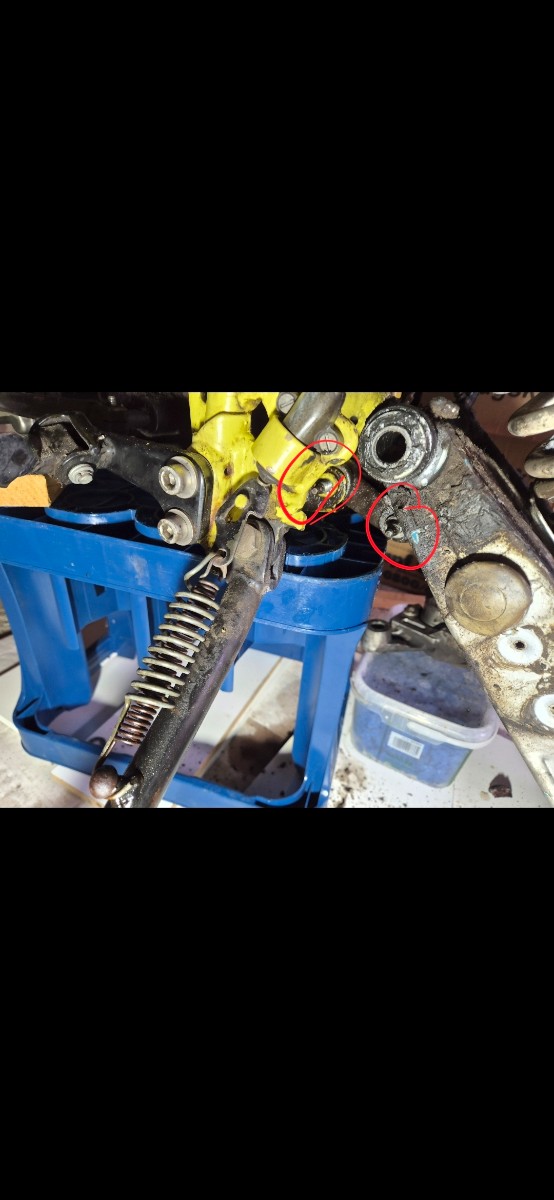

[...]Da sind zwei Bolzen drin die auf beiden Seiten ein Gewinde und auf beiden Seiten eine Mutter haben.. [...]
Das ist dann aber nicht original. Normalerweise sind da Hohlschrauben mir Schmiernippel drin. Möglicherweise wurden die mal von Yamaha
durch normale Schrauben ersetzt, aber Bolzen mit beidseitigem Gewinden dürften da nicht reingehören.
Hier ganz gut zu sehen:
https://www.motorradteile-schroeder.de/ ... -gebraucht

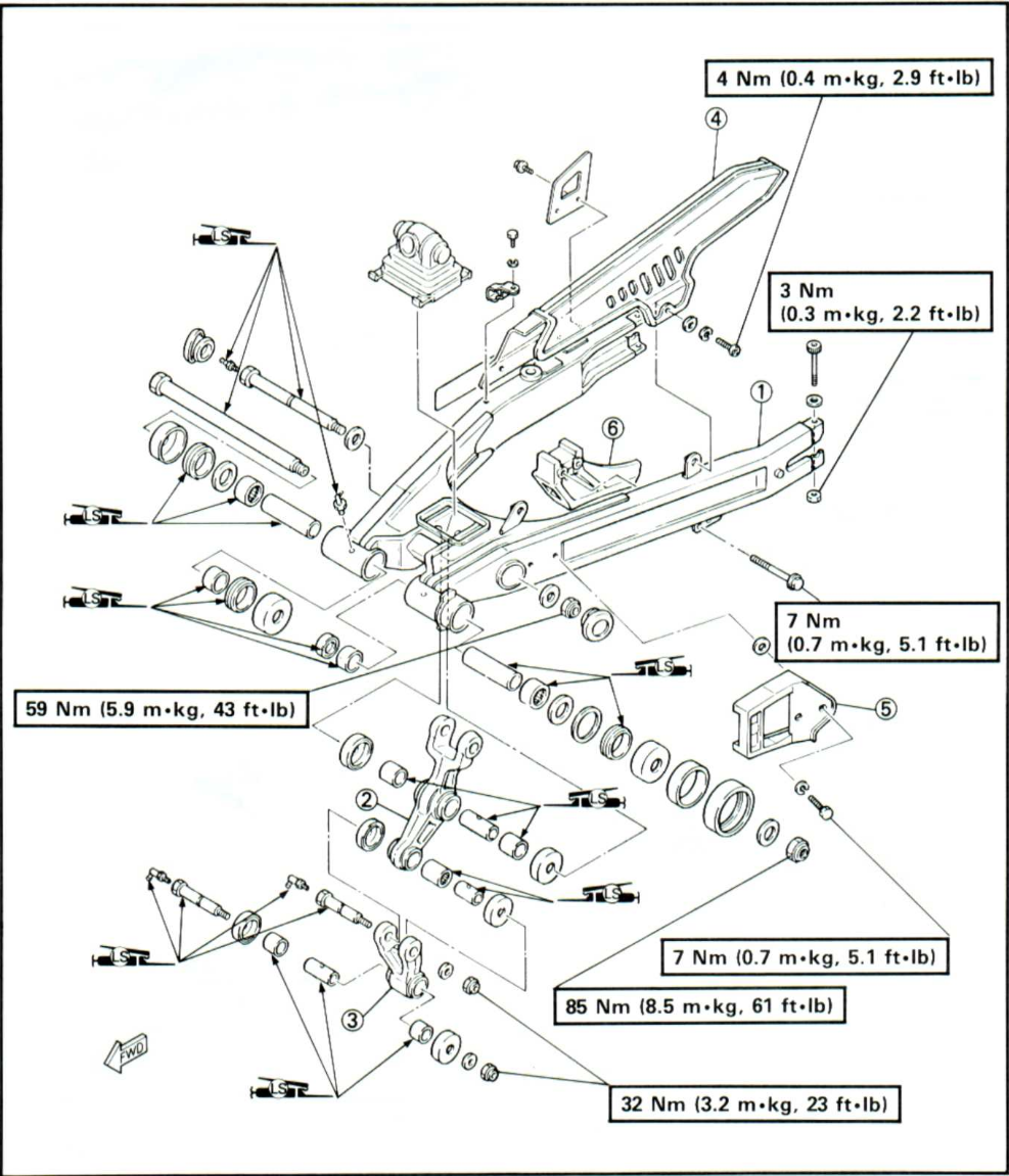

Nachtrag: Screenshot vom WHB (welches du ja hoffentlich besitzt)

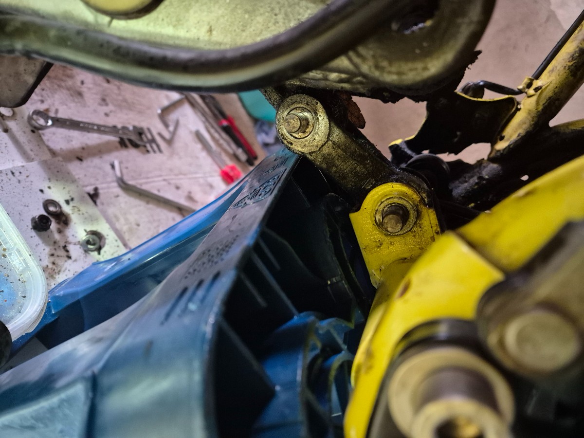

Oh, na das ist interessant.
Hier sind sie nochmal besser zu sehen. Hohl ist da schon mal nichts...
Jemand eine Idee wie ist die am besten rauskriegen?
Können ja eigentlich nur seitlich gesteckt sein, oder?

Ist zu vermuten. Rohe Gewalt ist an dieser Stelle aber wohl eher Kontraproduktiv. Sollten die sich nicht bewegen hilft nur viel Zeit, Kriechöl, Hitze, Wärme usw.

Ja, das WHB hab ich.
...da hätte ich mal vorher reinschauen sollen :oops:
Aber gut. Ich schau mal was was ich tun kann.

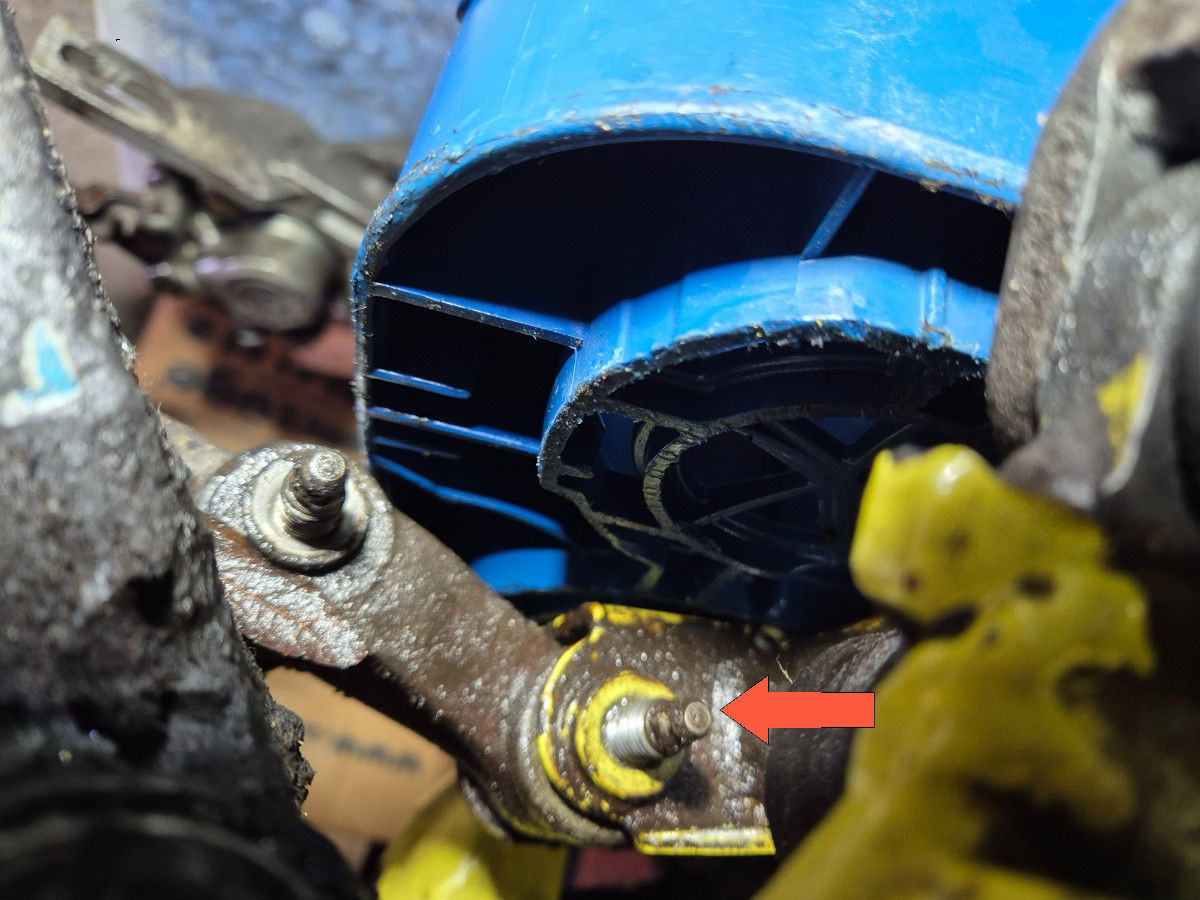

Wobei das ja wie ein Schmiernippel aussieht, oder? (Roter Pfeil) Vielleicht hat da mal jemand was gebastelt?

Ja, irgendwie sieht sich das schon ähnlich.

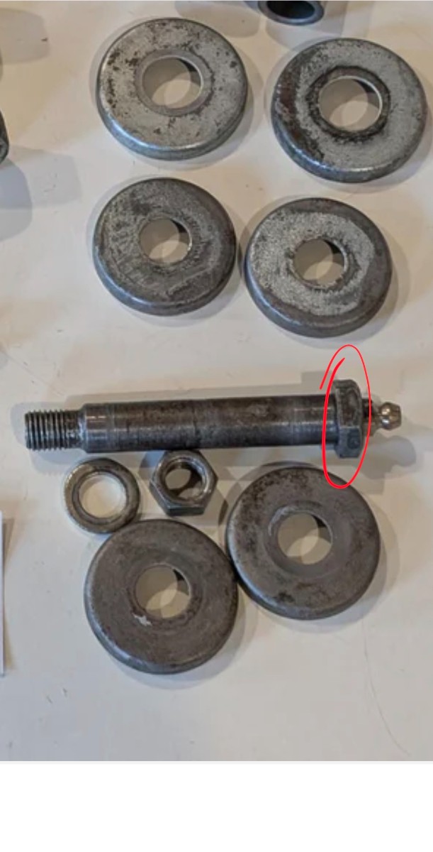

Ist bei den original Teilen das hier fest oder ist das eine Mutter:
Wenn ich mir das wegdenke, sieht es eigentlich aus wie bei mir, oder?
Beiträge: 461
Re: Schwingenausbau 2KF
In der Tat. Wobei ich immer davon ausgegangen bin, das es sich hier um eine Schraube handelt.
Immerhin weißt du jetzt, von welcher Seite du nicht draufschlagen solltest. :D

BTW, beim Zusammenbau bitte das WHB konsultieren. Speziell den Abschnitt 'seitliches Spiel' ab Seite 6-53.
