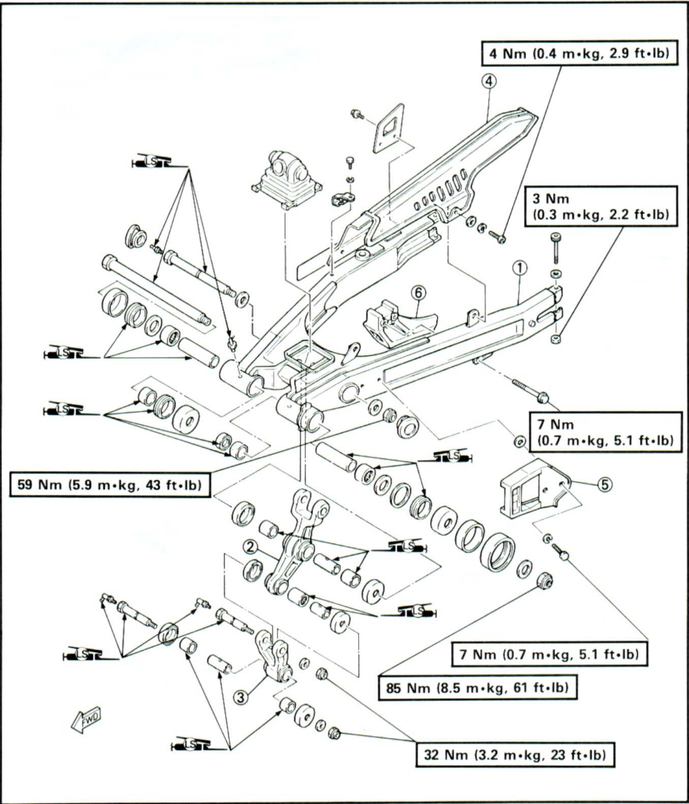

Nachtrag: Screenshot vom WHB (welches du ja hoffentlich besitzt)

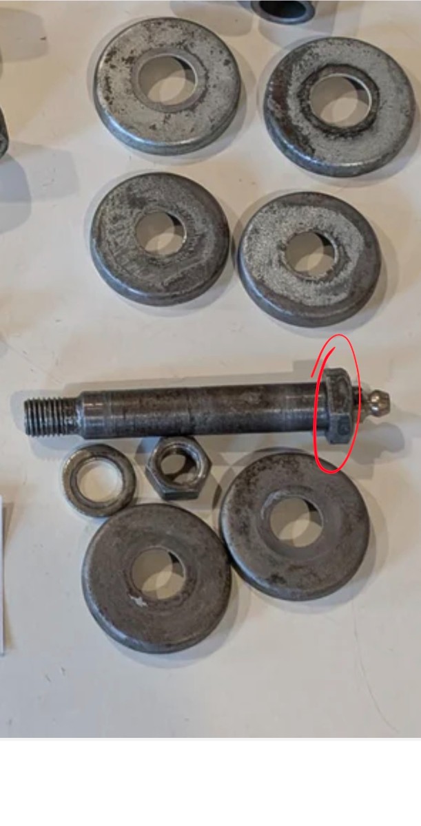

Wobei das ja wie ein Schmiernippel aussieht, oder? (Roter Pfeil) Vielleicht hat da mal jemand was gebastelt?
Re: Schwingenausbau 2KF
Verfasst: So 15. Feb 2026, 12:16
von Behemorh
Ja, irgendwie sieht sich das schon ähnlich.
Ist bei den original Teilen das hier fest oder ist das eine Mutter:
Wenn ich mir das wegdenke, sieht es eigentlich aus wie bei mir, oder?
Verfasst: So 15. Feb 2026, 12:20
von Cyrus
In der Tat. Wobei ich immer davon ausgegangen bin, das es sich hier um eine Schraube handelt.
Immerhin weißt du jetzt, von welcher Seite du nicht draufschlagen solltest. :D
