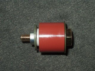

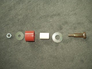

Hallo Kettenroller,
hatte ein ähnliches Problem wie Du. Bin zum Händler meines Vertrauens und wollte die kompletten Teile für die untere Führungsrolle. Diese mussten dann bestellt werden und was dann kam war ein winziges Schräublein. Der Microfiche ist meiner Meinung nach für dieses Teil falsch.
Dank dem Forum hier fand ich dann diese Bilder:
Mit diesen Bildern dann konnte mein Händler die Teile irgendwie besorgen.
Hoffe nur, Du meinst auch diese Teile...
Suchst Du noch nach Teilekataloge für die 3UY?
Wir haben da was, schreib eine Nachricht!
Viele Grüße
Isegrim

RE: Kettenrolle unten XT 600/ 3UY ... alle ansehen - wichtig!
erstmal DANKE! ABER: Genau diese Version hatte ich schon. Montiert und fliegen gegangen.
Das ist die Originalgeschichte für die 3TB Bj. (ich glaube) 90-98. Sollte passen - tut es nur leider nicht.
Wie komme ich denn an den Teilekatalog für die 3UY ...???
Hat mir noch nie einer angeboten, selbst der Y-Händler meines Misstrauens hat nie auf die Fzg.Id.Nr. aufmerksam gemacht. Oder dort einen Unterschied vermutet.
Trotzdem: Super-Bilder!

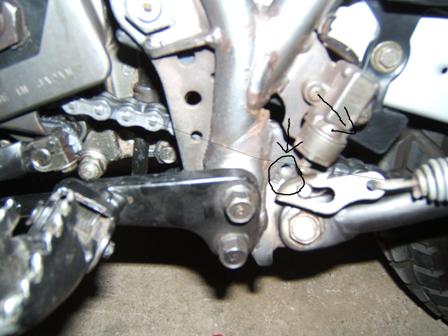

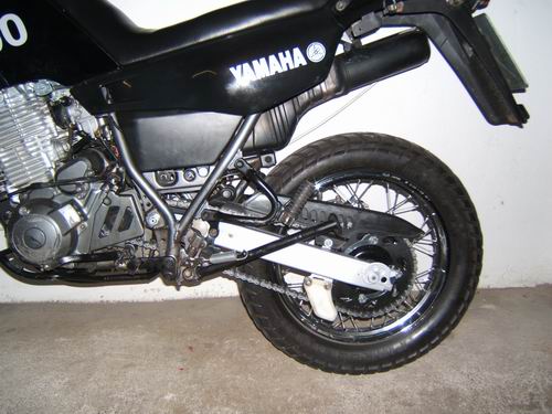

RE: Kettenrolle - die Bilder
Hallo Andreas,
ich bin´s der Fari, musste den Nick ändern.
mal sehen wie das nun mit dem Hochladen der Bilder ist.
und so sieht das aus der Entfernung aus (ist sie zu hoch, nichts an der Höhe geändert)
Thilo
Thilo
RE: Kettenrolle die Bilder ...
Hi Isegrim,
schau doch nochmal an meine obige Antwort an Andreas hinein - habe dort Bilder eingestellt.
Vieleicht kannst du mir nochmal helfen!?
Thilo
P.S. Habe den Nick ändern müssen - bin nicht mehr rein gekommen:'( }>
Thilo
