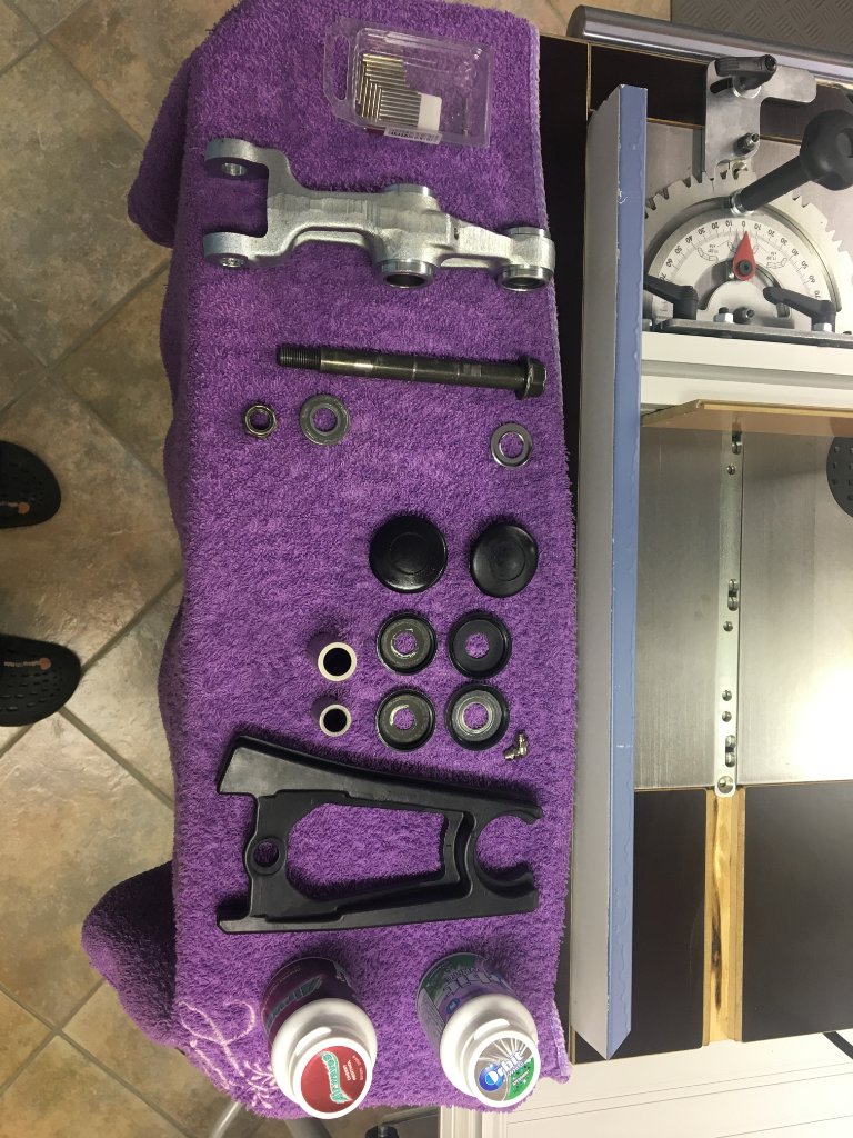

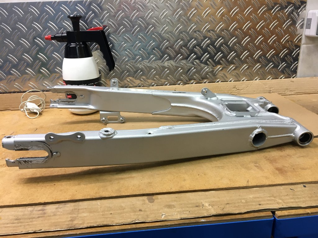

Habe eine komplette Hinterachs- und Schwingenrevision gemacht. Dann ist gestern beim finalen Abschmieren mit der Fettpresse einer der Dichtringe aus seiner Schale gequollen, etwas Fett kam dann natürlich auch raus.
Genau diesen Zustand wollte ich eigentlich vermeiden. Vor der ganzen Operation waren auch zwei der Dichtringe sichtbar.
Um den Ring wieder an Ort und Stelle zu einzulegen müsste ich ja wohl alles wieder zerlegen...bin leider krankhafter Perfektionist und der gegenwärtige Zustand macht mich so echt kirre. Einzig die Tatsache dass es vorher mit den alten Ringen auch alles einwandfrei und ohne Spiel funktionierte hält mich davon ab.

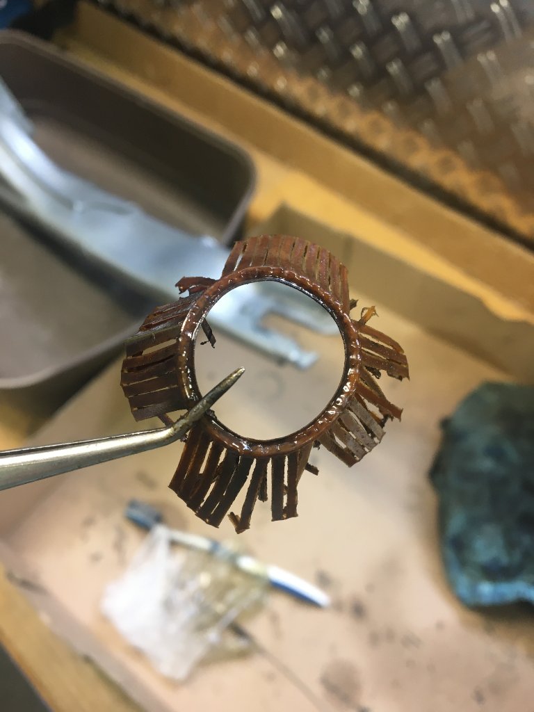

Ich meine die drei geriffelten Gummiringe der Schwingenachse, die auf denen jeweils eine Metallschale sitzt. Sie werden auf die Schwinge geschoben.
