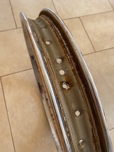

Hallo, ich krame diesen Beitrag mal raus da ich heute beim kontrollieren des Schlauches das gleiche vorgefunden habe, ich selbst habe die XT nur mit dem Schwamm und Gartenschlauch gereinigt.
Schaut euch das Bild dazu mal an.
RE: Rostende Felgen - Problem?
Servus,
das ist am ehesten für die Speichen ein Problem weil man die nicht mehr nachspannen kann wenn sie im Gewinde festgehen.
Felge: Mit der Stahldrahtbürste saubermachen, einmal mit Rostschutzspray drüber, vorher Rostumwandler nach Anleitung wenn man es GANZ gut machen will. Felgenband nicht vergessen.
Dann ist da wieder jahrelang Ruhe. Die Speichennippel kann man auf der anderen Seite mal mit etwas Versiegelung behandeln, sowohl das Gewinde als auch die Punze (das "Speichenloch"). Von mir aus mit Ballistol, Leinöl, Hohlraumwachs transparent - Hauptsache irgendwas.
Beiträge: 5866
Nimm Fertan für Stahlfelgen :-)
Könnte übrigens sein dass eben genau diese Speiche locker ist, dadurch ist da manchmal ein Spalt zwischen Nippel und Felge und genau da läuft das Wasser rein. Wenn die Speiche locker ist gehört sie zuerst mal nachgespannt, und wenn das nicht geht dann getauscht bevor sie reißt.
