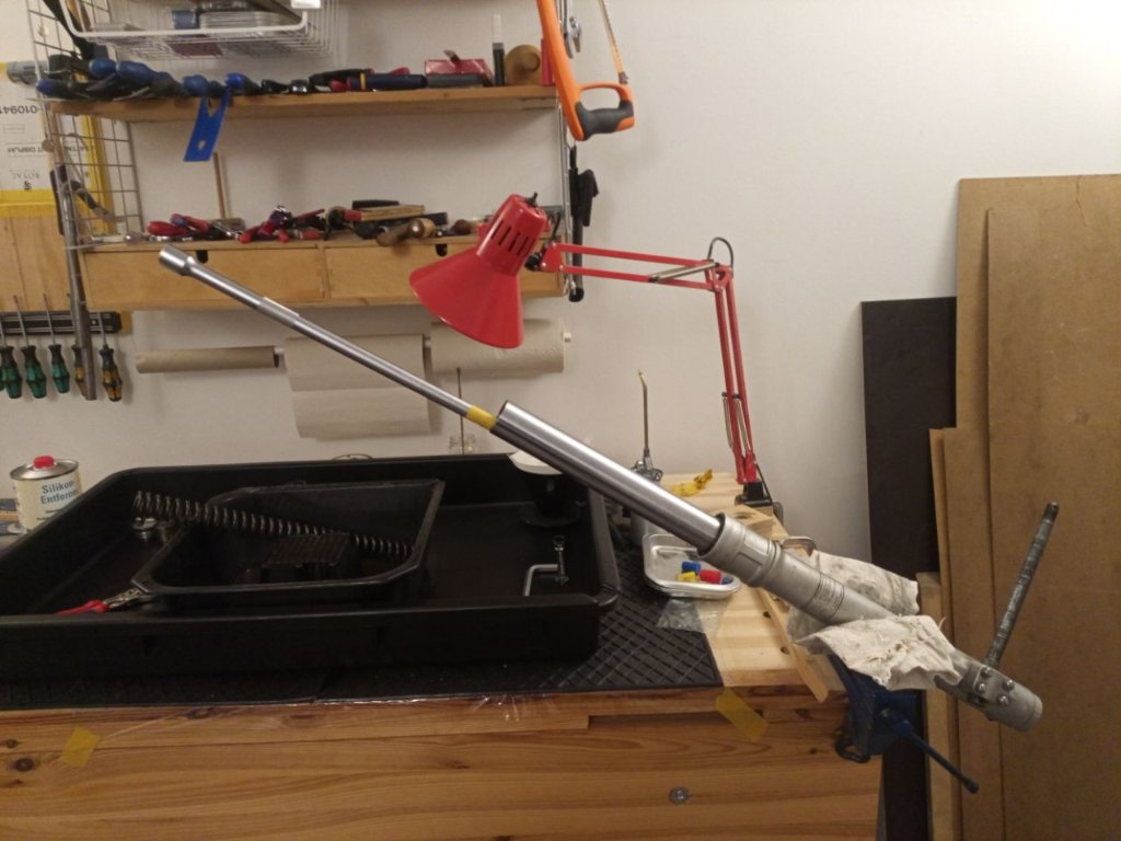

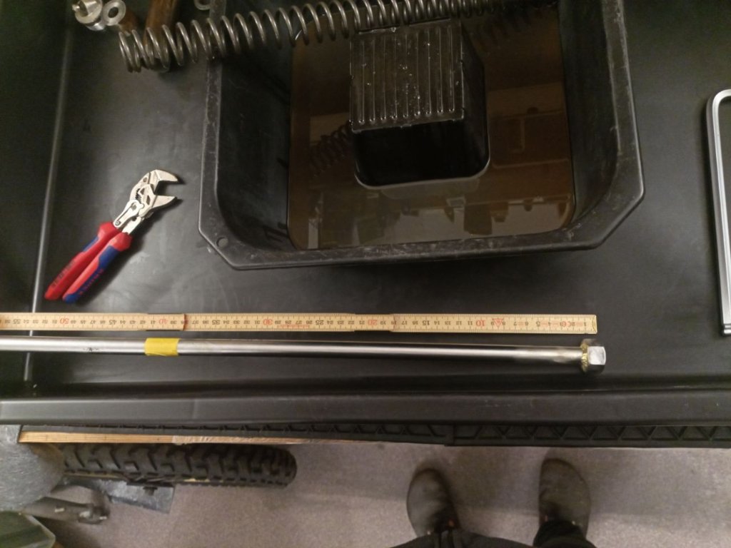

ich habe mir nach stritzis Anleitung einen Gegenhalter gebaut und möchte gerne noch ein paar Zusatzinfos beisteuern.
Das mit dem Reinfeilen von Ritzen hat nicht funktioniert. Die Mutter mit SW27, welche ich verwendet habe, hat ein M18 Innengewinde. Diese lässt sich ohne zu feilen auf einen 1/2 Zoll Vierkant stecken. Deswegen muss die Mutter festgeschweißt (ich habs hartgelötet) werden.
Bezüglich der Länge habe ich etwas übertrieben. Meine Verlängerung ist 750 mm lang. Das ist deutlich zu lang, ich habe auf den Bildern mit Klebeband markiert wie tief der Gegenhalter im Rohr verschwindet. Es scheint, dass eine Länge von 400 mm reicht.
Man könnte den Gegenhalter natürlich auch zweiteilig bauen. Also eine ganz kurze Verlängerung an die Mutter schweißen und dann auf eine längere Verlängerung stecken. Ich war mir aber unsicher ob ich es nicht irgendwie doch schaffe, dass der kurze Teil irgendwie innen drin stecken bleibt oder so. Nachdem ich das einmal gemacht habe, finde ich diese Angst unbegründet. Wenn er sich verkanten sollte, dann wäre das eh im Innenvielzahn, wo er hingehört und dann kann man auch die Schraube lösen. Und wenn man die Schraube gelöst hat, könnte man den Gegenhalter von unten mit einer langen Metallstange austreiben.

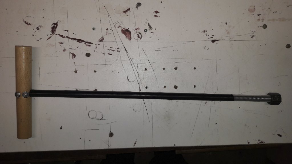

Ich habe meinen Halter aus Resten zusammengebaut. Schweißen kann ich nicht, deshalb habe die die SW27 Mutter auf die nicht passende Gewindestange mittels Bohrung und Schraube geschraubt. Ein Stück Rundholz als Griff, fertig.

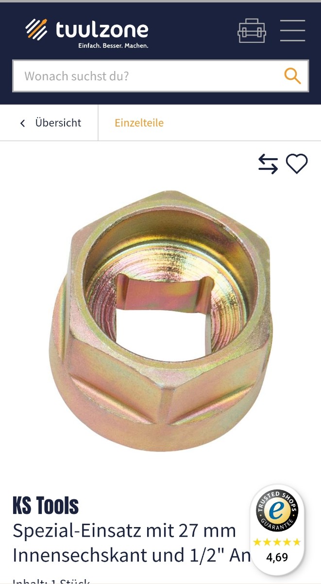

ich habe diesen Spezial-Einsatz 27 mm mit 2 Verlängerungen (1/2") zum Gegenhalten verwendet:
https://www.tuul.zone/ks-tools-spezial- ... 400.9068ks

Cool. Der Preis ist ja auch völlig ok. Ich hinterlege hier mal die Nümmerchen, falls der Link irgendwann mal nicht mehr geht.
KS Tools Spezial-Einsatz mit 27 mm Innensechskant und 1/2" Antrieb
EAN: 4042146612316
Hersteller-Art.-Nr.: 400.9068

Geht das auch mit einer 27er Nuß auf Langmutter M18x54 mit Schlüsselweite 27?
EDIT: motoritz meint, daß da keine 27er Nuß reinpaßt.
Spezialwerkzeug von KS Tools ist bestellt.
